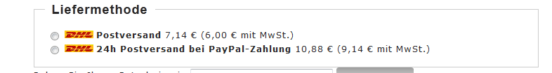

Ein Fehler ist noch bei dem Versand aufgetaucht. Da wird der Preis mint Mwst ohne und andersrum angezeigt.
Im Anhang ist das Bild:
Edit...
gradenoch gesehen Nicolas hatte dazu schon ne Email geschrieben:
For that, you need to edit the file "shipping" of the view "checkout" via the menu Display->Views and change the code:
echo JText::_('PRICE_BEFORE_TAX');
echo $this->currencyHelper->format($rate->shipping_price,$rate->shipping_currency_id);
echo JText::_('PRICE_AFTER_TAX');
to:
echo ' inkl. Mwst';
Best regards,
Nicolas
Ich werde es später testen.
Gruß Nero

14 years 8 months ago #33638
Update....
Ich habe den besagten Code geändert und erhalte jetzt :
....keine falsche Ausgabe...Jipaaaa...
Ich teste nochmal alles durch und dann hoff ich dass es so hinhaut.
Danke schonmal an alle die sich dafür Zeit genommen haben das Problem zu lösen... und bitte in dem neuen Release gleich mit rein bauen.

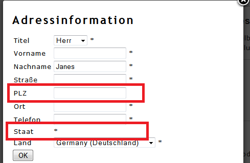

So das Grobe habe ich getestet und schwups gleich auf ein kleinen aber wichtigen Fehler gestoßen.
Wenn keine Lieferadresse hinterlegt wurde und ich eine neu angeben muss, dann kommt die Eingabe der Pflichtfelder. Plz wird dabei nicht als Pflichtfeld angesehen.
Das bedeutet dass ich die Bestellung nicht absenden kann wenn der Kunde das nicht ausgefüllt hat. Staat ist jedoch ein Pflichtfeld... aber ich kann nichts ausfüllen oder eintragen.
Last edit: 14 years 8 months ago by Nero.
