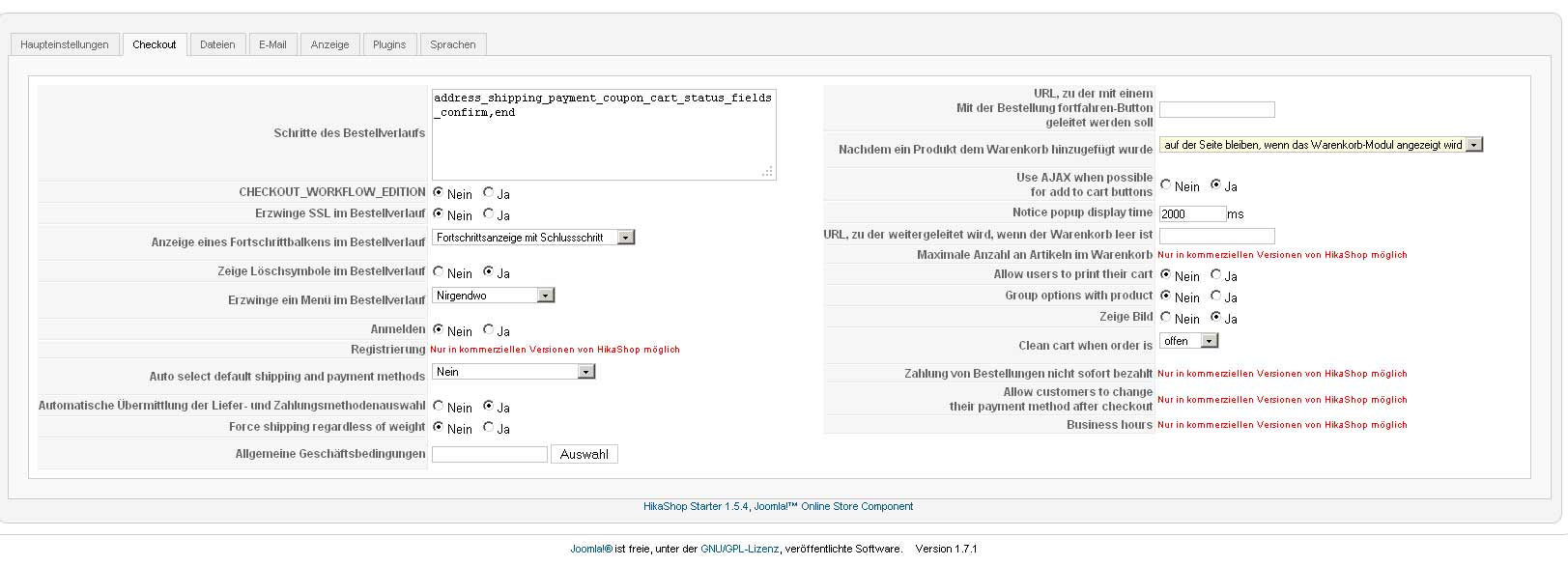

Problem ist: Wenn ich unter "Schritte des Bestellverlaufs" zum Punkt "Adresse" komme, dann wird dieser im Frontend nicht angezeigt.
  • Posts: 86183
14 years 10 months ago #29200
You could give the checkout workflow you're using?
Maybe you could do a screenshot of the tab "Checkout" of the configuration ?
  • Posts: 3
14 years 10 months ago #29201
Danke für Deine Hilfe..
Ich hoffe Du kannst den Fehler entdecken!
  • Posts: 86183
14 years 10 months ago #29203
The problem is that you can't have the "address" view without the "login" view on the checkout workflow.
You need to add it back or remove both.
