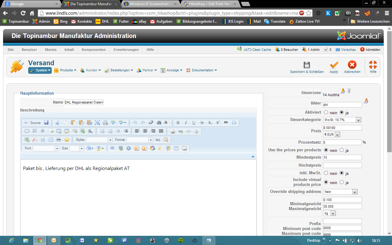

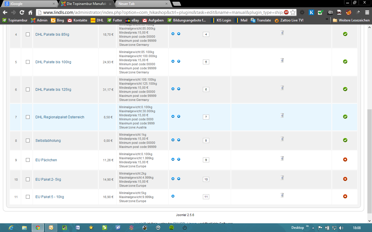

Irgendwie blicke ich das nicht.
Ich versende per DHL in Deutschland, das klappt mit dem manual shipping plugin gut.
Versende nach österreich, da hatte ich Schwierigkeiten mit der Konfiguration, konnte es aber mit Steuerzone und 4 stelliger PLZ lösen.
  1. Wie versende ich denn den Rest Europa und Weltpaket.
    Habe die Versandkosten nach Gewicht und Steuerzone konfiguriert und meinen Produkten ein Gewicht gegeben.
    Wenn ich Steuerzone Europa einstelle klappt der Versand nicht mehr es zeigt dann immer an "Das Gesamtgewicht der im Warenkorb befindlichen Artikel übersteigt die Möglichkeiten der Liefermethoden"
    Wie muß ich das konfigurieren?
  2. Wie muß ich das Paket konfigurieren wenn jemand z.B. 3x 25 kg bestellt, dass dann 3 mal die Versandkosten angeboten werden?
Freu mich über eine Idee zur Lösung der Probleme.

I don't think that you will be able to configure the system to allow free shipping after X number of orders. That would require a custom shipping plugin.
Regarding the configuration of manual shipping methods in order to handle DHL worldwide/Europe shipping and the error message you got, we would need to know how you configured your shipping methods in order to help you.
Could you do screenshots of these shipping methods options ?

Hallo Henner,
muß man sich am Anfang was durchsuchen.
Unter System - Liefermethoden- Hika Shop manual Shipping plugin aktivieren.
Hika Shop manual shipping plugin anklicken und die einzelnen Paketangaben machen.
Da ist es wichtig das keine Gewichtsüberschneidungen vorkommen (falls Du nach Gewicht berechnest)
und dann muß die Steuerzone angegeben werden. Aufgrund der Stuerzone wird die Länderzuordnung Österreich oder Deutschland oder was immer gemacht. Kann sein das die die Stuerzone auch noch freigeben bzw. definieren mußt.
Hoffe es klappt. Viel Erfolg und Grüße
Georg
screenshots

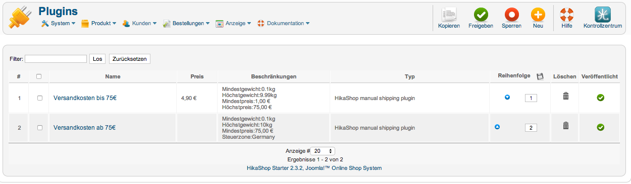

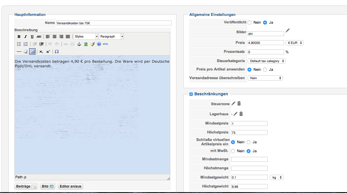

  • Posts: 6
11 years 10 months ago #169350

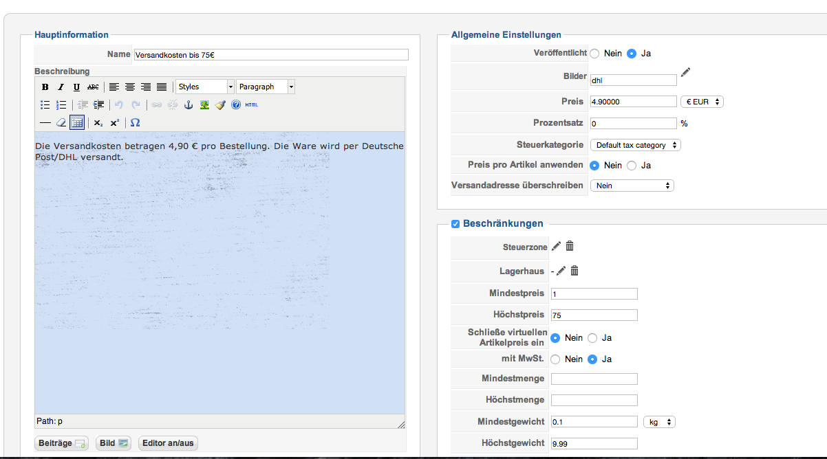

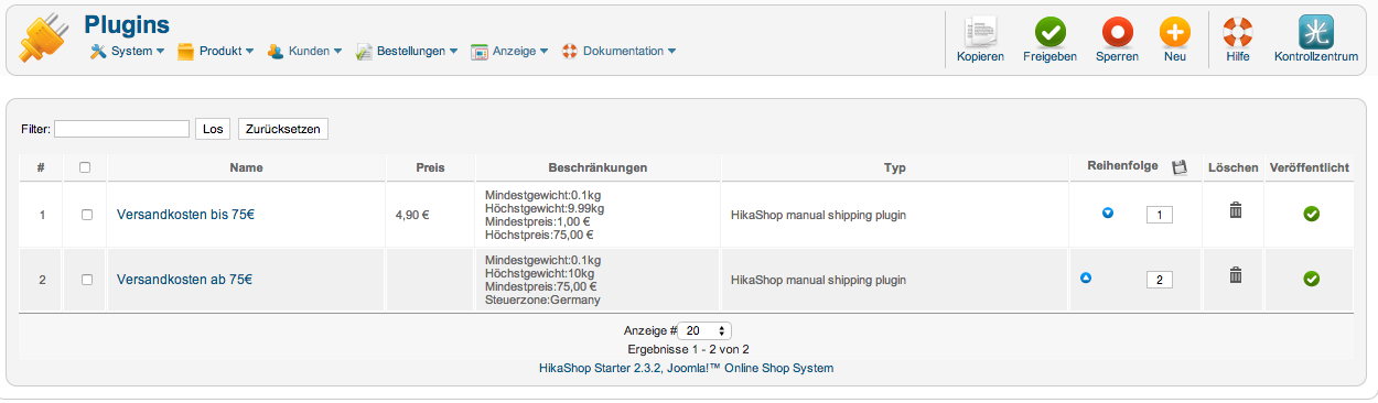

Ich habe das Problem, dass die Versandkosten nicht auftauchen, nicht im Warenkorb und auch nicht am Ende beim Bezahlvorgang.
Ich habe die Liefermethoden so angelegt wie von Georg beschrieben ( denke ich) leider klappt es nicht.
Angefügt habe ich 2 Screenshots.... kann mir jemand sagen was da falsch ist und warum das nicht klappt?
Die Version die ich nutze ist die Starter-Version des Shops
Vielen Dank schon mal
Last edit: 11 years 10 months ago by liberty.
  • Posts: 2143
  • Thank you received: 747
11 years 10 months ago #169563
Hi Liberty,
na, besteht das Problem noch? Falls ja, dann hilft dies vielleicht:
Erstmal checken:
- Ist "Lieferung" im Checkout (Kaufabwicklung) mit enthalten? Manchmal sind's die ganz einfachen Dinge... ;)
- Hat der Kunde eine Adresse angegeben?
- Haben die Produkte Gewicht eingetragen?
- Für manuelle Liefermethoden muss "Trotz fehlenden Gewichtsangaben versenden" auf "Ja" stehen... ist das so?
- Gibt es Produkte, oder eine Bestellung, die 10kg überschreiten? Das Höchstgewicht ist bei beiden Liefermethoden 10kg (oder 9.99kg), wenn dann was drüberliegt, gibt's u.U. keine passende Liefermethode, die angezeigt werden kann.
Es müssen immer ALLE Beschränkungen erfüllt sein, damit die Liefermethode passt, bei der einen auch die Steuerzone. Also, wenn Produkte keine Gewichte haben oder über 10kg liegen, oder unter 10kg und über 75 € aber nach ausserhalb Deutschlands sollen, dann kann das System nichts finden und anzeigen.
Noch mal überprüfen, ob alle grundsätzlichen Dinge richtig konfiguriert sind und für jede Möglichkeit eine Liefermethode existiert, oder ob beim Testen eben eine der Bedingungen der Liefermethoden nicht erfüllt wurde.
The following user(s) said Thank You: liberty
  • Posts: 6
11 years 10 months ago #169634
Vielen Dank lousyfool,
die Info hat sehr geholfen, hab alles nochmal durchgesehen und Gewichte eingetragen nun klappt es.... nochmal Danke
