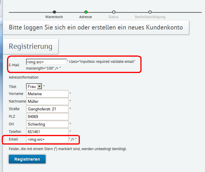

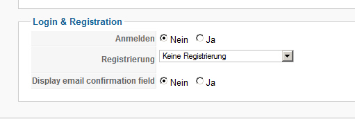

Hallo,
ich möchte beim Shop (Business-Version) keinerlei Registrierung haben, jedoch wird mir trotz Einstellung im Backend beim Bestellverlauf eine Registrierung angezeigt?
Außerdem gibt es eine Fehlermeldung bei der EMail. Zu finden ist der Shop hier: www.pierreruby.de/shop-4/
Hoffe jemand kann mir einen Rat geben :-)
viele Grüße
Melanie

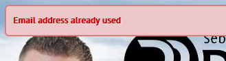

Kann mir keiner helfen? Ich habe es nun leicht modifizieren können, allerdings bleibt die Fehlermeldung der EMail weiterhin bestehen. Vor allem wenn ein Kunde nochmals bestellen möchte, kommt diese Fehlermeldung...
Ist natürlich fürs Geschäft nicht gut, wenn man im Shop nur einmalig Bestellen darf :-)
Bitte um Hilfe,
Danke Melanie
