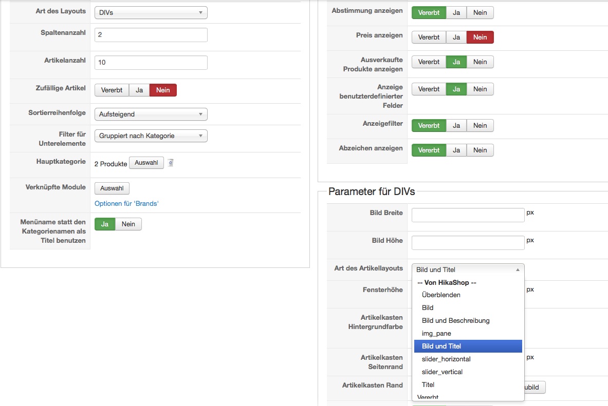

Also ich habe nach einigem suchen nun das richtige Modul gefunden :-)
index.php?option=com_hikashop&view=product&layout=listing
Es lassen sich dort die unterschiedlichsten Effekte einstellen, Text und Bild faden und der gleichen ...
Nur leider lassen sich mehrere Artikel nicht wie im Caroussel einstellen. Also immer 4 Vorschaubilder die sich dann alle 5 sec. weiter bouncen. Ähnlich wie bei passende Produkte
Kann man in das Modul eine Caroussel einbinden (plugin), also auf backend ebene, sowie bei der Produktseite. Hoffe das ist verständlich.
Danke Ignaz

10 years 10 months ago #166203
Ehrlich gesagt, nachdem ich nun die Website gesehen habe, nochmal deine früheren Posts gelesen und jetzt den neuesten samt Screenshot hier gesehen habe, bin ich verwirrt, was du wo genau willst, und wie und wo du gerade konfigurierst. Vielleicht liegt's an mir, aber es scheint mir einfach unklar, was das genaue Ziel der Aktion ist... :unsure:
Du hast auf der Shopseite www.deine_domain.xyz/shop ein Kategorielisting samt Produktlistings per Kategorie, stammend von der Menü-Ansicht mit Nr. 117. Ist das ok oder nicht? Wenn nicht, wie soll das andernfalls aussehen?
Ist der Screenshot die Konfiguration dieser Menü-Ansicht (#117)? Da der Screenshot nicht alles zeigt, kann man nur vermuten was das ist und wie der Rest aussieht...
Ich kann in der Shopseite sehen, dass kein Submodul mit dieser Ansicht assoziiert ("verknüpft" in der deutschen Version) ist, und ein Karussell kann nur für Modul-Ansichten konfiguriert werden, nicht für Menü-Ansichten.
Im Modul mit der Nr. 101 auf den Produktseiten hast du das Karussell hinbekommen, es sollte also auch in anderen Modulen funktionieren - wenn es das ist was du willst... ;)
Also... ich fürchte, dass du für mehr Analyse und Hilfe sehr klar und unmissverständlich das Ziel beschreiben musst, notfalls mit Mockups von Seiten, bestenfalls mit kompletten (!) Screenshots von bestehender Konfiguration, und eventuell - wenn nichts anderes hilft - mit Backend-Zugang.
