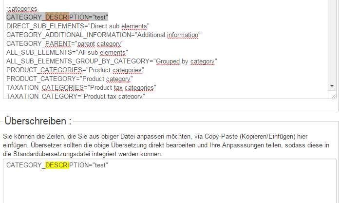

Hallo nochmal, also leider scheitere ich immer noch an der Übersetzung. Irgendwie will das alles nicht so.
Habe die deutsche Sprachdatei installiert. Im Backend ist alles deutsch. Wenn ich im Frontend in ein Produkt gehe steht dort leider immer noch "Description"
Ich weiß nicht wieso?!
Ich habe zum testen auch mal in der englischen Sprachdatei etwas geändert, aber keine Reaktion im Frontend.
Habe ein Bild beigelegt, was ich versucht habe.
Wieso greift mein Frontend nicht auf die Sprachfiles?
Über Hilfe wäre ich sehr dankbar.

Es kann eine Reihe von Gründen dafür geben, und ich kann hier unmöglich sämtliche Wege zur Fehlersuche dokumentieren. Also erstmal ein paar der einfachen und offensichtlichen - wobei ich auch nicht weiß, wieweit du selbst schon den Fehler eingekreist hast... die Infos von dir sind ja immer noch äußerst dünne, und demnach scheinst du nur im HikaShop-Backend zu übersetzen...
1. Für mich sieht's so aus, als ob entweder deine Mehrsprachigkeit samt deutscher Sprache für HikaShop immer noch nicht richtig installiert wurde, u.U. noch nicht mal in Joomla. Es gibt zu alldem jede Menge Dokumentation, aber ich weiß natürlich nicht, was du gemacht hast und was nicht, außer dass 100%-ig was falsch oder gar nicht gelaufen ist. Oder du hast ein Problem mit File Permissions. Oder oder oder...
2. Schau mal, ob es bei dir die Datei /languages/overrides/de-DE.override.ini gibt.
Wenn ja, bitte sicherstellen, dass sie die gleichen Permissions hat wie alle anderen Dateien (644), und die Folder 755. Das bitte auch mal für die anderen Language-Files überprüfen.
Dann mal in die Override reinsehen mit einem UTF8-fähigen Texteditor. Ein Tippfehler z.B. bei doppelten Anführungszeichen (") stoppt alles, auch wenn die Datei mit deutschen Zeichen wie z.B. aus Word verseucht wird. Wenn z.B. HTML vorkommt, müssen Klassen etc in die richtigen einzelnen Quotes (') und nicht in die deutschen Dinger gepackt sein.
Du kannst das auch testen, indem du mal einen ganz normalen Joomla-Text veränderst. So siehst du, ob die Override im Frontend gelesen wird oder nicht.
Es müsste auch deine Zeile
CATEGORY_DESCRIPTION="test"
in der Override stehen. Tut sie das nicht, dann bitte mal manuell einfügen. Du kannst die Datei sowieso immer auch gerne direkt bearbeiten... nur eben Fehler vermeiden.
Wenn's die Datei nicht gibt, bitte mal mit dem KORREKTEN Editor erstellen und deine Zeile da reinspeichern.
3. Auch Joomla hat einen Language-Manager. Bitte mal schauen, ob der für's Frontend funktioniert, und wenn nicht für HikaShop, dann vielleicht für anderen Joomla-Text?
4. Wenn das alles klar ist, dann muss ich jetzt mal fragen, ob du denn überhaupt eine Kategorie-Beschreibung verwendest, und ob die Anzeige dessen im Content-Menü bzw. -Modul denn auch aktiviert ist........
Wenn dem so ist, wäre zumindest mal ein Link zu der Seite nützlich, wo immer noch der englische Text steht.
Soweit erstmal. Ich hoffe auf detaillierte Rückmeldung, andernfalls tappe ich auch total im Dunkeln.

Also die beiden overrides exisitieren und es steht mein "test" drin. Rechte sind auch soweit so wie du beschrieben hast.
Habe jetzt auch mal in der joomla sprachdatei geschaut, habe deutsch installiert, aber in der englischen mal versucht description zu ändern, leider ohne erfolg.
im joomla backend ist mir jetzt nur aufgefallen, dass ich unter erweiterungen - sprachen bei instaliert site und installiert admin deutsch habe. bei inhalt nicht. weiß aber nicht ob das relevant ist.
hier mal der aktuelle link, ist aber nur ein vorübergehender. ;)
werbezentrum-nrw.de/index.php/angebote/p...mano-nexus-3-gang-fl
ich hab bald die befürchtung, dass es was absolut simples ist und ich zu blind bin :(

Ok, der Link gibt Aufschluss.
1. Die allermeisten Dinge sind ja übersetzt, wie z.B. Tabellenheader etc. Also tut die deutsche HikaShop-Sprache generell.
2. Nur, du bist in die falsche Richtung unterwegs: es geht tatsächlich nicht um CATEGORY_DESCRIPTION (was bei Kategorien verwendet wird, nicht bei Produkten), sondern um PRODUCT_DESCRIPTION. Versuch's mal mit der Übersetzung dessen...
3. Der Verkäufer deines Designs oder jemand anderes hat die Ansicht "show_tabular", die das meiste der Produktseite darstellt, verändert. Das ist kein Problem, solange nicht auch andere Text-Konstanten verwendet werden. Also, wenn PRODUCT_DESCRIPTION nicht zum Ziel führt, dann musst du dich an denjenigen wenden, der die Ansichten angepasst hat.
