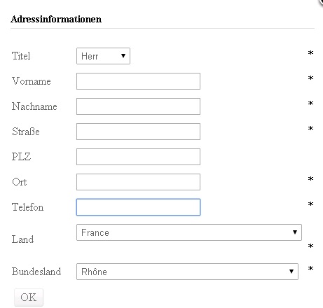

Wie kann ich das Adressfeld bearbeiten, sodass z.B. eine Abfrage nach der Telefonnummer nicht mehr auftaucht?
Kann die Adressabfrage bei Downloads auch abgestellt werden, weil sie in solchen Fällen bei Neukunden unwichtig ist?

Die Dokumentation gibt Aufschluss:
1. Adressfelder kannst du, wie andere Felder in anderen Bereichen, hier bearbeiten: -> Anzeige -> Benutzerdefinierte Felder
www.hikashop.com/support/support/documen...shop-field-form.html
2. Was du willst, ist der "Checkout als Gast".
Dazu das Feld "Adresse" aus dem Workflow entfernen: www.hikashop.com/support/support/documen...config.html#checkout
Dann unter "Anmelden & Registrieren" die "Gast"-Methode wählen: www.hikashop.com/support/support/documen....html#checkout_login
Weiteres hängt davon ab, ob der Kunde ein Benutzerkonto haben soll oder nicht, und falls ja, ob er Benutzernamen und Passwort selbst wählen soll, oder ob seine Email-Adresse und ein automatisch vergebenes Passwort verwendet werden (wobei er das Passwort per Mail bekommt).
