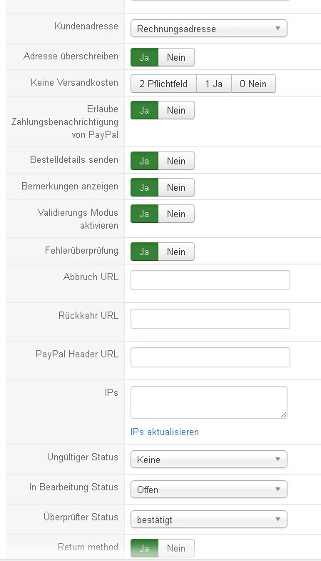

Ich teste ebenfalls das Plugin und habe folgenden Effekt.
Ist die Zahlung abgeschlossen, gelangt der Käufer auf die Webseite zurück, optisch also alles OK:
Gehe ich nun in unser "Verkäufer-PayPal" Konto und schaue mir die Transaktionen an, dann´steht
hinter den Bezahlungen "Einziehen"
Im HikaShop selbst sind die Bestellungen "offen".
Ich vermute mal, dass es an den Einstellungen im Plugin liegt.
Hier mal meine Einstellungen
Wie habt Ihr das "aus Erfahrung" am besten eingestellt ?
Danke
Torsten.E
