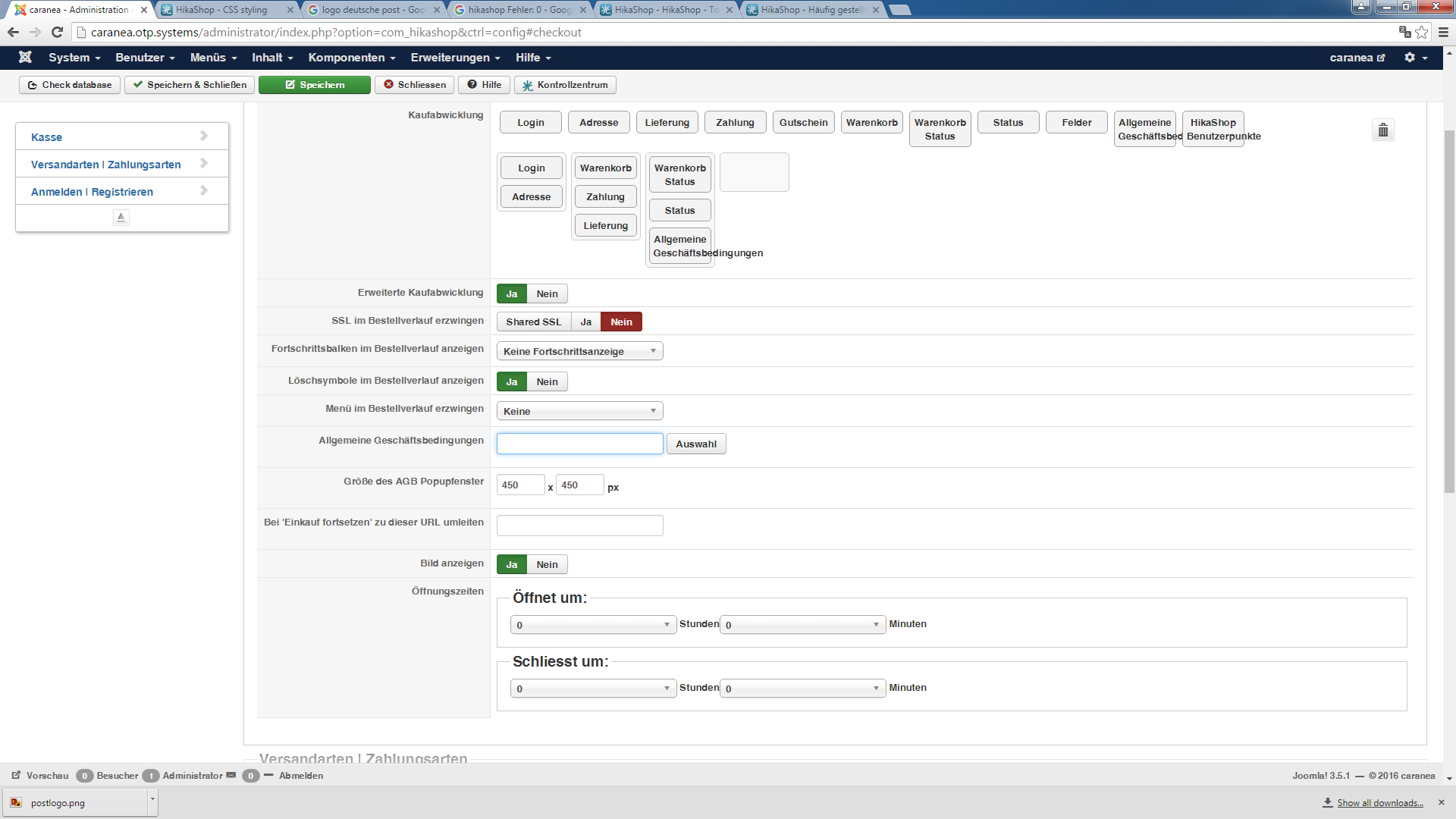

Hallo,
ich versuche die AGB in den Shop / Checkout Prozess einzubinden.
Dazu habe ich einen neuen Artikel angelegt und im Menü verlinkt, das funktioniert alles.
Im Auswahlfeld bei AGB versuche ich den Artikel zu verlinken, aber alle versuche haben keinen Erfolg gezeigt.
Ich bitte um Hilfe. Danke!

welche Joomla-/HikaShop-Versionen?
Du brauchst nur den Artikel auszuwählen in System > Konfiguration > Kasse > Allgemeine Geschäftsbedingungen > Auswahl.
Wenn das "keinen Erfolg gezeigt" hat, was hat es dann gezeigt, was ist das genaue Problem?

neuste Version Hikahop (2.6.2) und Joomla (3.5.1).
Wenn ich auf den Button Auswahl klicke, passiert nix.
Ich kann aber in das Feld ein paar Sachen eintragen.
z.B. URL, aber das hilft nicht, weil auf der Website dann nix passiert!

Der Eintrag im Feld muss die ID des AGB-Beitrags sein, also nur eine Zahl.

Hallo, danke für die schnelle Antwort.
Die ID habe ich eingetragen, aber auf der Website geht kein Popup auf!
Was muss ich noch machen, die URL hatte ich angegeben, gerne ausprobieren

Da deine AGB Beitrag ID 19 ist, muss in dem Feld nur 19 stehen, ja?
Gehen andere Popups? Notfalls mal unter System > Konfiguration > Anzeige > Allgemeine Anzeigeeinstellungen > Popup Modus eine andere Auswahl treffen und speichern, um auszuschließen, dass dein Template nicht kompatibel mit dem Default-Popup ist.

Hi, jetzt geht es! Danke!
ich habe auf einen anderen Popup Modus umgestelt.
