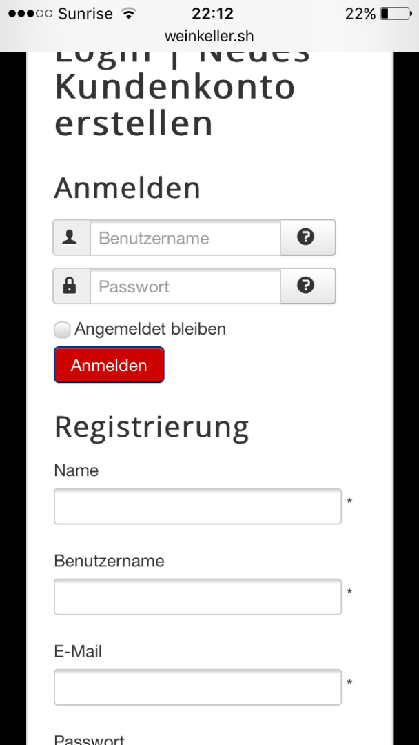

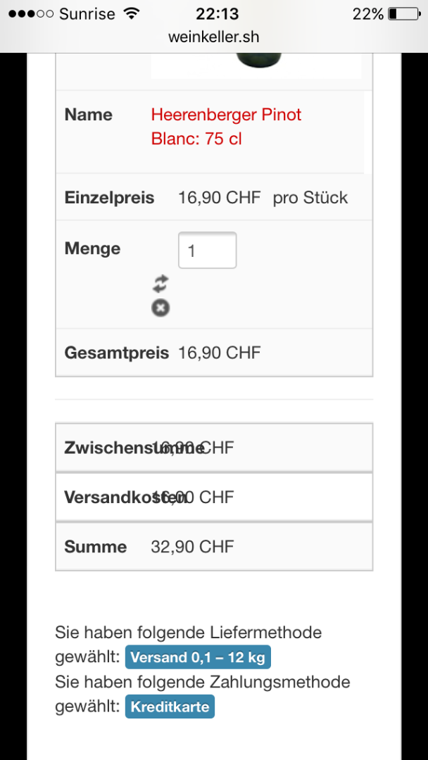

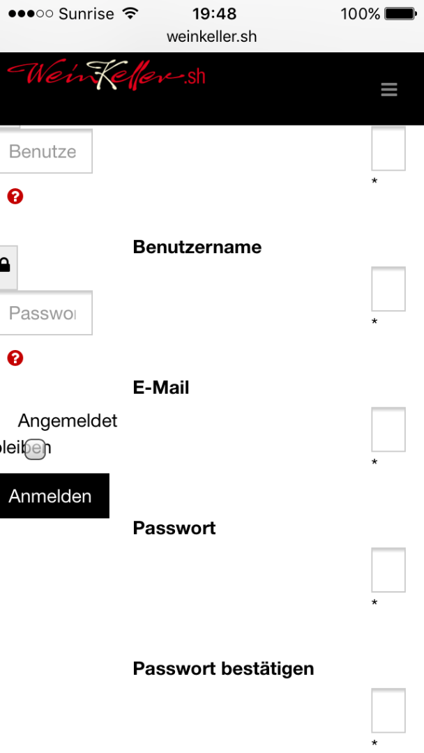

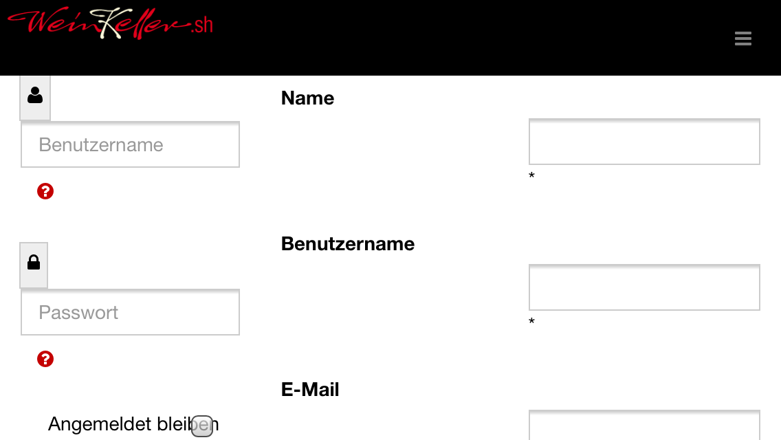

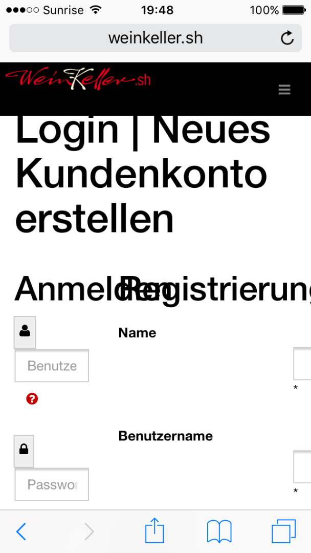

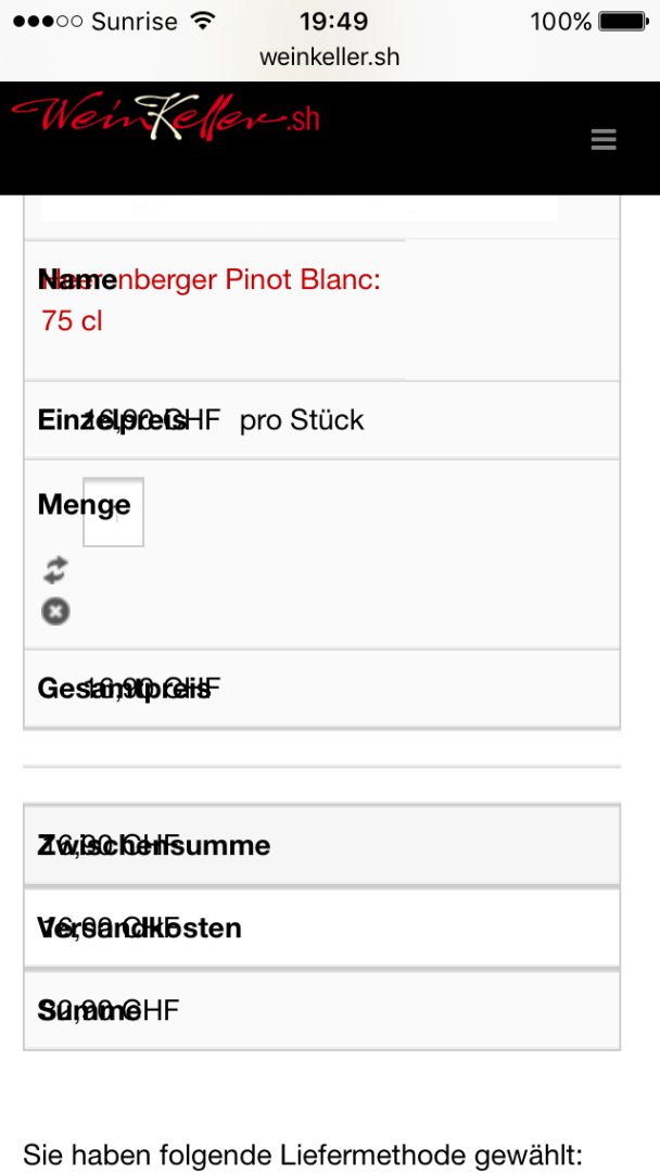

Leider habe ich nun genau Probleme mit der Ansicht auf dem Smartphone (iPhone 5S) aber auch wenn ich das Browserfenster (Laptop) auf die Mindestbreite ziehe. Habe ein paar Screenshots angehängt. Das Problem besteht hauptsächlich bei der Hochkantansicht.
Kann mir jemand sagen, ob das ein Problem von Hikashop oder vom Template ist? Danke

Sorry für die späte Antwort, aber ich hab gerade eben erst die Benachrichtigungs-Email zu deinem Post bekommen...
Sieht so aus, als wenn das Problem vom CSS deines Templates verursacht wird. Von Screenshots kann man es nicht genau sagen, man muss schon die Live-Site im Browser sehen und den Browser-Inspector benutzen. Kannst du also auch selbst machen, ganz normale Aktion bei Webdesign.
Tip: Wechsle mal temporär zum Standard-Joomla-Template Protostar. Wenn's da ordentlich aussieht, kommt's von deinem Template. Wenn's mit Protostar allerdings immer noch problematisch wäre, dann liegt's am CSS von HikaShop oder einer anderen installierten Erweiterung.

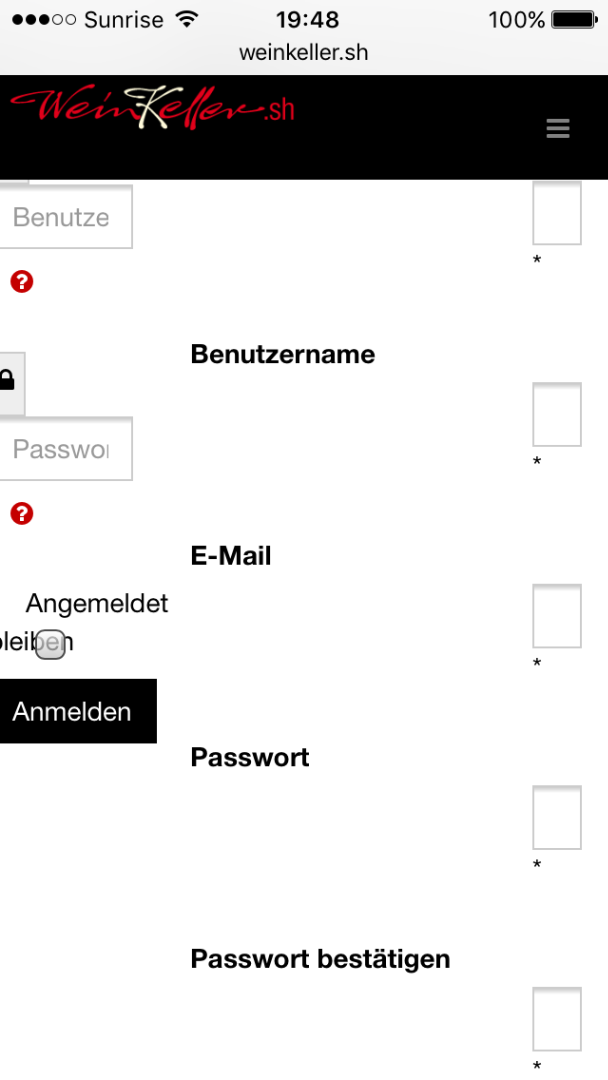

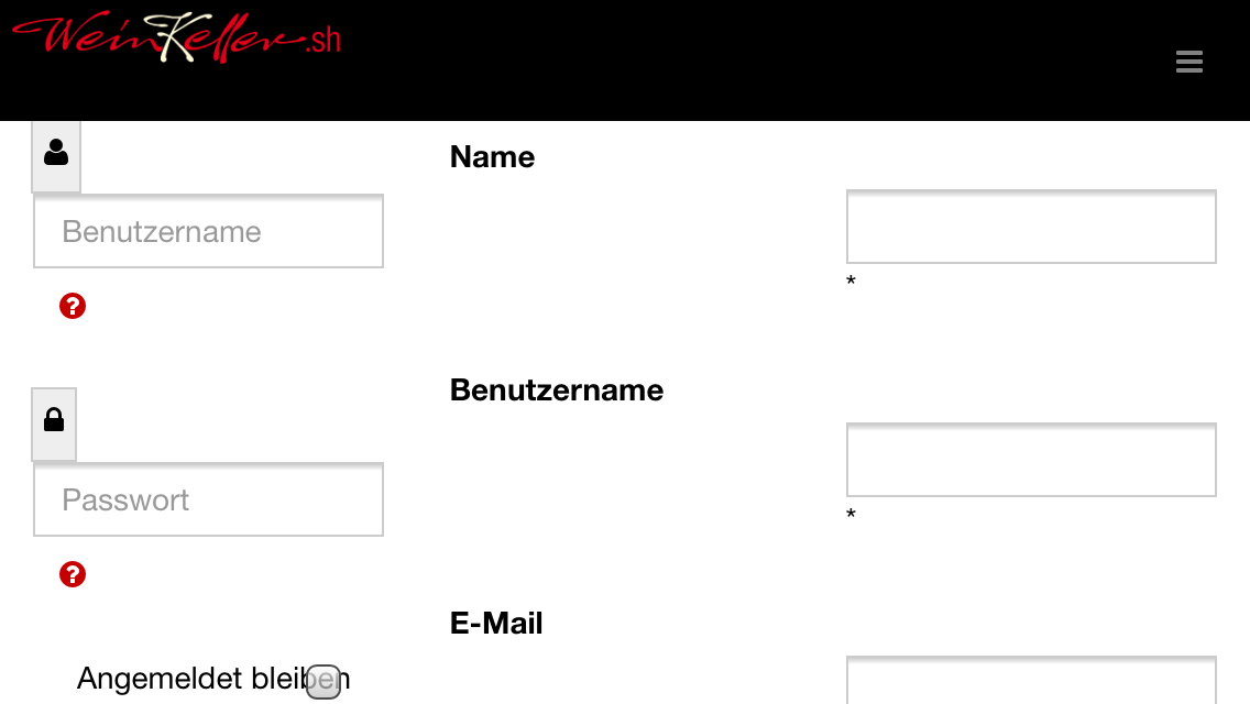

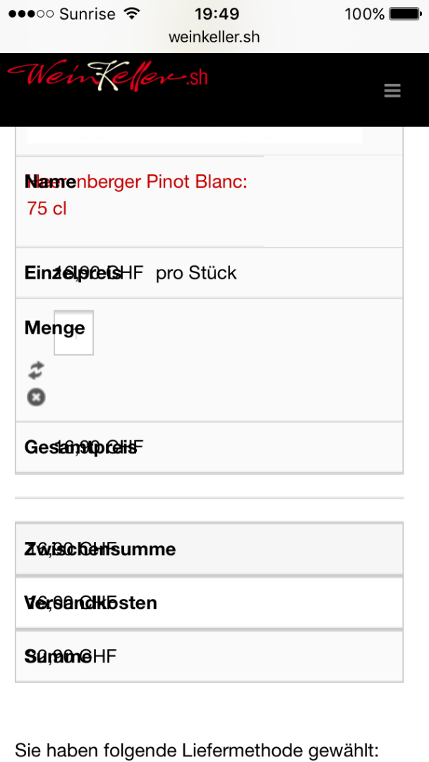

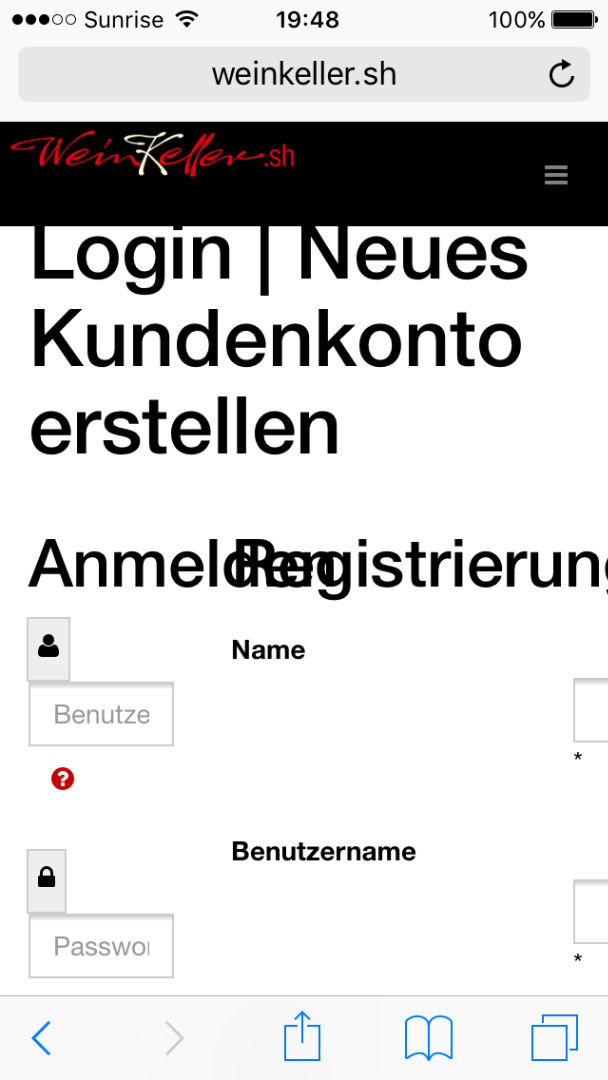

Hallo

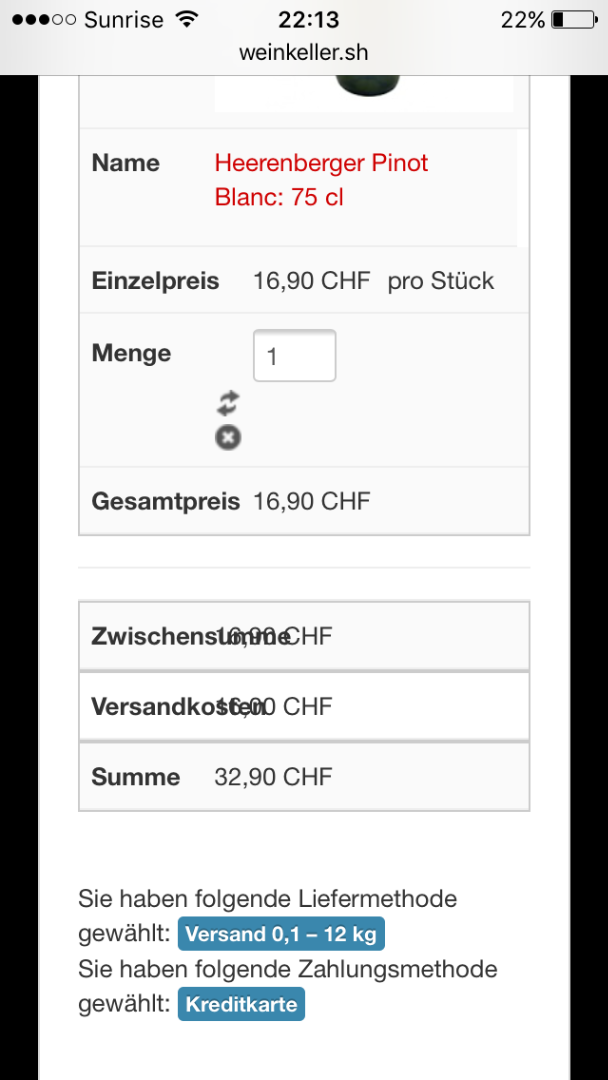

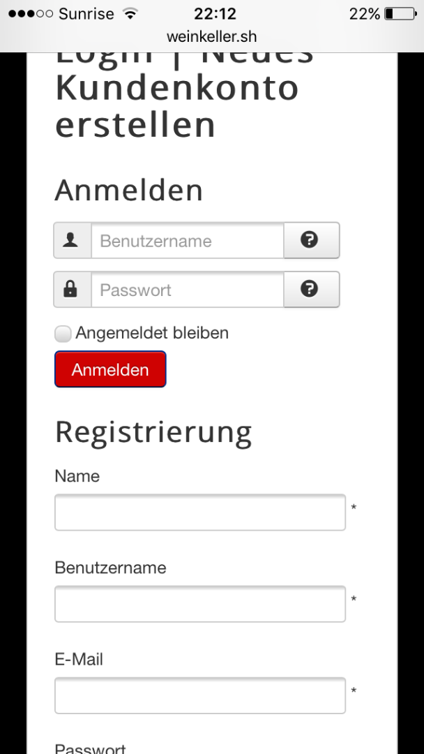

Vielen Dank für deine Antwort. Habe den Shop nun mit dem Protostar Standard Layout kurz online gestellt. Auf Safari vom Laptop aus sieht alles top aus. Allerdings überschneidet sich auf Safari vom Smartphone aus immer noch der Text. Das Ganze ist so total unleserlich und eben nicht responsive wie ich finde. Hat sonst niemand Probleme damit?
Kann mir jemand helfen das CSS des Shops zu modifizieren, damit das korrekt dargestellt wird?
Anbei zwei Screenshots vom Smartphone aus.

das sieht ja schon mal deutlich besser aus. Problem mal wieder, dass die deutschen Worte so lang sind (z.B. "Zwischensumme").
Und es soll ja mit deinem Template laufen, welches da in die Quere kommt und HikaShop CSS außer Kraft setzt. Heißt also: mehr Aufwand, es mit deinem Template anzupassen, zumal es in HikaShop den Warenkorb nicht nur im Checkout gibt.
Das ist nunmal "allgemeines Webdesign" und nicht "HikaShop-Support". Bedeutet, dass du hier außer Links zu den Tips in der Dokumentation keine vollständige Lösung bekommen wirst.
Was du in Protostar siehst, ist HikaShop's Bemühen, ein HTML <table> responsive zu machen, was anders praktisch unmöglich ist. Den CSS Code, der das macht und bei dir vorhanden ist (im Unterschied zu diesem anderen Thread), findest du z.B. in diesem Post: www.hikashop.com/forum/checkout/889876-r...ing-cart.html#267752
Mit Hilfe deiner Browser-Konsole, der Dokumentation hier und ein bisschen CSS-Basiswissen ist es relativ einfach, ein CSS-Override zu erstellen mit Code, der für dich besser tut.
Tip: Wenn du es noch nicht gemacht hast, erstelle den HikaShop CSS-Override, finde die Code-Zeilen aus dem verlinkten Post und setze bei dir hinter jeden Wert ein "!important". Das sollte dann zumindest den Checkout-Warenkorb mit deinem Template so wie mit Protostar aussehen lassen. Dann vielleicht mal mit den werten spielen... vor allem da wo "padding-left: 30%;" steht.
Alternativ könntest du die Codezeilen auch mal ganz rausnehmen oder auskommentieren. Dann würdest du das HTML <table> so wie auch auf breiteren Screens sehen.
