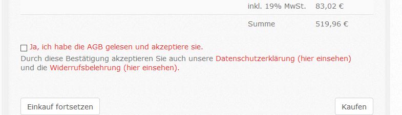

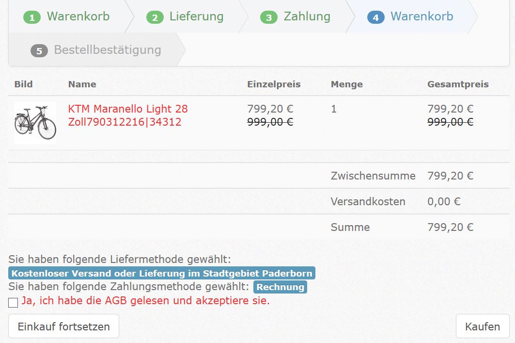

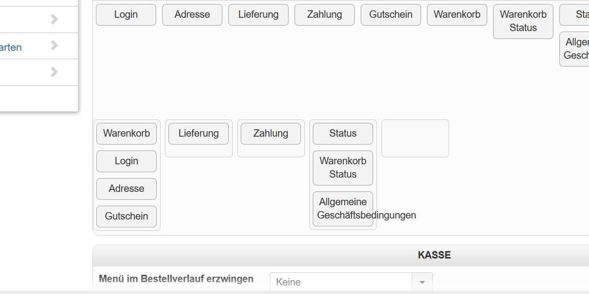

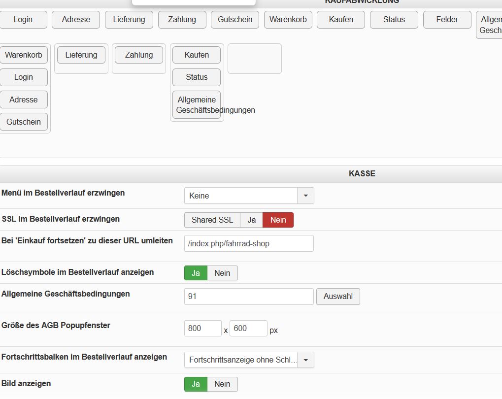

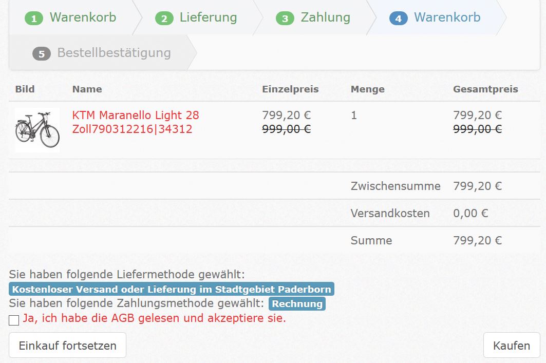

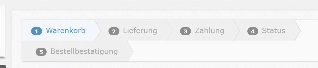

hat jemand schon die Anforderungen der Rechtsvorgabe bzgl der Buttonlösung vollständig umgesetzt? Zumindest eine sinnvolle 'Abschluss-Seite' habe ich mit folgenden checkout Einstellungen hinbekommen. Ich scheitere immer noch an einer sinnvollen Darstellung der Widerrufsbelehrung und der Datenschutzgrundsätze. Außerdem habe ich das Problem, dass im Workflow oben der Name des jeweilgen Schrittes aus der Konfig angezeigt wird, damit steht dort 'Status' oder 'Warenkorb' (abhängig ob 'Warenkorb Status' oder 'Status' oben steht) anstatt 'Kaufen' oder 'Zusammenfassung'.
Wer kann helfen?
Grüße & Danke,
Markus

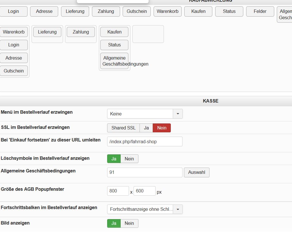

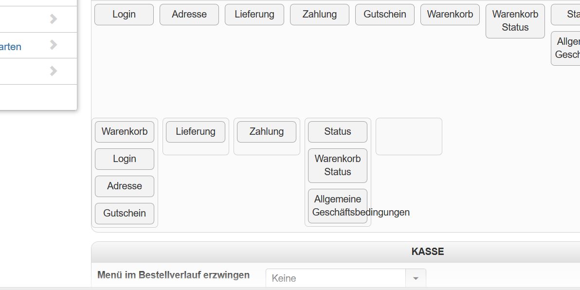

danke für die schnelle Hilfe. Für die Widerrufserklärung hatte ich mir die Benutzerdefinierten Felder schon einmal angeschaut, bin allerdings daran gescheitert, dass ich sie an die richtige Stelle im Checkout hinbekommen habe.

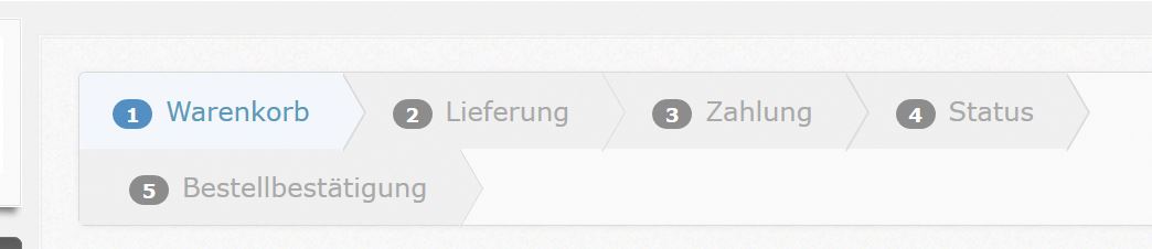

Bzgl des Checkout Workflows hatte ich die Sprach-Overrider versucht. Ich habe den
HIKASHOP_CHECKOUT_CART_STATUS="Kaufen" war vorher 'Warenkorb Status'
gesetzt. Im Backend wird es auch korekt angezeigt, allerdings im Frontend-Fortschrittsbalken weiterhin falsch. An die Overrides hatte ich bisher nicht so richtig ran getraut.
Auch wollte würde ich gerne den Schritt '5. Bestellbestätigung' ausblenden, da ja dort der eigentlche Workflow schon beendet ist. ich hätte erwartet, dass das über 'Fortschrittsanzeige ohne Schlussschritt' möglich ist, klappt aber leider nicht.

1. Um solch ein Feld anderswo im Layout anzuzeigen, musst du in der Feld-Config die Anzeige im Frontend deaktivieren und es dann mit einem kleinen PHP Code-Schnipsel in einem View-Override da einsetzen wo du es haben willst.
2. Ja, HIKASHOP_CHECKOUT_CART_STATUS ist ein String für's Backend. Typische Frontend-Strings sind
HIKASHOP_CHECKOUT_CART="Warenkorb"
HIKASHOP_CHECKOUT_CONFIRM="Bestätigung"
HIKASHOP_CHECKOUT_STATUS="Status"
HIKASHOP_CHECKOUT_SHIPPING="Lieferung"
HIKASHOP_CHECKOUT_PAYMENT="Zahlung"
HIKASHOP_CHECKOUT_END="Bestellbestätigung"
HIKASHOP_CHECKOUT_COUPON="Gutschein"
HIKASHOP_CHECKOUT_LOGIN="Login"
HIKASHOP_CHECKOUT_ADDRESS="Adresse"
3. Schwer zu sagen. Vielleicht gibt's schon Overrides (z.B. von deinem Template?), die älter oder sonstwie modifiziert sind, vielleicht liegt's an was anderem... da könnte man aus der Ferne nur vermuten.
Wie sieht's denn aus wenn du "mit Schlussschritt" konfigurierst?

9 years 4 months ago #269825
hi lousyfool,
vielen Dank für die Hilfe. Interessanterweise hatte die Aktion 'Warenkorb Status' keine Übersetzung. Daher habe ich auf 'meiner' Summary Seite den Status nach oben genommen und den entsprechend textuell angepasst.

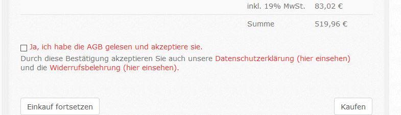

Widerrufstexte hatte ich über den overrider eingebaut und nur verlinkt. War wirklich einfacher als ich dachte. Sieht jetzt genau so aus wie es sein sollte.

2-Rad-Schwede wrote: Interessanterweise hatte die Aktion 'Warenkorb Status' keine Übersetzung.
Nanu? Was wurde denn stattdessen angezeigt?
2-Rad-Schwede wrote: Widerrufstexte hatte ich über den overrider eingebaut und nur verlinkt. War wirklich einfacher als ich dachte. Sieht jetzt genau so aus wie es sein sollte.
Ich dachte, das deutsche Gesetz verlangt eine ausdrückliche Extra-Bestätigung (per Extra-Checkbox), dass die WRB gelesen und bestätigt wurde. Was mit einem benutzerdefiniertem Feld auch möglich ist - wie gesagt.
Aber wenn es so ok für dich ist, dann ist es ja fein. :)

lousyfool wrote: 3. Schwer zu sagen. Vielleicht gibt's schon Overrides (z.B. von deinem Template?), die älter oder sonstwie modifiziert sind, vielleicht liegt's an was anderem... da könnte man aus der Ferne nur vermuten.
ist mit der 3.1.1 jetzt behoben. War ein Bug in der 3er Version

Danke für die Unterstützung. Rechtlich muss Du die Widerrufsbelehrung eh per Mail oder Text dem Kunden zukommen lassen. Daher sollte es so ausreichend bzw entspricht den Vorgaben eRecht-24. Daher ist es fine für mich.
