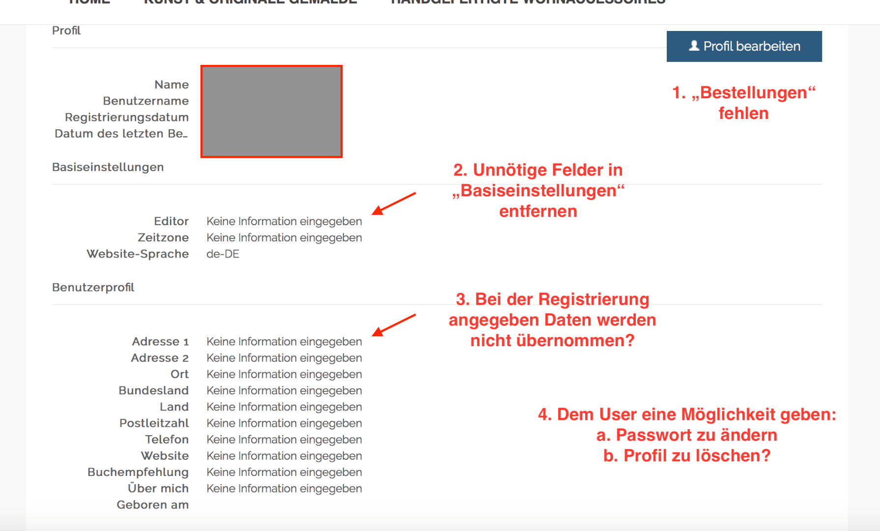

Würde gern paar Anpassungen im Benutzerprofil vornehmen, bitte siehe Screenshot anbei:
1. Nach dem Einlogen in "Mein Konto" sieht man nur einen Button "Profil bearbeiten". "Bestellungen" (und evtl. noch was relevantes was man standardmässig hat?) fehlen. Somit kann der User weder seine Bestellungen ansehen noch sie bearbeiten;
2. Felder unter Basis-Einstellungen (Zeitzone, Website-Sprache etc.) sind überflüssig. Wo kann ich diese entfernen oder bearbeiten?
3. Bei der Registrierung wurde die Adresse angegeben, erscheint aber nicht im Benutzerprofil. Kann man es so einstellen, dass die Daten hier automatisch übertragen werden?
4. Ein User soll die Möglichkeit haben, sein Passwort zu ändern und, guter Ordnung halber, sein gesamtes Profil zu löschen. Diese Möglichkeiten fehlen aber. Wie kann man es ermöglichen?
Vielen lieben Dank im Voraus!

was du da siehst, ist der Joomla User-Account, nicht der Kunden-Account von HikaShop.
Du musst also einen Menüeintrag des Typs -> HikaShop -> "Benutzer Kontrollzentrum" erstellen. Unter dem bekommen deine Kunden dann alles angezeigt, was du hier ansprichst.

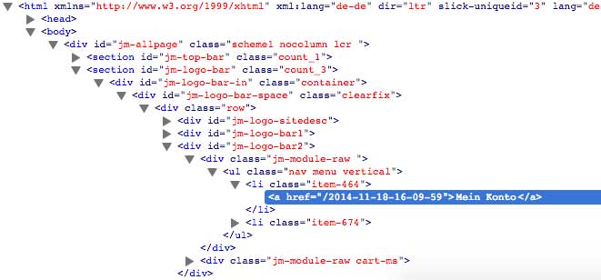

Ich hab mich gerade mal auf deiner Site registriert. Der Link "Mein Konto" ist www.livarte.de/2014-11-18-16-09-59 und ganz offensichtlich nicht einer der von dir genannten. Solltest du also ändern, damit man zu seinem HikaShop "Benutzer Kontrollzentrum" kommt.
Selbiges gilt für Login: nach Login wird zu www.livarte.de/2014-11-18-16-09-59 weitergeleitet. Solltest du in den entsprechenden Einstellungen für Joomla Login-Seite und -Modul auch ändern.

Schau mal hier im Screenshot: das ist der Link, der falsch ist. Da musst du stattdessen den Link (basierend auf dem Alias) von deinem HikaShop-Menüeintrag für's Benutzer Kontrollzentrum eintragen.
Sieht so aus, als wenn das in einem Joomla-Modul ist...
Damit du auch nach Login sofort im HikaShop Benutzer Kontrollzentrum landest, musst du den entsprechenden Menüeintrag in der Option "Menüeintrag für Anmeldeweiterleitung" des Joomla Menüeintrags für "Anmeldeformular" und in eventuell vorhandenen Joomla-Modulen des Typs "Benutzer-Anmeldung" auswählen.

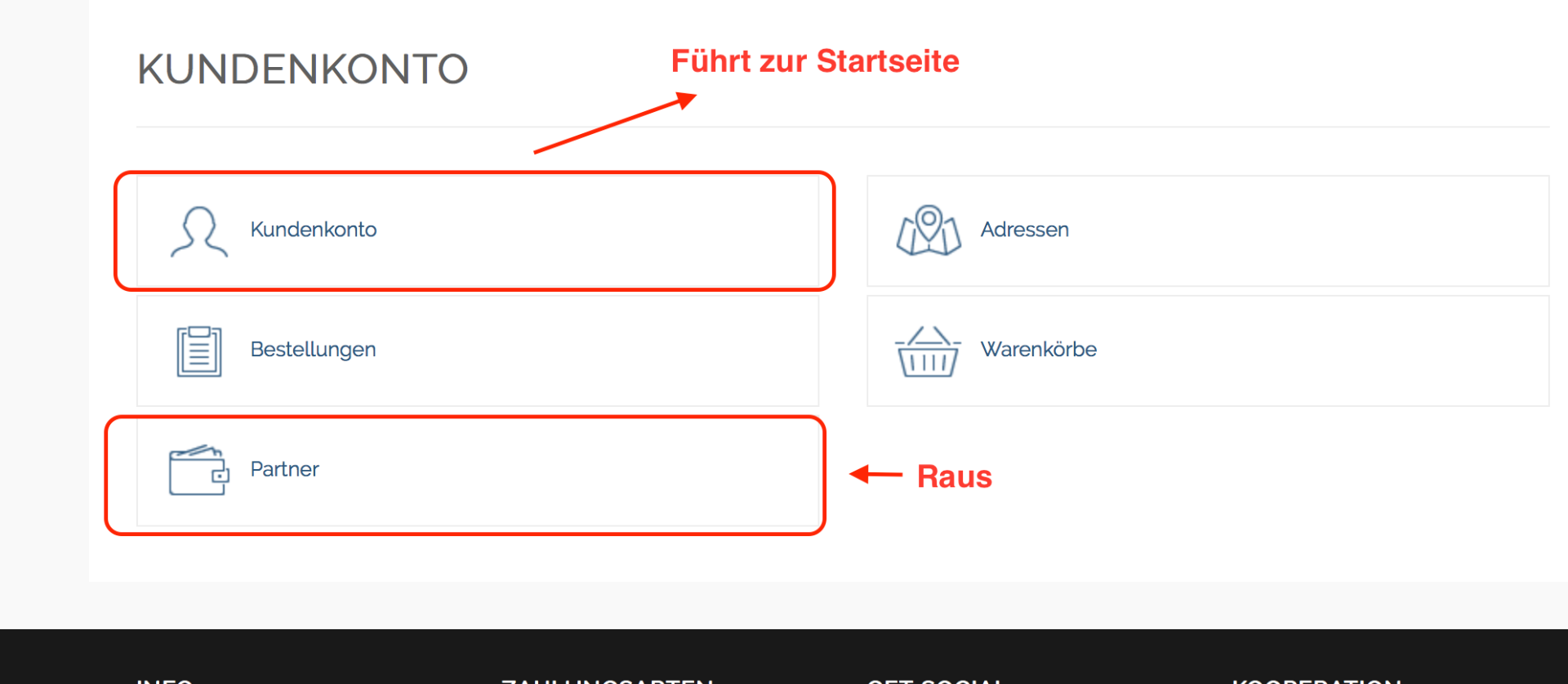

Ja, das auf jeden Fall ;) Wie dem auch sei, die meisten Issues sind nun gefixt und das Kundenkonto wird angezeigt, was ja mein Ziel war. Nun würde ich nur noch gern wissen, wie ich Inhalte im User Profil ändern kann? Konkret:
a. Würde gern das Feld "Partner" raus nehmen wollen;
b. Beim Klick auf "Kundenkonto" landet man wieder auf Startseite, dabei wird folgende URL angezeigt: www.livarte.de/component/users/profile?layout=edit&Itemid=731 (ID 731 ist die HP) Wie kann ich das ändern und zum Editieren vom User Profil verlinken?
Bitte siehe Screenshots anbei.

a. Deaktiviere das Joomla-Plugin "HikaShop affiliate plugin".
b. Editiere das Joomla-Plugin "HikaShop joomla user account link plugin": du hast da offensichtlich eine falsche Menü-ID im Feld "Force menu" eingetragen.
Eventuell geht's wenn du das Feld leerst und das Plugin dann speicherst. Andernfalls musst du die korrekte Menü-ID eintragen = die des Joomla-Menüentragstyps "Benutzerprofil" oder "Benutzerprofil bearbeiten", je nachdem was du willst.
  • Posts: 44
