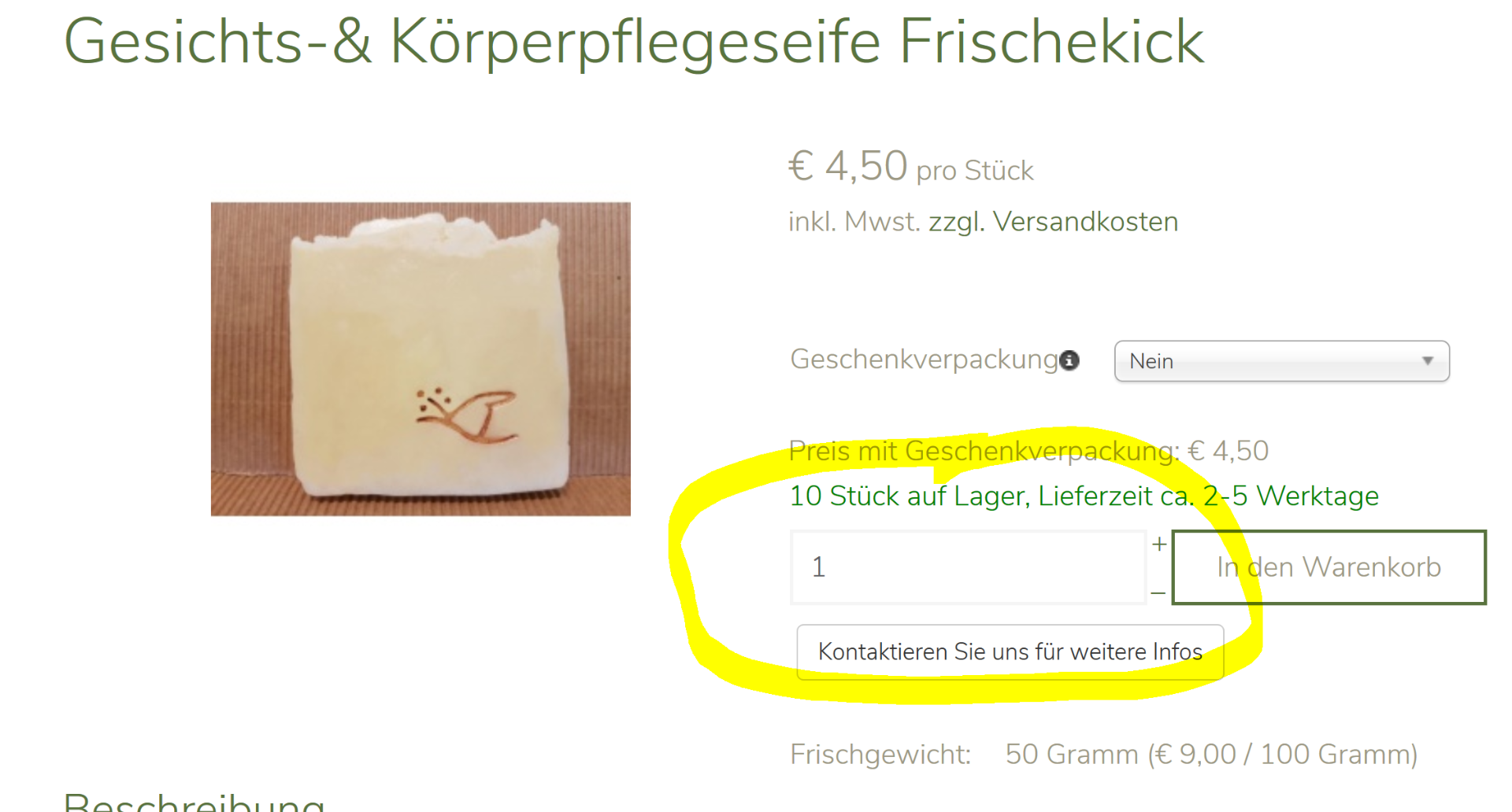

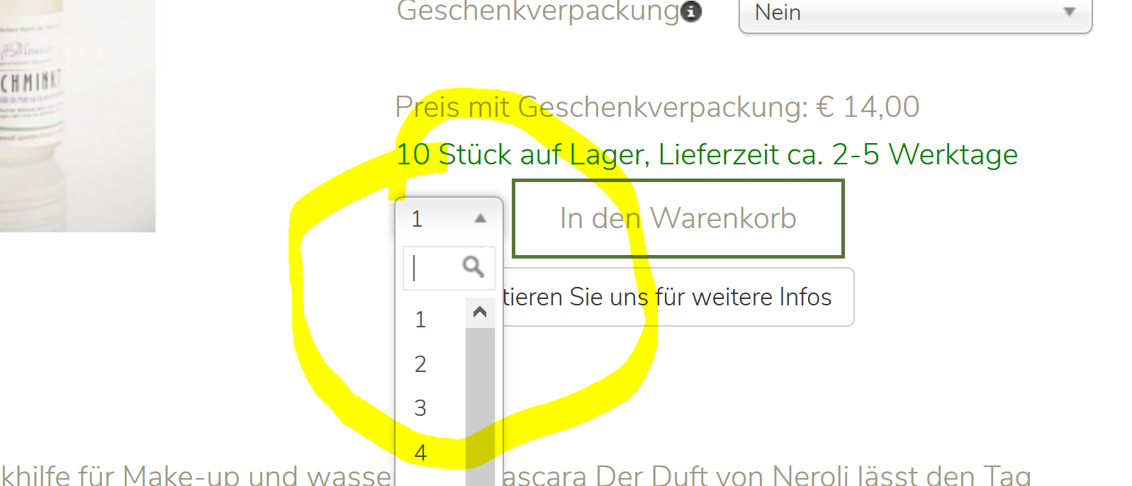

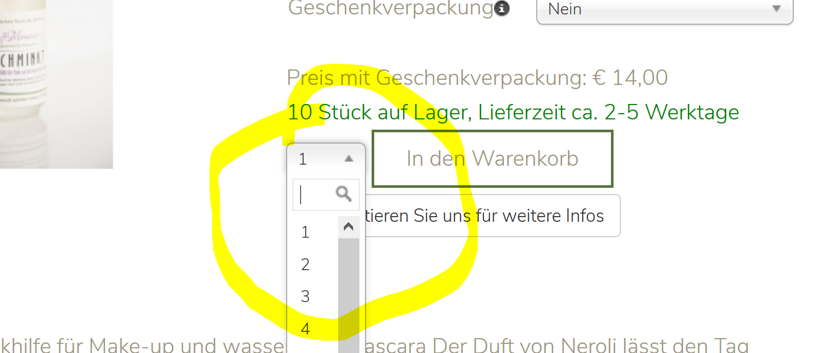

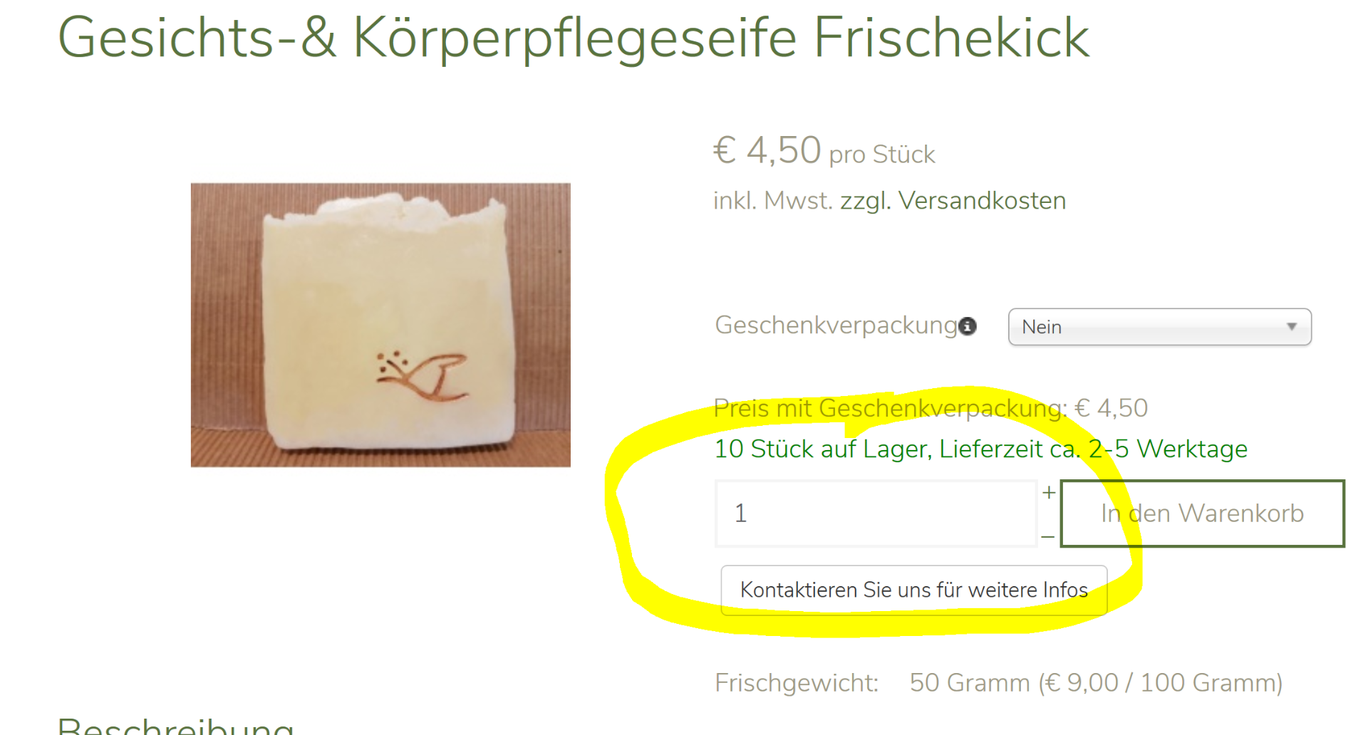

The drop-down for the quantity in the product details does not work with the products Naturseife.
Link: OK -> www.duft-momente.at/new/shop/produkt/abgeschminkt The dropdown for the quantity is displayed.
Link: Issue -> www.duft-momente.at/new/shop/produkt/gesicht-koerperpflegeseife no dropdown for the quantity
See attachment

du kannst das "Quantity layout" sowohl einmal systemweit in der Konfiguration -> Anzeige -> Product options einstellen, als auch nochmal jeweils pro Produkt. Letzteres überschreibt dann die Systemkonfiguration.
Also mal bei den fraglichen Produkten überprüfen, was du da unter "Quantity input" ausgewählt hast.
