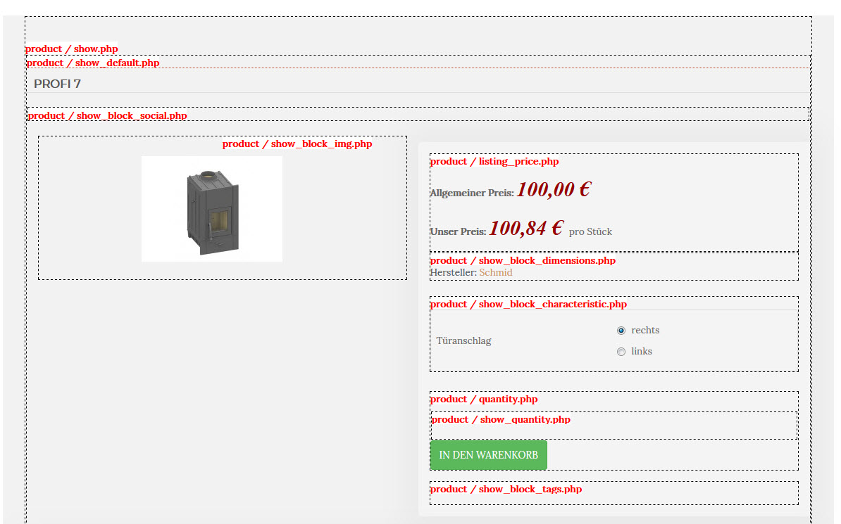

Darstellung mit roten Rahmen und PHP-Pfaden nach Änderung an der Konfiguration

Nach Änderungen an der Konfiguration und/oder Sprachfiles erhalte ich nun in allen Darstellungen zusätzliche Meldungen, die hier generiert werden:
<div class="hikashop_view_files_title">
Hat jemand eine Idee wie ich die Filenamen und die rot gestrichelten Umrandungen um die einzelnen Darstellungsbereiche nicht mehr dargestellt bekomme?
Danke vorab für die Unterstützung und
viele Grüße

du hast "Display view files" aktiviert, was hilfreich für Layout-Customization ist, aber natürlich auch nur dann und nur kurz.
HikaShop backend -> System -> Konfiguration -> Tab "Advanced" -> Block "Erweiterte Einstellungen" -> erste Option "Display view files" auf "Nein" setzen -> Speichern.
Siehe auch Dokumentation: www.hikashop.com/support/documentation/5...config.html#advanced
(Screenshot nicht mehr aktuell, aber der Text ist es.)

Danke für die schnelle Antwort. Perfekt!
