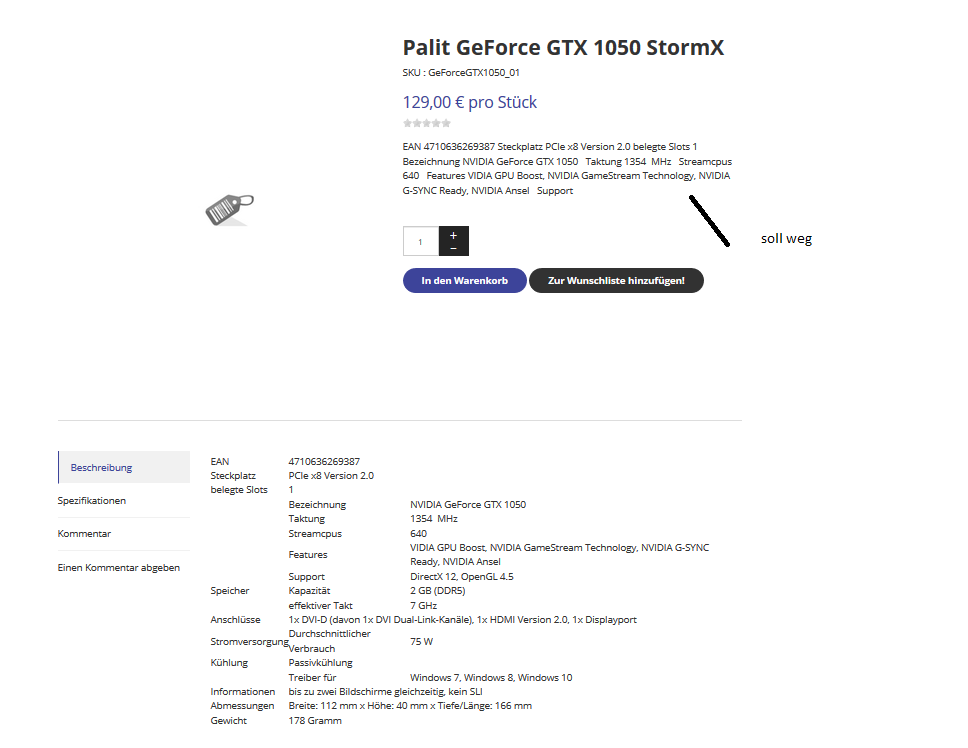

Guten Tag,
also ich habe da mal nen kleines Problem.
Wenn ich ein Produkt anlege und diesem eine
gebe, dann legt er oben unter dem Preis auch den Beschreibungstext an, nur leider eben nicht den ganzen, er schneidet das irgendwann sinnlos ab. Meine Frage ist nun, ich möchte dort oben einen andere Beschreibung haben, wie mache ich das. Ich habe ein Bild im Anhang, was dieses noch einmal verdeutlicht

erstmal sorry für die späte Antwort.
Zum Problem: es ist eigentlich gar kein Problem. Du musst "Read more" aktiviert haben: www.hikashop.com/support/documentation/1...g.html#advanced_main
Denn dann kannst du so eine "Kurzbeschreibung" anzeigen lassen.

Hallo, ich habe Read More, ausgeschaltet, leider brachte es kein Ergebnis. Gibt es eine Möglichkeit ins diesen Bereich andere Daten anzeigen zu lassen?

Normalerweise können dort Dinge wie Gewicht, Abmessungen, Custom Fields angezeigt werden.
Generell kannst du aber natürlich alles an beliebigem Ort anzeigen, und das geht per Layout-Overrides: www.hikashop.com/support/documentation/1...-display.html#layout
Was die Frage aufbringt: Kann es sein, dass dein Joomla-Template solche Overridee schon an Bord hat, welches dafür verantwortlich ist?
Kannst du mit einem dieser Wege rausfinden:
  • Schalte mal temporär zum Standard Joomla-Template "Protostar" um. Was ist dann an jenem Orte im Layout?
  • Alternativ, schau mal ob es unter /templates/DEIN_TEMPLATE/html einem Ordner "com_hikashop" gibt. Da sind die Layout-Overrides gespeichert. Falls der Ordner existiert, benenn ihn mal temporär um. Wie sieht's dann aus?
So dies der Fall ist (Overrides seitens Template), musst du dich entweder selbst an die Arbeit machen den Override umzustricken, oder dich an den Template-Provider wenden.
