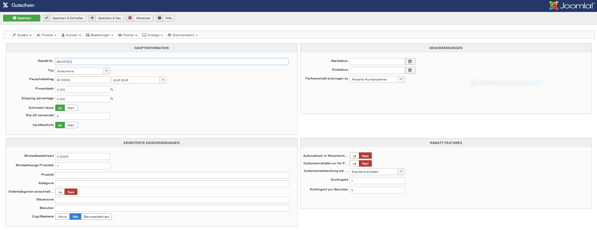

wir verwenden HikaShop Business 4.0.2, Joomla! 3.9.3, PHP-Version zurzeit noch 7.0. Zur Konfiguration des Coupons siehe Screenshot anbei.

Sorry, aber "Gutschein" (= "Coupon") ist hier nicht gleich "Guthaben".
Vom Gutschein bleibt in HikaShop nach Verwendung nichts übrig, auch wenn der Gutscheinbetrag (in EUR) größer ist als der Betrag für den er verwendet wird.
Um so etwas wie weiter- oder wiederverwendbare Guthaben zu realisieren, von denen Teilbeträge eingesetzt werden können und Restbeträge erhalten bleiben, solltest du dir die folgenden Plugins anschauen:
Muss sicherlich nicht gesagt werden, aber trotzdem: in jedem Fall solltest du die jeweiligen Entwickler der Plugins kontaktieren, um sicherzustellen, dass du bekommst was du erwartest.
In Sachen HikaShop "Standard-"Gutscheine:
Das Thema scheint aus o.g. Gründen vom Tisch zu sein. Falls nicht: dein Screenshot zeigt ganz offensichtlich nicht den, den du verwendest. So oder so, hier die Dokumentation zur Konfiguration: www.hikashop.com/support/documentation/1...p-discount-form.html
Solltest du weiterhin Probleme damit haben: am besten einen neuen Thread starten samt Screenshot mit deiner aktuellen = tatsächlichen Konfiguration.
