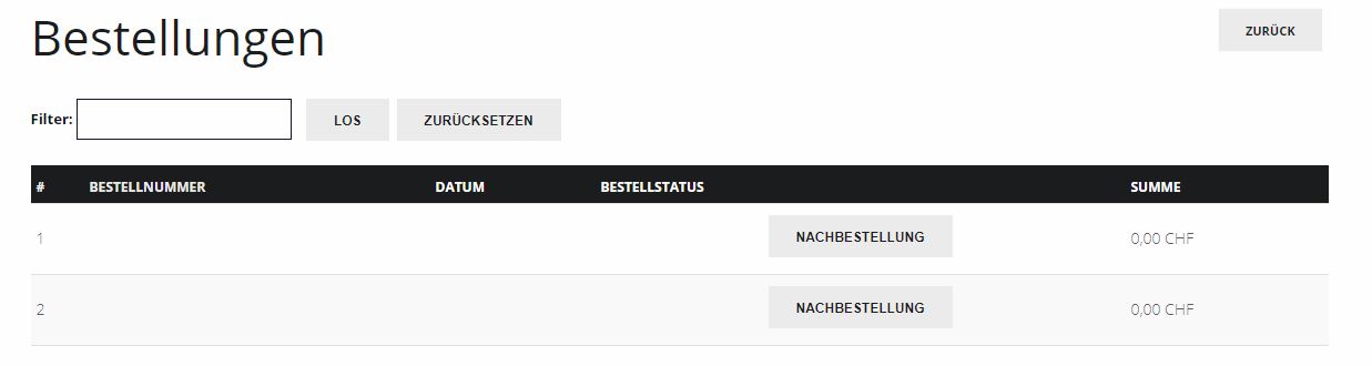

Hallo,
Im Kundenkonto, Ihre Bestellübersicht sind zwei Bestellungen von mir drin, welche aber nichts anzeigen. Woran liegt das?

hab gerade mal eine Testbestellung gemacht (Email/Username n0r......b3r@gmail.com -- kann natürlich alles wieder gelöscht werden!), und tatsächlich nur eine "unvollständige" Zeile im Listing.
Die Email-Benachrichtigung enthält allerdings alle Daten, und die Order-Detailansicht (per Link in der Email) ist auch ok und komplett.
Kann nicht allzuviele Ursachen haben. Sieht ganz so aus als wenn die neueste HikaShop-Version (4.0.3) mit einem Template-Override für eine wesentlich ältere Version läuft.
Bitte mal schauen bzw. versuchen:
- Joomla-Template "Protostar" als default setzen und Order-Listing neu laden? (Alternativ per FTP mal schauen, ob es einen Datei-Ordner /templates/gk_storefront/html/com_hikashop/order gibt. Den dann mal temporär umbenennen und Order-Listing neu laden.)
Das sollte schon helfen, und dann muss entweder ein neuer Template-Override erstellt werden oder der alte an die neue HikaShop-Version angepasst werden.
Es ist wahrscheinlich, dass auch andere Template-Overrides nicht mehr auf dem Laufenden sind und gleichermaßen Arbeit anliegt.

Hallo,
Vielen Dank für deine Antwort. Mit dem Protostar funktioniert es.
Nun habe ich den Ordner /templates/gk_storefront/html/com_hikashop/order umbenannt und nun funktioniert auch das gk_storefront template.
