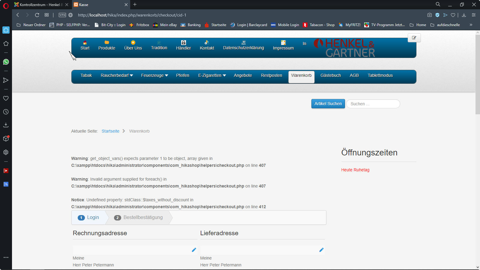

-- Joomla version -- : 3.9.23
-- PHP version -- : 7.4.12
-- Browser(s) name and version -- : OPR/72.0.3815.320
-- Error-message(debug-mod must be tuned on) -- : Warning: get_object_vars() expects parameter 1 to be object, array given in C:\xampp\htdocs\hika\administrator\components\com_hikashop\helpers\checkout.php on line 407
Warning: Invalid argument supplied for foreach() in C:\xampp\htdocs\hika\administrator\components\com_hikashop\helpers\checkout.php on line 407
Notice: Undefined property: stdClass::$taxes_without_discount in C:\xampp\htdocs\hika\administrator\components\com_hikashop\helpers\checkout.php on line 412
Fehlermeldung beim Checkout

Danke für die Antwort. Mein Shop ist noch am Anfang und läuft nur local. Die Warnung tritt erst seit dem update auf 4.4 auf.
Alle Komponenten sind auf dem neuesten Stand. Ich denke, das es mit den Zahlungs- und Versandmethoden zusammen hängt.
Habe noch keine IDs für Paypal, Klarna usw.
Gruß Lothar
Thanks for the answer. My shop is still in its infancy and is only running locally. The warning only appears since the update to 4.4.
All components are up to date. I think it has something to do with the payment and shipping methods.
Don't have any IDs for PayPal, Klarna, etc.
Greetings Lothar

Meine Version habe ich vor 8 Tagen erneuert. Der Ansatz mit MwSt. ist gut aber noch nicht ganz richtig. Hatte nur eine Steuerkategorie, aber 2 Steuervarianten, einmal 19% und 16%. Habe es abgeändert, aber Warnung bleibt. Werde in den nächsten Tagen noch etwas experimentieren und gebe Bescheid wenn alles klar ist und woran es lag! Danke
  • Posts: 6
5 years 9 months ago #326680
Hi, nach der besagten Änderung und einem Neustart waren die Warnungen weg. Also Ursache doch Einstellungen von MwSt.
