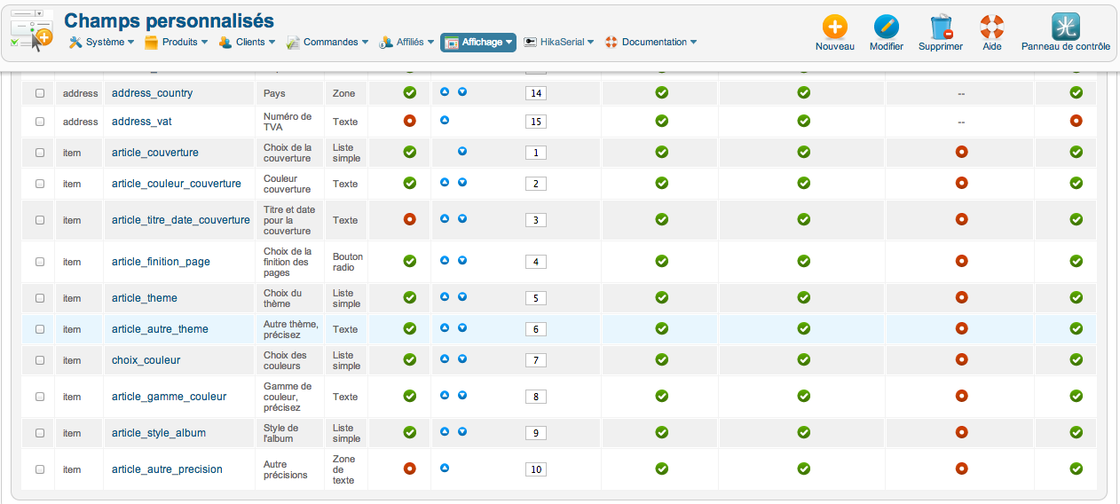

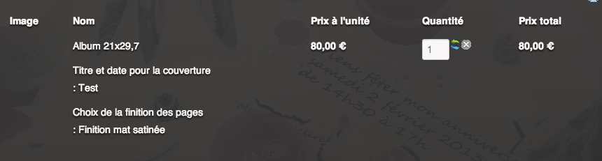

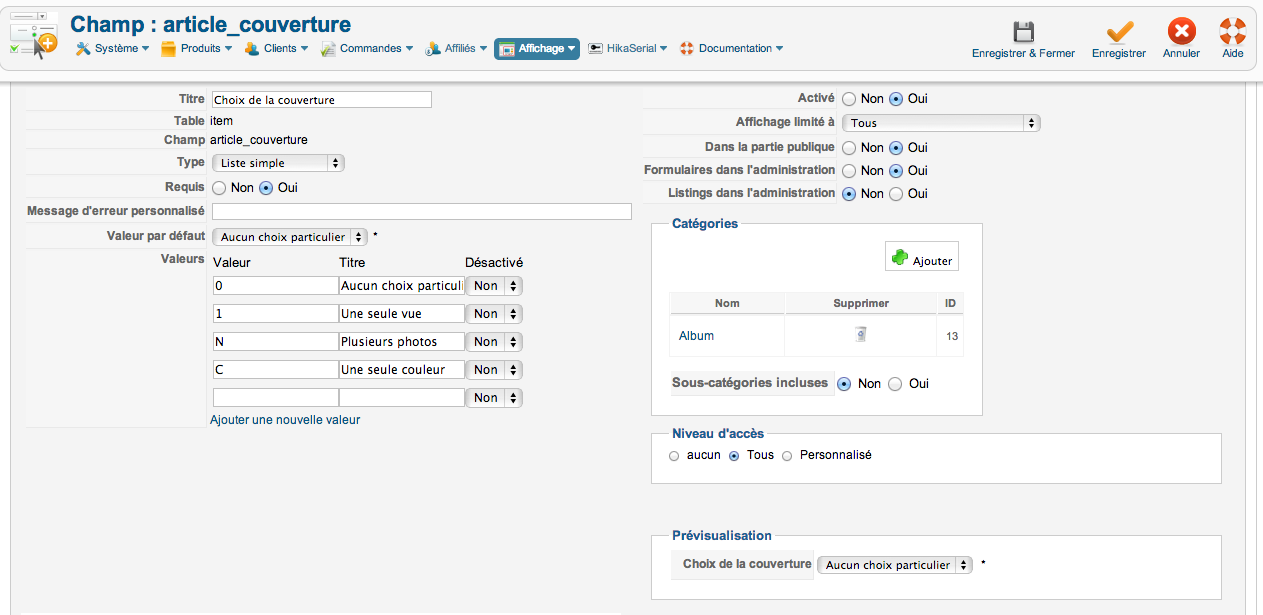

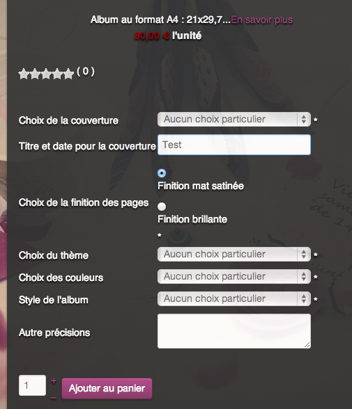

Voici des copies d'écran coté back end et front end; dans mon cas, seuls les 2 champs personnalisés type text que j'ai renseigné et le type case à cocher sont repris; Tous les type liste simple ne sont pas repris . Ils sont repris dans le cas ou le choix et différent du choix par défaut.

Le problème venait du fait que votre valeur par défaut est "0", et lors de nos vérifications pour l'affichage, on regarde si le champ est à vide, et une valeur à 0 passe pour une valeur vide donc il n'était pas affiché.
Pour corriger cela nous avons modifié le controle pour l'affichage dans le passage en caisse, il faut faire ce changements à divers autres endroits. Nous faisons ces corrections, et ce sera disponible dans le prochain package d'HikaShop.
En attendant, vous pouvez simplement changer la valeur par défaut par une valeur autre que "0".
