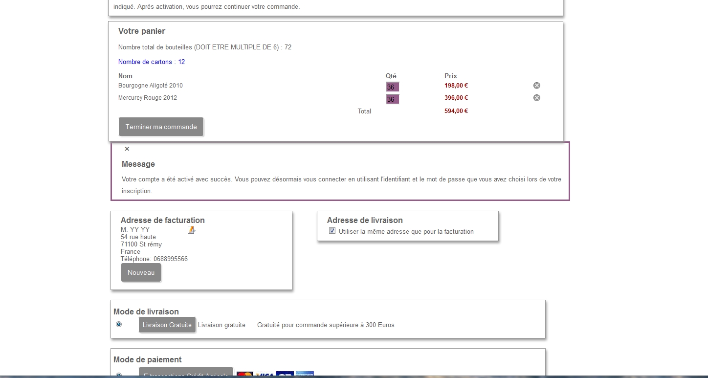

Je n'ai pas trouvé dans le fichier "fr-FR.com_hikashop.ini" le texte "Vous pouvez désormais vous connecter en utilisant l'identifiant et le mot de passe que vous avez choisi lors de votre inscription."
Cette phrase s'affiche sur l'écran après avoir cliqué sur le lien d'activation dans la messagerie, pour un nouveau client.
C'est très perturbant pour le visiteur car il croit qu'il doit se reconnecter alors qu'il n'a qu'à terminer sa commande en cours. Je voudrais remplacer cette phrase par un "blanc".
Bien entendu, je souhaite conserver "Votre compte a été activé avec succès".
Je joins une copie écran de la page www.mercurey-narjoux-normand.com/boutiqu...rey-aligote/checkout suite à l'activation du lien.
J'ai d'autres textes en override mais celui-là je ne l'ai pas trouvé, désolé.
Merci d'avance.
Xavier

C'est un message de joomla. Il va falloir modifier la traduction dans les fichiers de langue de joomla et non HikaShop.
www.inmotionhosting.com/support/edu/joom...ew-language-override

Un grand merci Nicolas, j'ai inséré un override sur la chaine de traduction HIKA_REG_ACTIVATE_COMPLETE
