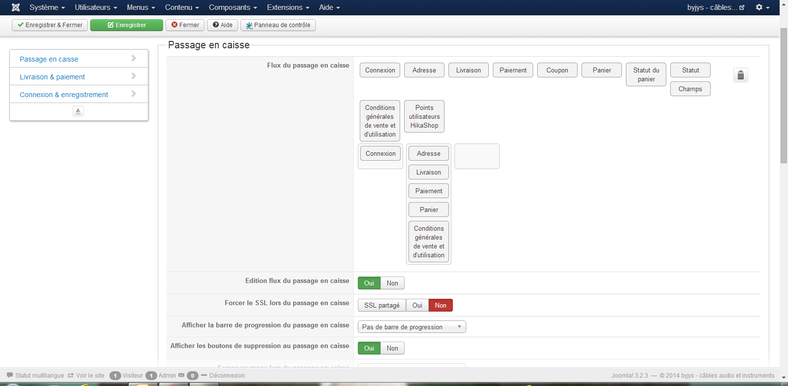

Si vous avez séparé l'étape "Connexion" du reste des étapes, l'utilisateur ne devrait pas voir de méthode de livraison, pouvez vous me montrer via une capture d'écran comment avez vous configuré votre flux de passage en caisse via "Hikashop->System->Configuration->Checkout"

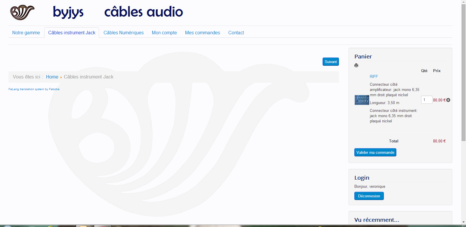

J'ai mis en place le scindage en deux pour que vous puissiez le tester. Dans ce cas là c'est la page blanche avec seulement le bouton "suivant" - après l'enregistrement- qui pose problème (et plus les frais de livraison).
J'ai aussi remis l'option de sélection automatique des méthodes de livraison et de paiement que votre collègue m'a demandé d'éteindre ce matin, sur oui.
Inclus la capture d'écran :
Merci beaucoup.

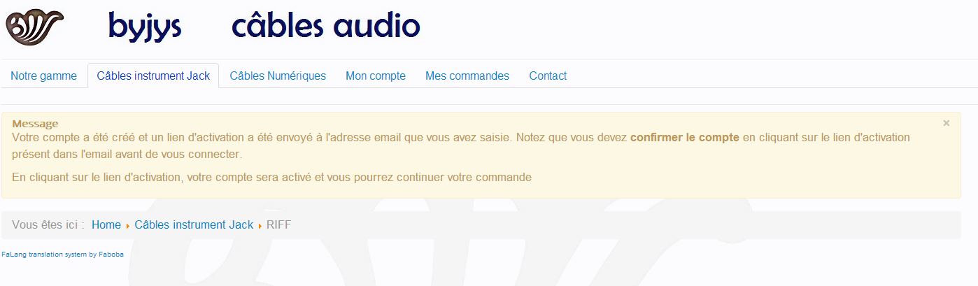

12 years 5 months ago #152569
Si vous voulez parler de cette page :
La solution serai simplement :
- D'aller sur l'espace de gestion des utilisateurs joomla
- De cliquer sur "Paramétrer"
- De modifier l'option "Activation des comptes" à Aucun
  • Posts: 13
  • Hikashop Essential
12 years 5 months ago #152576
Non, je ne parle pas de celle-là. Celle-là apparaît à l'inscription d'un nouveau client et est tout à fait normale.
Une fois inscrite, faites un panier sans être connecté, validez votre panier, connectez-vous et vous tomberez sur la page vide avec juste un bouton "suivant", comme celle que j'ai incluse.

Vous avez pris une adresse en France : dans ce cas-là tout marche très bien. C'est pour ça que dans mon message initial j'ai pris un client suisse pour expliquer mon problème... Si vous changez votre adresse en Suisse (où un autre pays en dehors de la France) il y a une page blanche avec seulement un bouton "suivant" qui est rajouté dans le flow du checkout juste après la connexion...

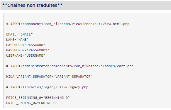

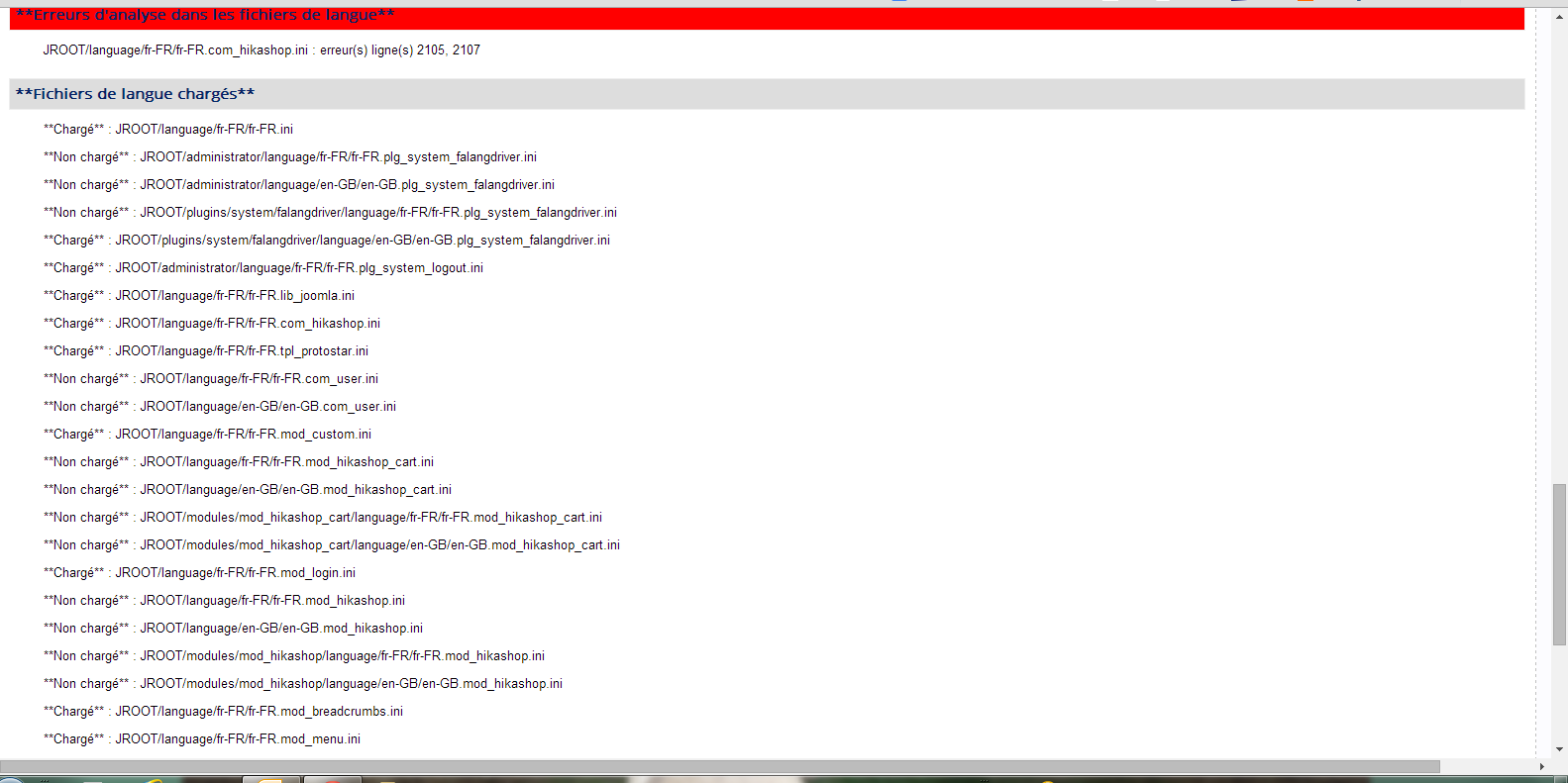

Pouvez-vous activer le debug mode de Joomla, et initialiser l'error reporting à "Maximum" (toujours dans les options joomla) et voir si cela affiche un message d’erreur sur votre "page blanche" ?
Le message d'erreur nous donnera plus d'information sur le problème rencontré.
  • Posts: 13
12 years 4 months ago #153051
J'ai mis le debug mode et l'error reporting sur maximum, mais pas de message d'erreur...
Puis, j'ai mis l'error reporting sur développement, et toujours pas de message d'erreurs en haut de la page, mais en bas dans la "console" debug, il y a plus d'info. J'ai inclus 2 captures d'écrans.
