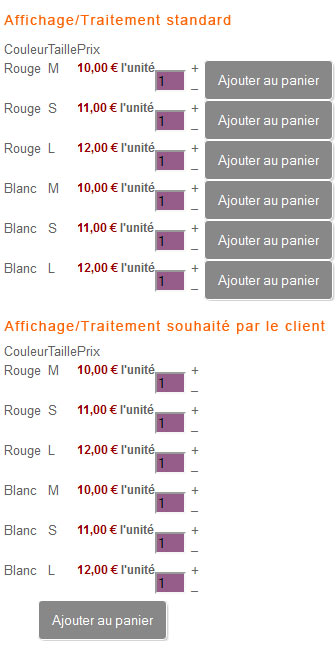

Mon client est un grossiste en vêtements, ses clients sont des magasins.
Chaque produit comporte plusieurs dizaines de variantes reposant sur 2 caractéristiques combinées (Taille + Colori).
Chaque panier/commande est constitué par une centaine de lignes minimum.
Pour faciliter la saisie des quantités de chaque variante, est-il possible d'avoir un affichage synthétique pour chaque produit, par exemple un tableau à double entrée (cf fichier Word joint).
Et ceci avec un ajout global au panier.
Ce serait l'idéal mais toute idée permettant de simplifier la saisie et de présenter un affichage synthétique des caractéristiques croisées est la bienvenue.
J'ai une 2ème question liée au volume de ces commandes : est-il possible de sauvegarder un panier en cours, de fermer la session, et de le reprendre ultérieurement ?
Merci d'avance pour vos idées/suggestions.
Xavier

Seule la catégorie des vêtements sera constituée de produits avec 2 caractéristiques (taille + couleur). Les 2 autres catégories n'auront pas de produits avec caractéristiques.
Le souhait de mon client de présentation en tableau n'est pas essentiel, la présentation en liste des caractéristiques lui convient (cf. configuration générale/principale/produit/Méthodes de sélection des caractéristiques/Liste ).
Compte-tenu du nombre de variantes pour chaque produit (4 Tailles x 10 couleurs) son souhait est de pouvoir, en une seule transaction et non pas ligne par ligne, ajouter au panier la saisie des quantités de chaque variante.
Je joins une image pour plus de clareté.
Mes connaissances en PHP étant limitée, l'analyse de la vue "show_block_characteristic.php" ne m'a pas vraiment inspiré.
Y-a-t-il une astuce de paramétrage ou est-ce nécessairement un développement? Dans le second cas, merci de me transmettre en MP un devis estimatif, une fourchette peut suffire.
Merci d'avance pour vos idées.
Salutations.
Xavier Maglott
