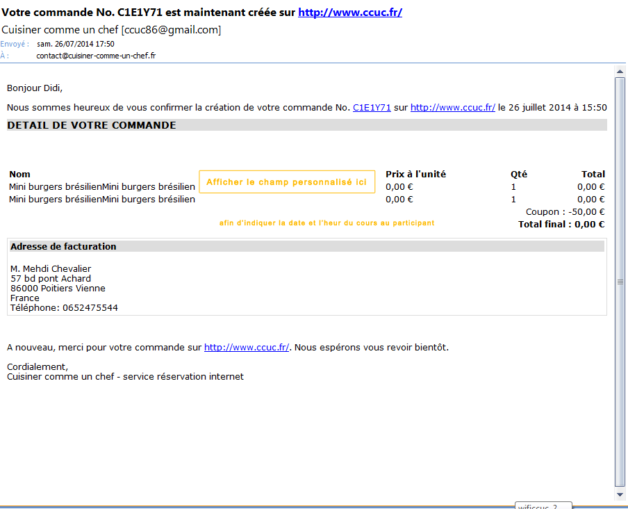

j’aimerai afficher un champs personnalisé dans le panier final à la commande et dans les mails de création et confirmation.

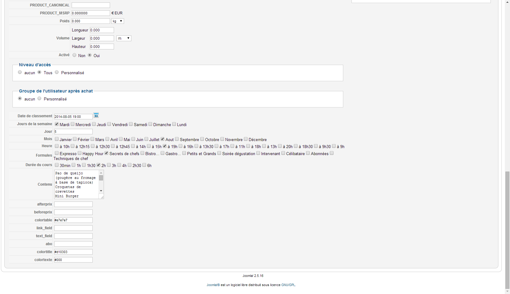

Bonjour, enfaite j'ai rajouté des champ personnalisé à mes produits (cours de cuisiner) tel que :
- la date
- la formule
- la durée...
J'aimerai les faire afficher lors du récapitulatif de commande et du coup aussi dans les mail envoyer (création, confirmation...)
Je n'arrive pas à ajouter un "echo" avec la bonne variable, car le nam_ produit passe en oreder_name_produit.
Du coup je ne sais pas comment appeler ma variable.

Une capture d'écran de vos produits et le nom de l'email que vous cherchez à éditer pourrait nous être utile.
Sinon ce que vous pouvez faire c'est un var_dump($order), par exemple, pour visualiser l'ensemble des variables.
Cela doit être fait entre des balises php et le nom de la variable peut changer selon les vues ($this->order par exemple).
  • Posts: 24
12 years 1 month ago #165867
Voici le imprime écran.

If you want to add product custom fields through your email, you'll probably find the solution through that thread : www.hikashop.com/forum/orders-management...ry-email.html#134103
In the email you can add the following tag:
{LINEVAR:product.CUSTOM_FIELD_NAME}
after this line:
{LINEVAR:PRODUCT_NAME}<!--{IF:ORDER_PRODUCT_CODE}--> {LINEVAR:PRODUCT_CODE}<!--{ENDIF:ORDER_PRODUCT_CODE}-->
