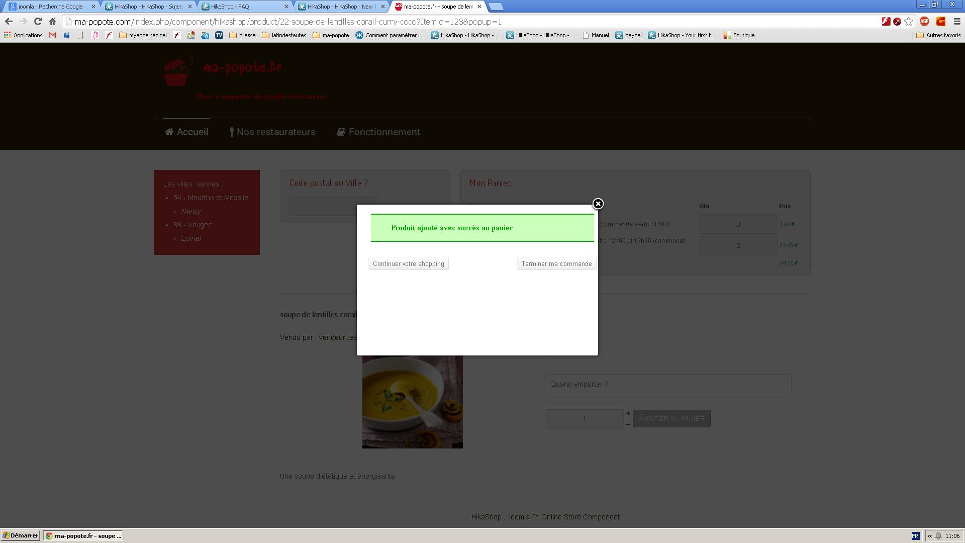

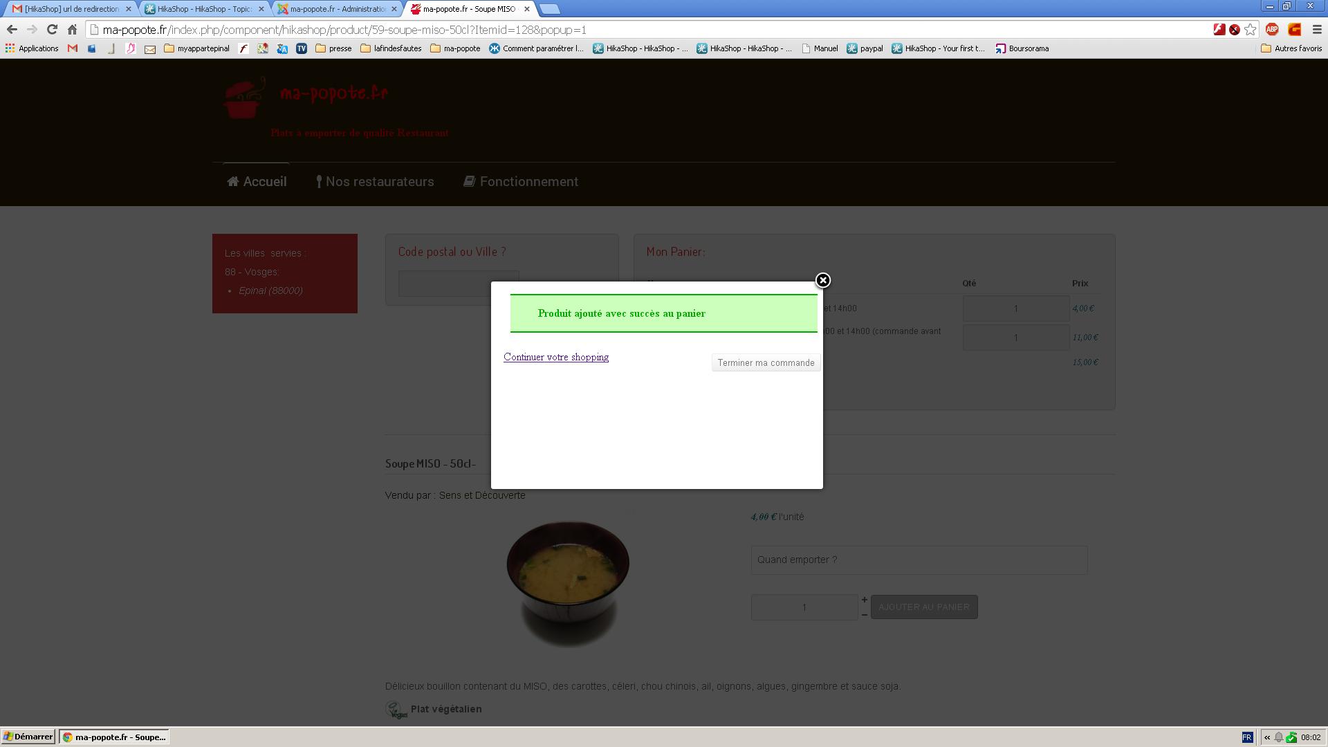

bonjour,
Sur mon site www.ma-popote.com ,
au passage en caisse, avec le popoup de choix: aller en caisse ou continuer votre shopping, l'url de redirection choisi (la page des vendeurs) ne fonctionne pas quand on clicke sur continuer votre shopping: il ne se passe rien..
que se passe t'il ?
thierry

  • Posts: 104
11 years 10 months ago #170607
Bonjour Mohamed,
Pour mon cas, ce n'est pas logique d'avoir à deux endroits différents, pour la même requête des comportements différents.
Avec le popup, il faudrait au pire être redirigée sur la page des vendeurs (idem via le passage en caisse)
Au mieux revenir sur la page du vendeur .
Avec le popup, il n'y a pas de redirection mais une stagnation. Y a t il une solution à mon problème ?
thierry

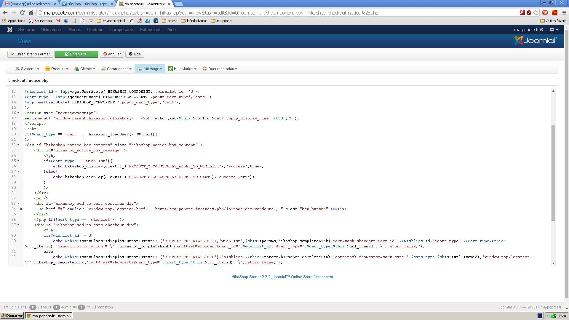

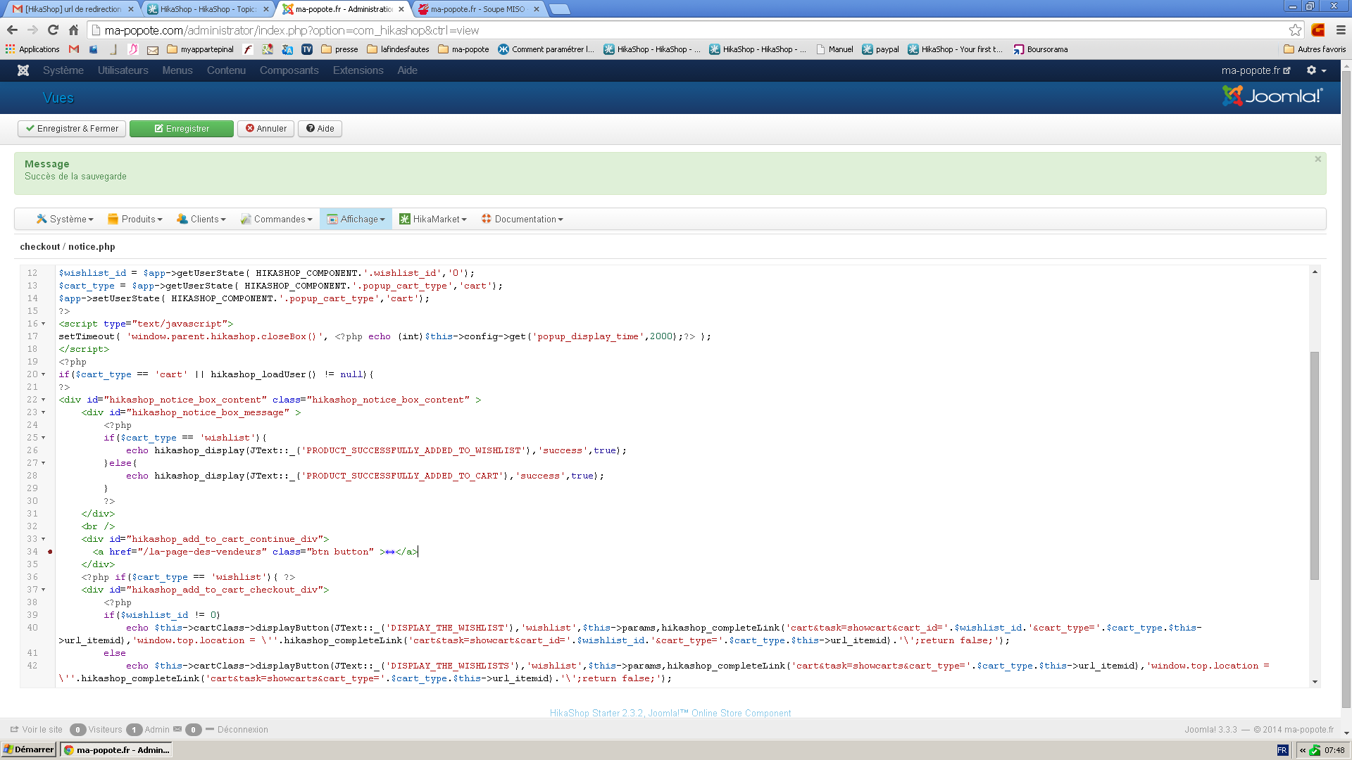

11 years 10 months ago #170612
Il faut donc éditer la vue "checkout / notice" et remplacer la ligne:
<?php echo $this->cartClass->displayButton(JText::_('CONTINUE_SHOPPING'),'continue_shopping',$this->params,'','window.parent.hikashop.closeBox(); return false;','id="hikashop_add_to_cart_continue_button"'); ?>
Par un lien vers la page désirée.
  • Posts: 104
11 years 10 months ago #170735
C'est donc la ligne 34 ?
Par quel code dois je la remplacer pour retour à la page des vendeurs ?
D'avance merci
thierry
En faisant ce type de modif, y a til une conséquence sur les futures mises à jour ?
11 years 10 months ago #170741
Vous pouvez utiliser un code dans ce genre:
<a href="your_page.html" class="btn button" ><?php echo JText::_('CONTINUE_SHOPPING'); ?></a>
Cela n'aura pas d'incidences sur les prochaines mises à jour, vos modification seront conservées si vous utilisez notre interface d'édition de vues.
hikashop.com/support/support/documentati...ize-the-display.html

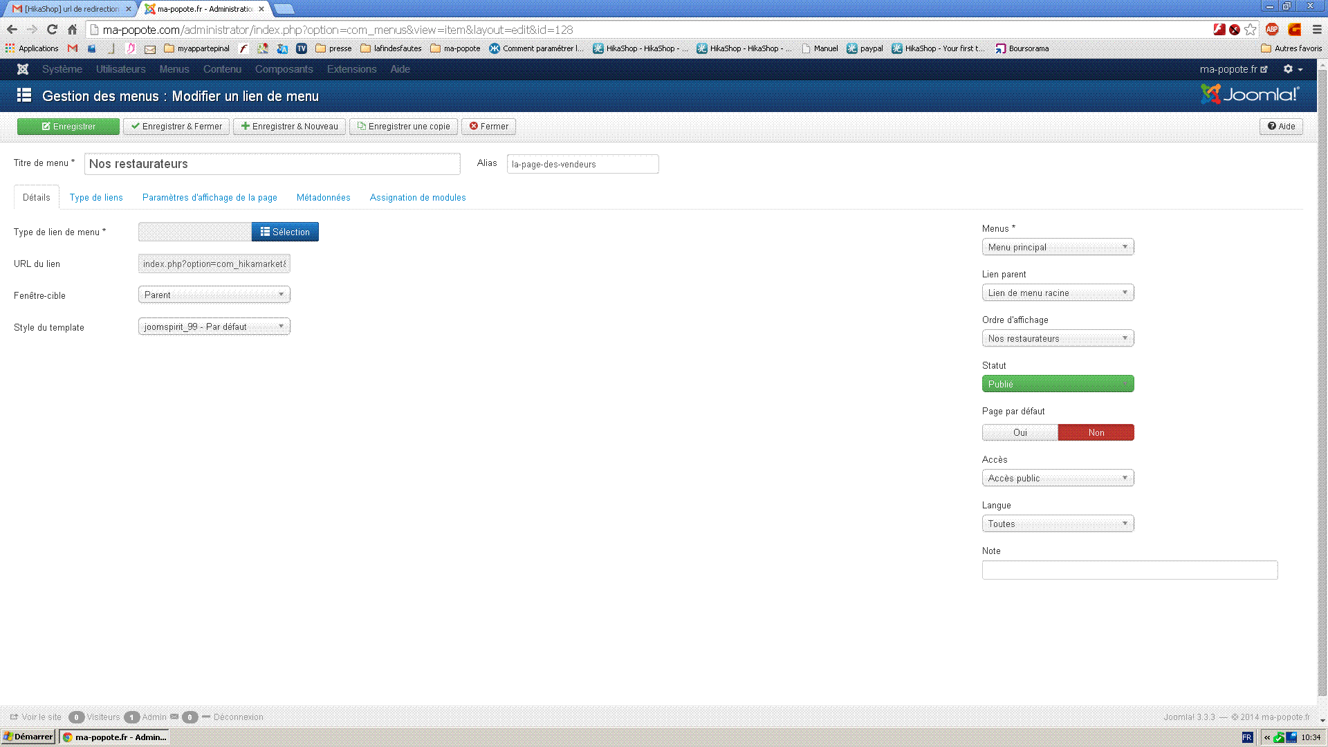

bjr,
je n'arrive pas à identifier cet url
la seule info que j'ai est
cette page ou l'url n'est pas identifiable...
comment faire ?
thierry

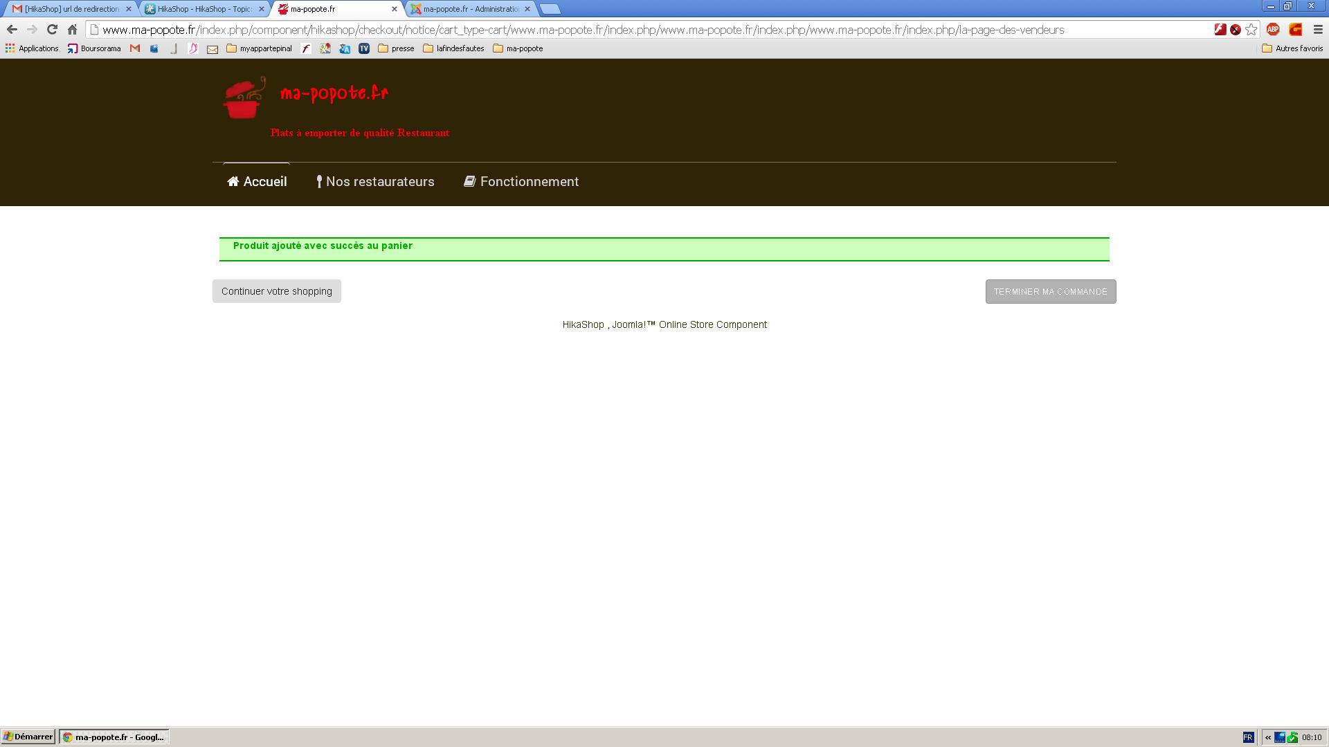

  • Posts: 104
11 years 10 months ago #171063
j'ai essayé avec l' url : www.ma-popote mais la page qui arrive se retouve engoncée dans le pop up ??

  • Posts: 104
11 years 10 months ago #171117
bonjour jerome,
cela ne fonctionne pas.
voir modif ligne 34
d'autrepart, on mettant ma-popote.com/index.php/la-page-des-vendeurs; cela fonctionne mais la page se retrouve dans le pop-up ??!??
que faire ?
thierry
11 years 10 months ago #171196
Indeed the new page will be opened in the popup.
Thanks to use such kind of code instead:
<a href="#" onclick="window.top.location.href = 'http://www.yoursite.com'; " class="btn button" ><?php echo JText::_('CONTINUE_SHOPPING'); ?></a>
And replace " www.yoursite.com " by the absolute url of the desired page.

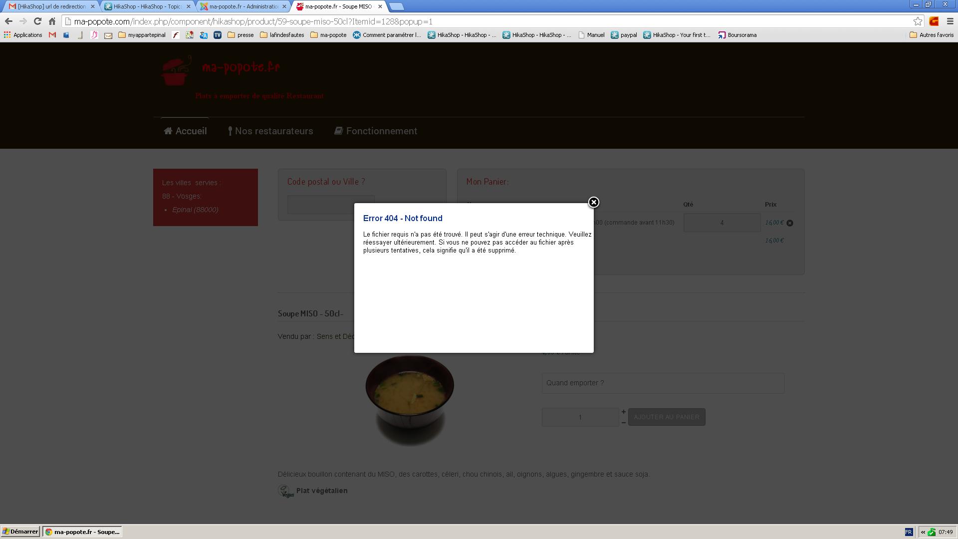

  • Posts: 104
11 years 10 months ago #172038
bonjour,
cela ne marche pas.
la page reste bloquée sur la page suivante: (voir copie écran)
il doit y avoir une erreur dans le code ? car le design est ok pour moi merci.

11 years 10 months ago #172043
Avec le code fournit par Nicolas le style est correct mais ça ne fonctionne pas et avec le code que je vous ai fournit le style n'est pas bon mais c'est fonctionnel ?

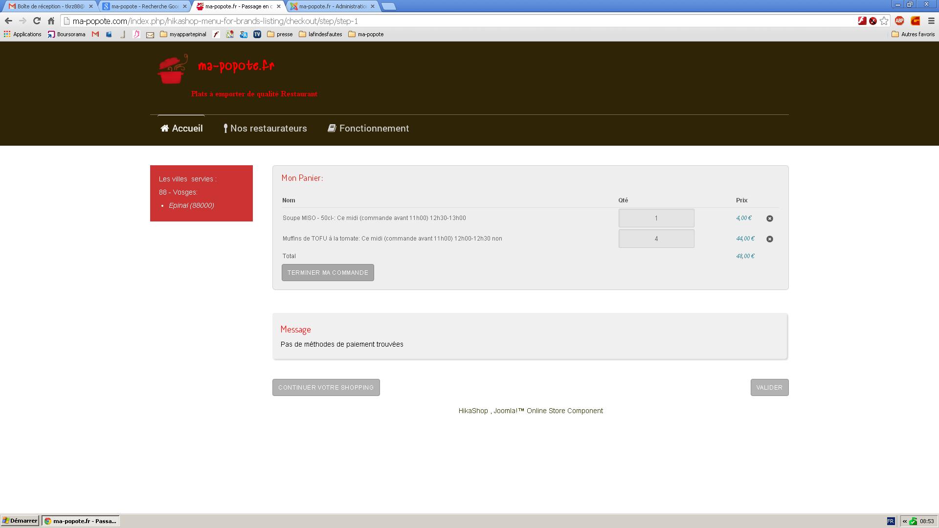

  • Posts: 104
11 years 10 months ago #172181
Bonjour
Exact.
D'autre part, lorsque je met un produit dans le panier et que je passe en caisse immédiatement, le client est redirigé vers paypayl comme prévu.
En revanche, lorsque le client décide d'ajouter un second article dans son panier, puis va en caisse ensuite, il obtient l'info: pas de méthode de paiement trouvée.
Comment résoudre ce problème important?
voir sur www.ma-popote.fr
