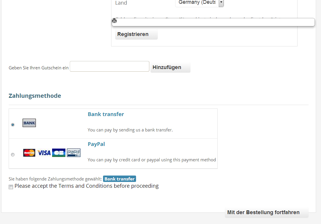

Je viens de changer de template (pour avoir un template responsive) et depuis le checkout ne fonctionne plus.
J'ai maintenant un message d'erreur 404.
De plus le bouton CGV n'est plus complet (c'est encore cliquable mais il manque le titre) et j'ai un message indiquant que je fois accepter les CGV même si le bouton est cliqué.

Avec la nouvelle version le bouton CGV fonctionne mais le texte est en anglais alors que la boutique est en allemand. Du coup, comme le menu est en allemand j'ai un mélange des deux langues. Je sais que pour cette version une seule langue est possible mais comment passer en allemand uniquement ?

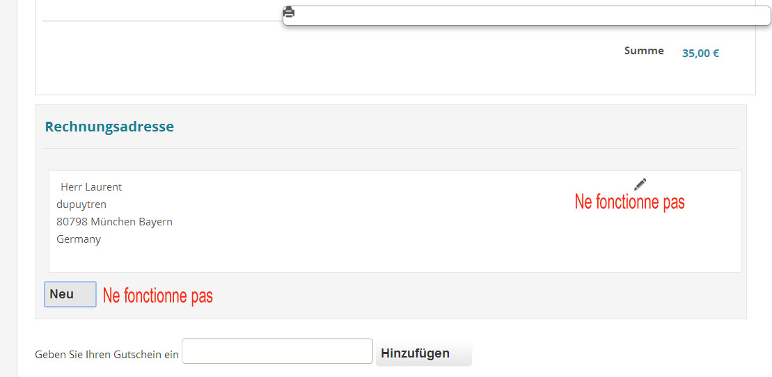

De plus, une fois l'utilisateur enregistré sans son adresse il ne peut pas la modifier en cliquant sur l'icône crayon (test avec Opera et Google Chrome : même résultat).

D'abord, l'affichage du bouton des CGV vient d'un problème avec le CSS du template.

Ensuite, Pour les textes en Anglais, ce sont les noms de vos méthodes de livraison et méthodes de paiement. Si vous les voulez en allemand, il suffit de les changer pour qu'elles soient en Allemand.
Pour les boutons d'adresse qui ne fonctionnent pas, c'est à cause d'une extension qui supprime mootools sur votre site. Peut être jquery easy ? Merci de réactiver mootools car le système de popup de joomla utilise mootools.
Sinon, vous pouvez aussi changer l'option "address selector" de la configuration pour ne pas utiliser de popup.

Depuis la mise à jour de la version la bouton CGV est présent et actif. Donc la modif dans le CSS n’est plus utile.
Pour les textes, j’ai mis à jour les fichiers langues (dans configuration générale) et le texte des CGV est maintenant en allemand et pour les textes « mode de paiement », j’ai fait la traduction dans le plugin. Bref, tout est ok de ce côté-là.

C’est le template qui a désactivé mootools proposant de l’activer seulement si cela est nécessaire (afin de rendre le template plus rapide). Je l’ai donc activé et le pop up formulaire adresse fonctionne à nouveau.
