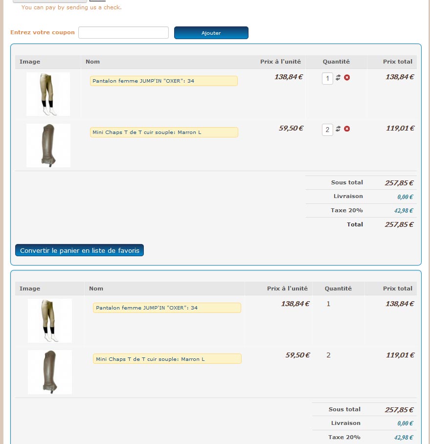

j'ai réinstallé hikashop sur l'ancienne version et depuis la facture mentionne les articles en double.
Quel fichier faut-il retirer SVP, il y en a certainement un en trop nommé différemment.
Merci de votre aide :)

C'est à dire ? Pourriez vous faire une capture d'écran du soucis ?

Oui Nicolas
voici la capture d'écran, vous pouvez entrer dans le site avec admin (2fois)

Je pense que vous avez "Cart" et "Cart status" dans votre flux de passage en caisse.
Ces deux éléments font presque la même chose ; mais l'un ne permet pas d'éditer le contenu du panier.
Merci de modifier votre configuration pour le flux de passage en caisse dans les options d'HikaShop.
