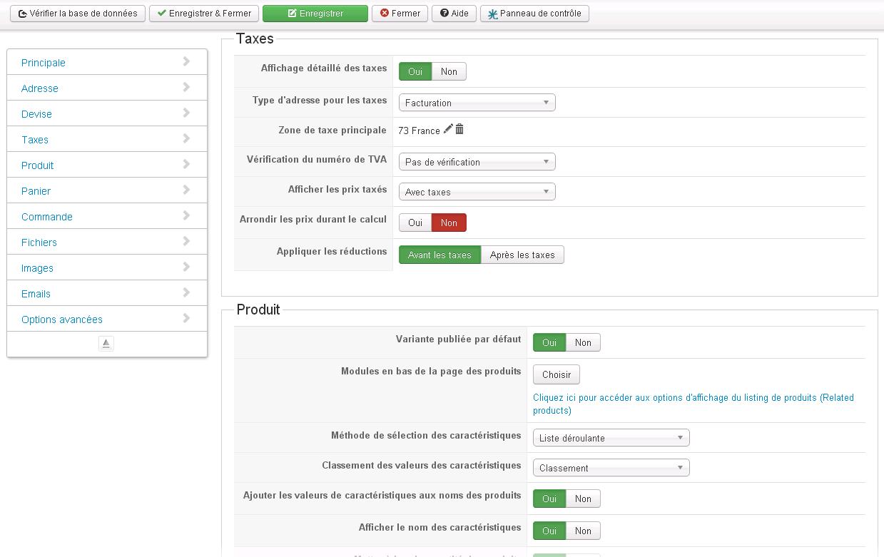

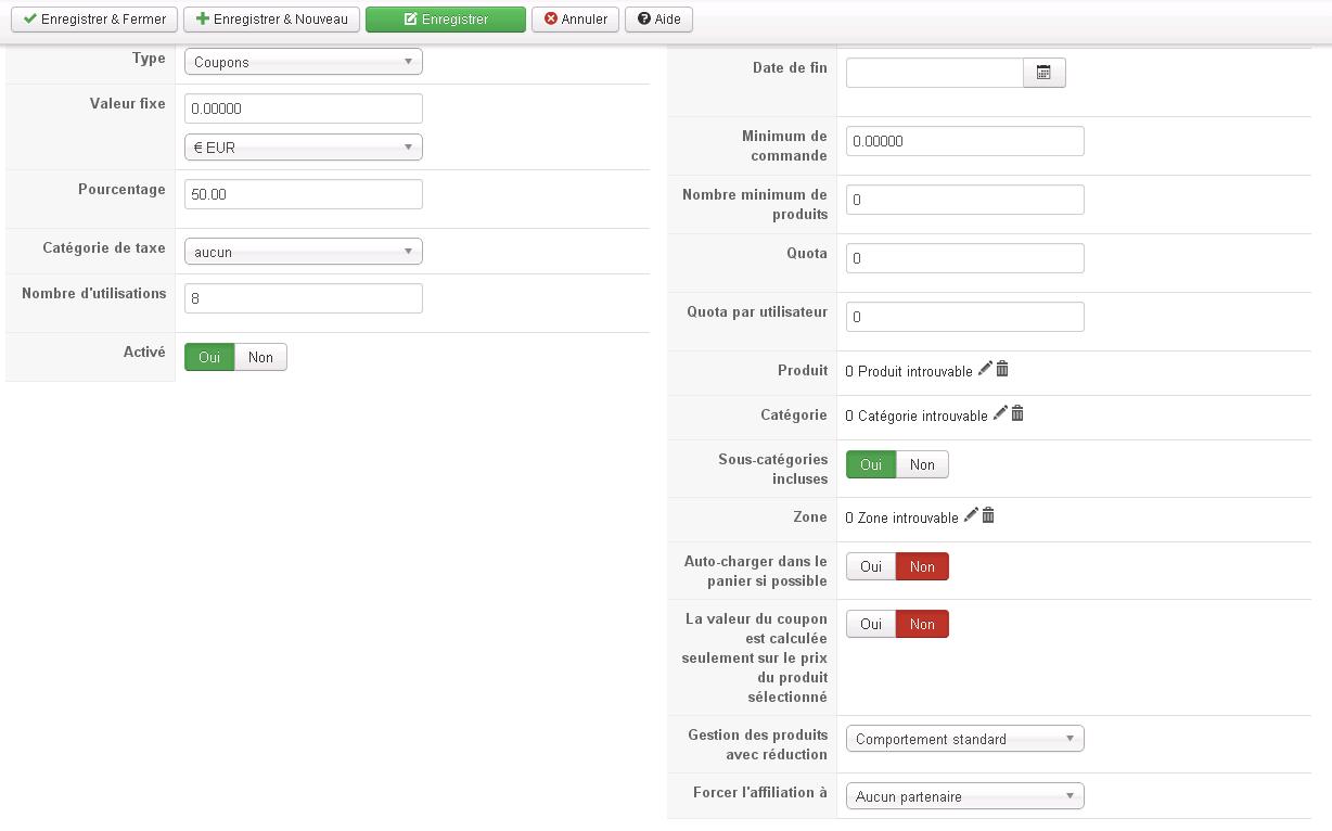

  • Posts: 6
11 years 9 months ago #183520
voilà en pièce jointe la configuration TVA et la configuration du coupon.
Merci à vous,
cordialement,
Romain
  • Posts: 6
11 years 9 months ago #183521
Rebonjour,
petit erreur, configuration TVA ci-dessous :
Merci !
  • Posts: 86187
11 years 9 months ago #183609
Il faut sélectionner une catégorie de taxe sur votre coupon si vous voulez le coupon prenne en charge les taxes dans son calcul du montant de la réduction.
