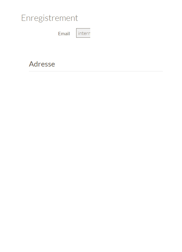

3 - L'entête 'connexion' ne s'affichae pas comme les autres entêtes : adresse, livraison, modes de paiement, ...

3. Je ne vois pas d'entête sur votre passage en caisse, donc je ne vois pas de quoi vous voulez parler.

3 : Fichier joint

3. A quel endroit exactement avez vous le soucis ?

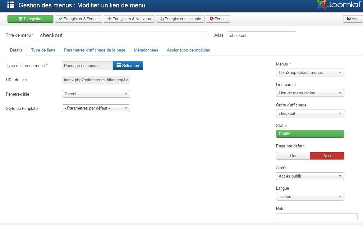

Ci-jointe, une copie d'écran du lien de menu concerné. C'est le lien créé lors de l'installation du logiciel.

Donc nous savons qu'Il n'y a pas de menu "index.php/checkout/reglement" mais il est pourtant appelé quelque part.
Le menu que vous me montrez est bien le menu "index.php/checkout" ; qui lui, fonctionne parfaitement.
Donc, la question qui me vient est : d'où vient ce liens "checkout/reglement" qui n'existe nul part ?

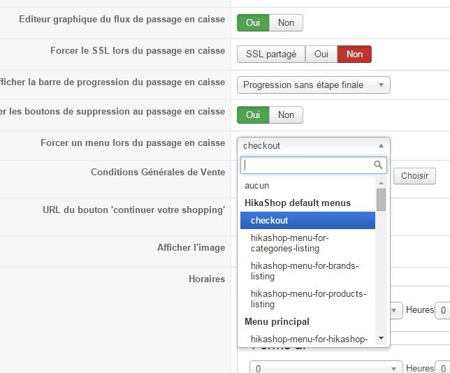

Si vous utilisez l'option "force menu on checkout" vous devez sélectionner un menu Joomla ; et pas n'importe quel menu, le menu "checkout" (passage en caisse) dont vous avez fait la capture d'écran.
Pouvez vous me montrer la configuration de cette option HikaShop ?
Cordialement,
  • Posts: 41
11 years 7 months ago #187826
Voilà la configuration Hikashop avec l'appel de l'option de menu

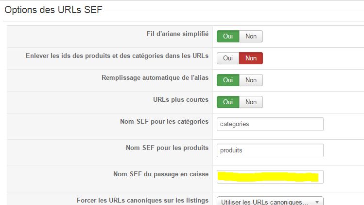

J'ai trouvé...
L'erreur se trouvait au niveau des paramètres SEF.
J'ai enlevé le nom SEF de passage en caisse (qui s'ajoutait au bout de l'adfresse) pour que çà refonctionne..
