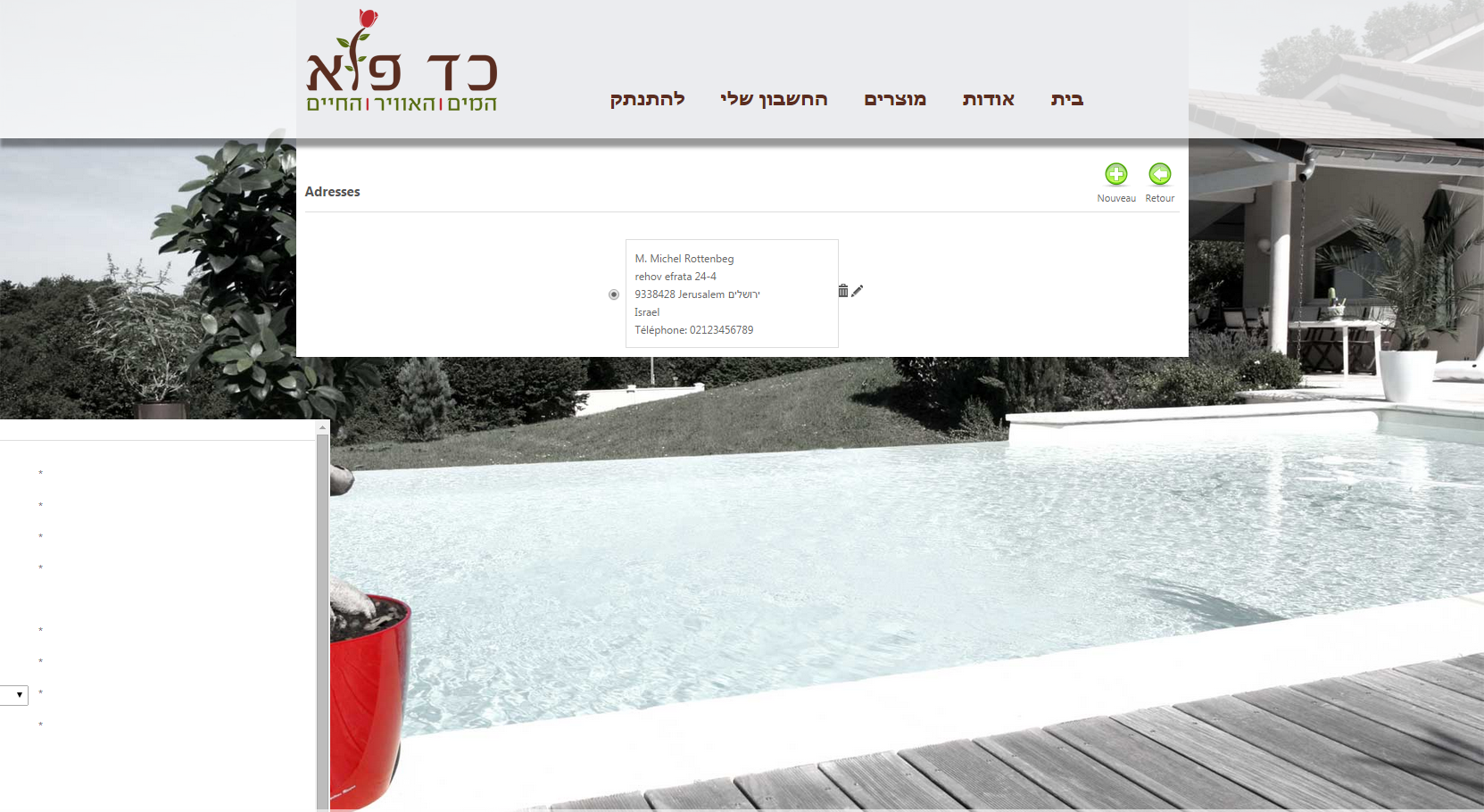

J'ai un menu qui affiche les infos de l'internaute. Il est impossible de gérer les adresses de l'internaute :
le bouton de modification de l'adresse n'ouvre pas de page pour modifier une adresse.
Si je demande la création d'une adresse un pop up s'ouvre à moitié en dehors de la page (en bas à gauche de la page) :
Problèmes liées à la langue :

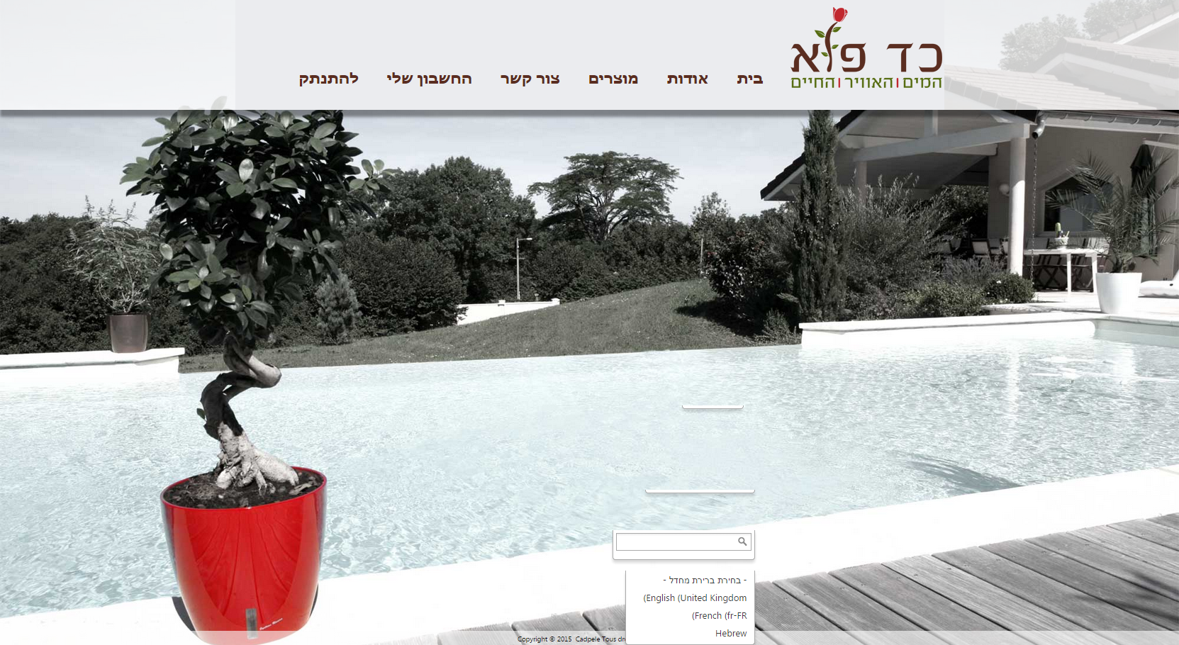

Quand j'ouvre le menu 'éditer les informations de votre compte', si la langue de l'utilisateur est en français ou en anglais (direction LTR) pas de problème pour modifier la langue.
Si je suis en hébreu (direction RTL) la page des informations internaute glisse vers la droite en dehors de la partie visible de l'écran et un pop up apparait (mal affiché) pour le choix de langue. Il est impossible de valider le choix.

Concernant le problème lié à la langue j'ai essayé avec un template natif de Joomla (Beez3). J'ai le même problème.
J'ai aussi le problème si j'utilise le menu de mise à jour des comptes clients de JOOMLA.
Je pense que l' problème vient du CSS utilisé pour les langues RTL.
J'ai contacté le forum de aide-joomla pour signaler le problème

Le prblème ne survient pas dans le checkout. Dans le checkout le popup et la liste fonctionnent très bien (que ce soit avec le popup, la liste et la dropdown liste).
Le problème ne survient que dans le menu 'COM_HIKASHOP_USER_PANEL_VIEW_DEFAULT_TITLE' dans le menu 'Gérez vos adresses'.

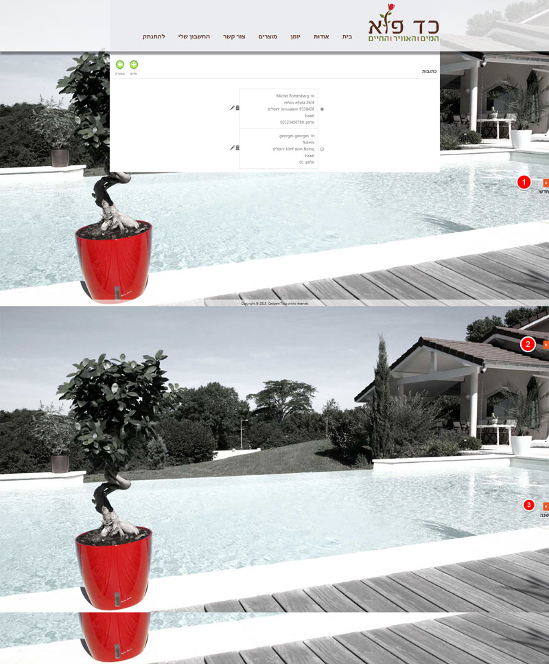

Dans cette page quel que soit le choix (popup, liste ou dropdown liste) on affiche la même chose. Lors de l'ouverture de la page il y a 3 croix rouges :
Celle marquée 1 (j'ai ajouté le chiffre dans l'image) correspond à la création d'une nouvelle adresse
Celle marquée 2 : je n'ai pas compris son usage
celle marquée 3 : correspond à la modification de l'image
Si on demande la modification d'une adresse le popup de modification vient s'afficher au niveau 3 => non visible sur l'écran (trop bas)
Si on demande la création d 'une nouvelle adresse le popup de création est affiché au niveau 1.
Quoi que la langue française et anglaise soient installées dans le site (pour mon usage) le site n'est géré qu'en hébreu.
SI l'internaute a mis que sa langue est le français les popup sont a moitié visible horizontalement car placés à gauche et sont non modifiables car le bouton de validation est inaccessible.
Si la langue de l'internaute est l'hébreu ou défaut : les popup sont placés à droite et accessibles. Mais comme le popup de modification est en dessous du bas de la page on a l'impression que rien ne se passe.
Peut-on avoir dans ce menu le même fonctionnement pour la gestion des adresses que dans le checkout ?

11 years 7 months ago #189333
Les popups d'édition/création d'adresses n'utilisent pas le nouveau système de popup d'HikaShop et du coup, même si vous changez l'option "popup mode" de la configuration, cela n'a pas d'effet sur celles-ci qui restent sur l'ancien système.
C'est quelque chose que nous voulons faire dans le future oui mais ca n'est pas si simple que cela.
Mais bon... notez quand même que le soucis vient de votre template qui ne supporte pas la librairie de popup de Joomla 3 correctement.
