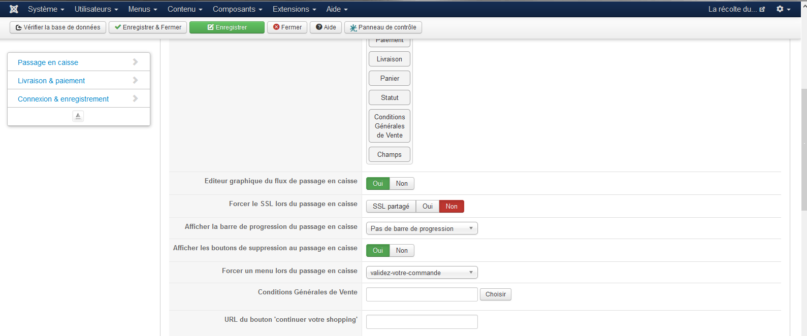

Sinon peut être est-ce lié à l'option "force menu on checkout" de votre configuration HikaShop.

merci pour votre réponse, helas j'ai toujours la page erreur 500 quand les utilisateurs ne sont pas connectés.
J'ai refais un lien menu pour le passage en caisse avec l'alias "checkout" ; et que je force le menu chekout ou aucun le résultat est le même.

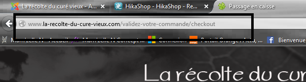

Par contre, quand l'utilisateur est connecté l'url devient :
www.la-recolte-du-cure-vieux.com/checkout/checkout
Est-ce que cela pourrait avoir un rapport ?

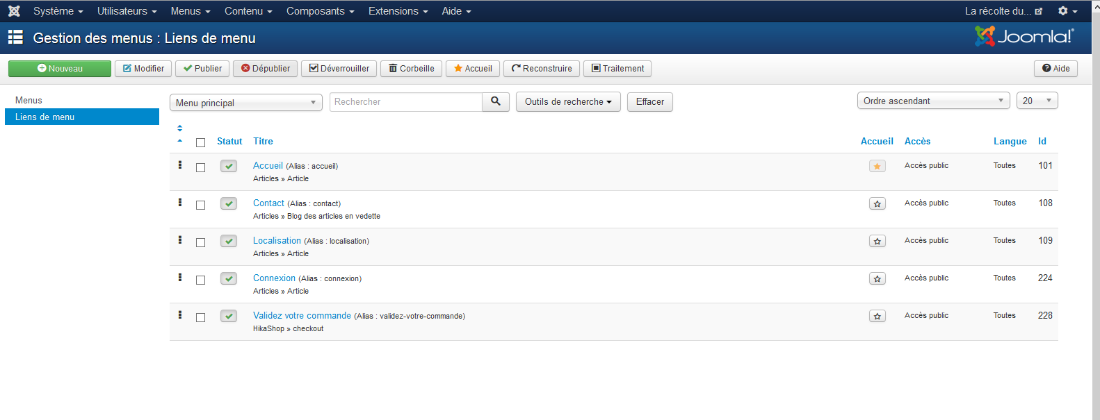

Cela indique un soucis avec le menu sélectionné dans l'option "force a menu on checkout"
Vérifiez bien que ce menu soit de type "hikashop checkout" via the gestionnaire de menu de Joomla.
  • Posts: 6
11 years 3 months ago #202707
J'ai bien vérifié, cela me semble correct sauf que cela ne fonctionne toujours pas.

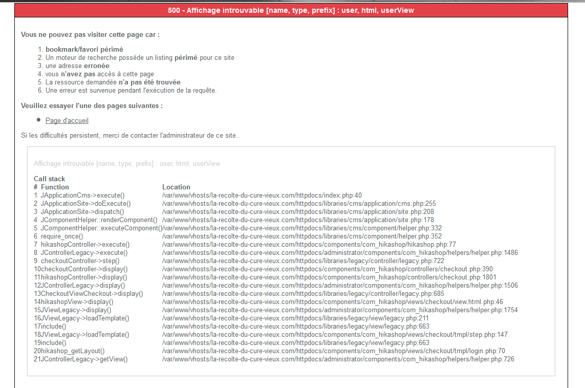

Bizarre. Pourriez vous activer les options "error reporting" et "debug mode" de la configuration joomla ?
L'erreur devrait alors fournir plus de détails sur le soucis. Serait-il possible d'avoir une capture de la page de passage en caisse avec l'erreur détaillée ?
  • Posts: 6
11 years 3 months ago #202775
voici la page du rapport d'erreur.
Mamzellen
  • Posts: 86212
  • Thank you received: 14220
11 years 3 months ago #202845
Il semblerait que le fichier components/com_hikashop/views/user/view.html.php soit manquant ou illisible sur votre site.
