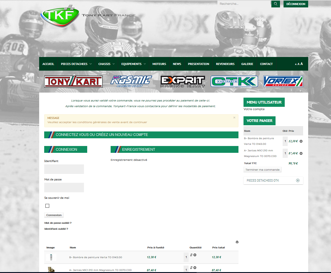

Bonsoir,
Sur le site, seul nos distributeurs peuvent commander nos produits.
J'ai donc interdit l'enregistrement dans les paramètres utilisateurs de Joomla.
Le formulaire d’enregistrement est donc absent
Pour me connecter, je saisi donc l'identifiant et le mot de passe pour me connecter mais le bouton "Connexion" en sans effet, impossible de se connecter.
Pouvez-vous m'aider ?
Merci
Cordialement
Christian

10 years 4 months ago #236691
Oui je parle bien du passage en caisse d'Hikashop.
Le problème est identique avec Chrome par exemple
Avec un module de connexion joomla, pas de problème

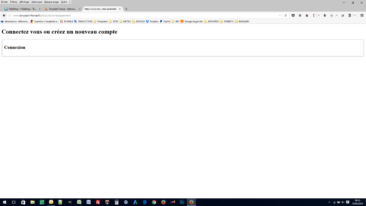

10 years 4 months ago #236796
J'ai ajouté le code dans la vue checkout / login_form, à la suite du code existant, de tous les templates puisqu'il y en a 4 différents.
Lorsque je clique sur le bouton "Terminer ma commande" dans le panier j'arrive sur une page blanche (voir image ci-jointe)

Je ne vois pas pourquoi cela ferait une page blanche à moins que le code n'est pas été copier/coller au bon endroit.
Pourriez vous fournir une copie du code de la vue après modification ?
Aussi, activez l'option "error reporting" de la configuration joomla et raffichez la page avec le soucis et cela affichera un message d'erreur expliquant d'où vient le problème avec cette modification.

10 years 4 months ago #236925
Bonsoir,
J'ai mis le Rapport d'erreurs à Développement, mais il n'y a pas de message d'erreur
Vous pouvez créer une commande si vous voulez. pour voir !
Je peux vous donner un accès à l'admin si besoin ?
Voici le code après du code envoyé :
Je la'i mis à la suite du code existant

Thank you. I see the problem. Change the line:
if (typeof hikashopSubmitForm != 'function') {
to:
if (typeof hikashopSubmitForm != \'function\') {
in the code Xavier gave and that will fix the problem of the blank page.

Le problème de connexion est résolu, cependant après la connexion, le formulaire de connexion reste présent sur la page.
Voir l'image jointe de la page après connexion
Merci pour votre aide
Cordialement
