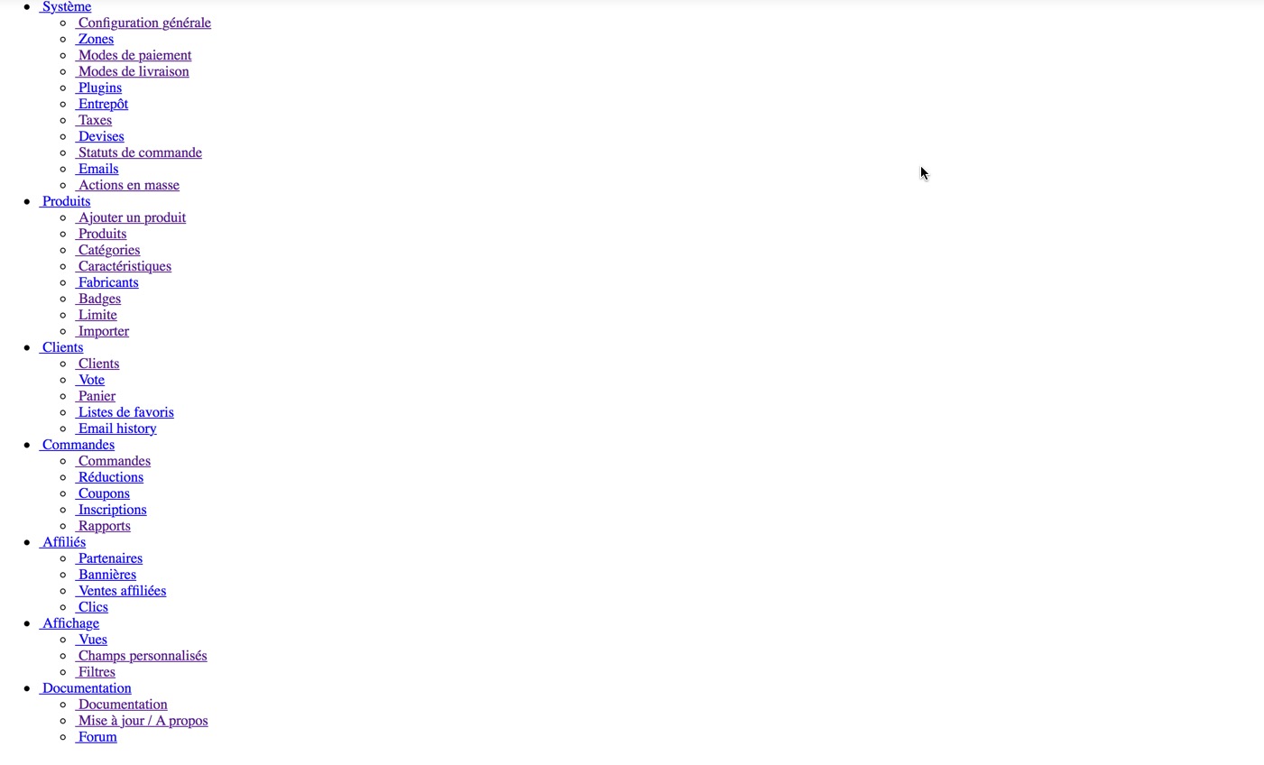

Bonjour à tous,
suite aux mises à jour joomla 3.5.1 et hikashop, on a un soucis sur le backoffice :
- impossible de créer une nouvelle commande : quand on clique sur nouveau, on a une liste de menu en bleu souligné...
- idem quand on souhaite ouvrir certaines commandes via le backoffice (mais pas toutes !)
enfin, des fois on a internal server error quand on souhaite ouvrir certaines commandes
si quelqu'un a une idée !
Merci de votre aide

En fait oui, c'était un manque de mémoire (voir message plus bas)
Quand j'ai augmenté la mémoire, je retombe sur mon soucis en cliquant sur une commande, j'obtient la capture d'écran ci-jointe.
rien ne s'affiche dans le debug, même pas la console
Merci de votre aide !
