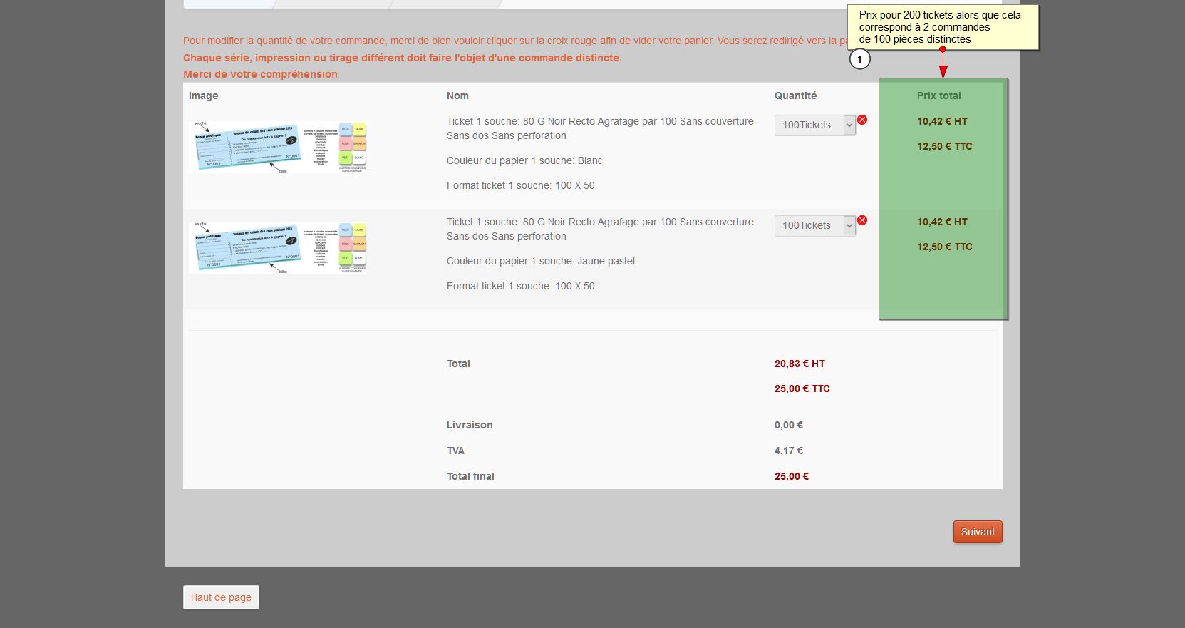

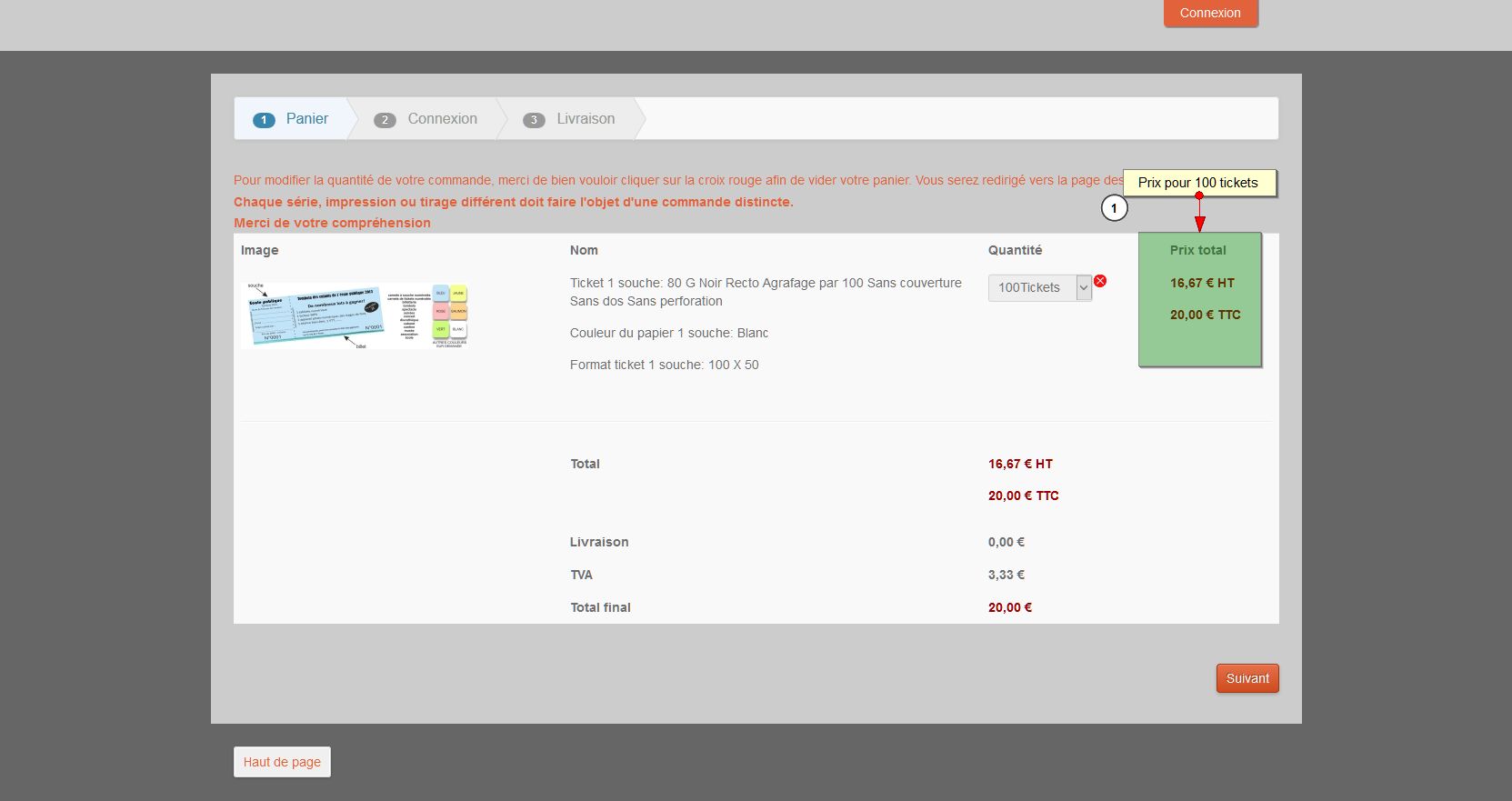

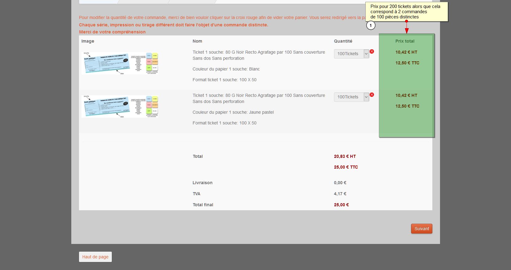

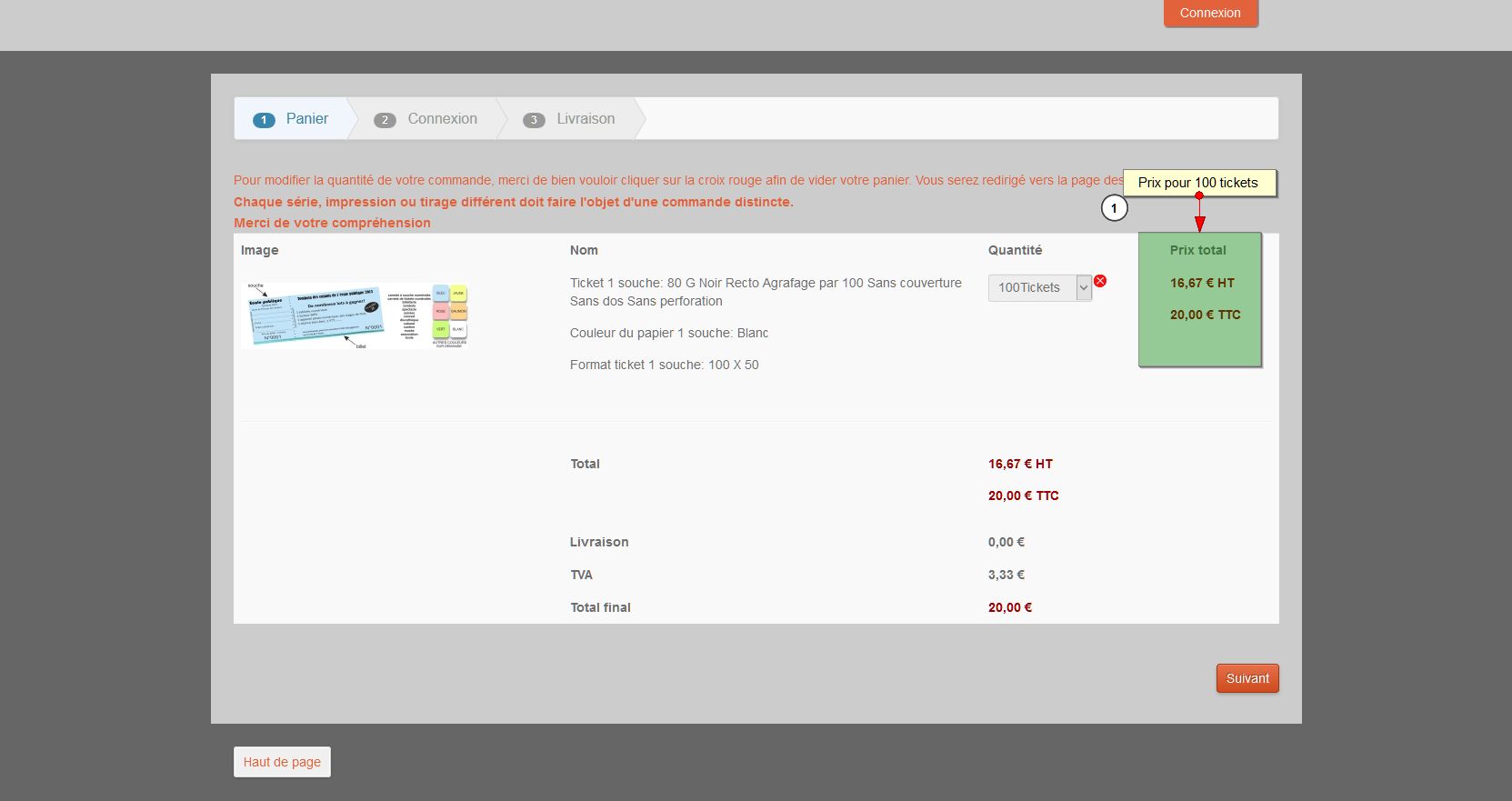

J'ai une demande assez spéciale:
Mon client vend de l'impression de tickets pour différents évènements. La base de prix est fixée sur le format du ticket
Le client choisit le type de ticket et différentes options puis passe au panier.
A partir de là, il faudrait empêcher le client de rajouter une autre ligne de commande, car si il commande une nouvelle fois le même format avec un texte différent, cela correspond bien à 2 tirages séparés pour l'imprimeur.
Or, les tailles étant identiques, les quantités s'ajoutent et le prix et basé sur le nombre total.
Par exemple:
1000 tickets "A" = 100€
2000 tickets "A" = 160€
Alors que le prix réel devrait être 200€
J'ai caché le menu lors du passage en caisse, mais il suffit de reculer d'une page pour pouvoir passer une deuxième ligne de commande.
Cela arrive plusieurs fois par mois et coute de l'argent à l'imprimeur.
Y a-t-il une solution ?
