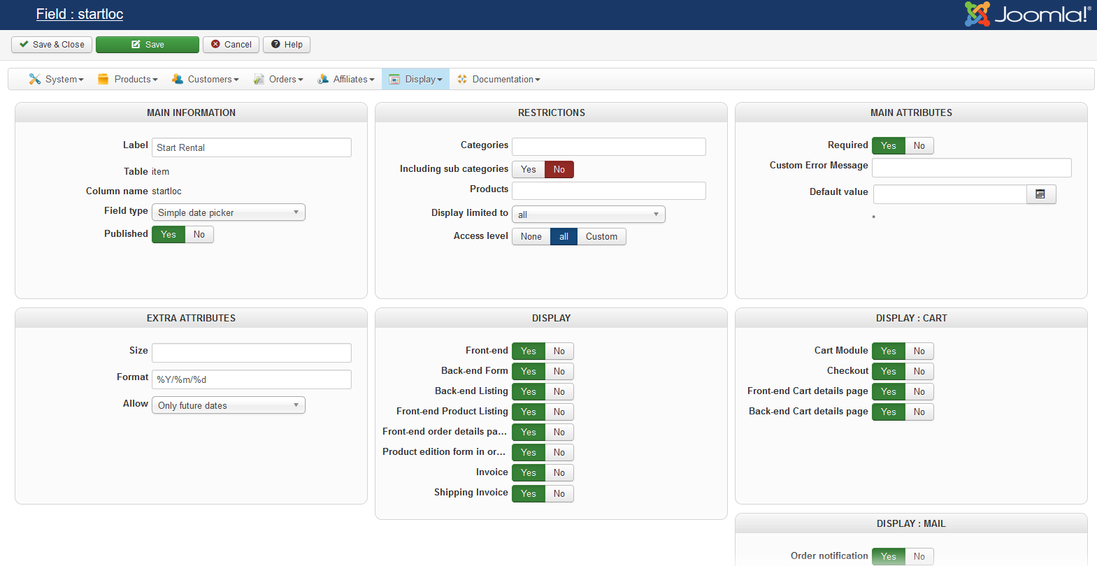

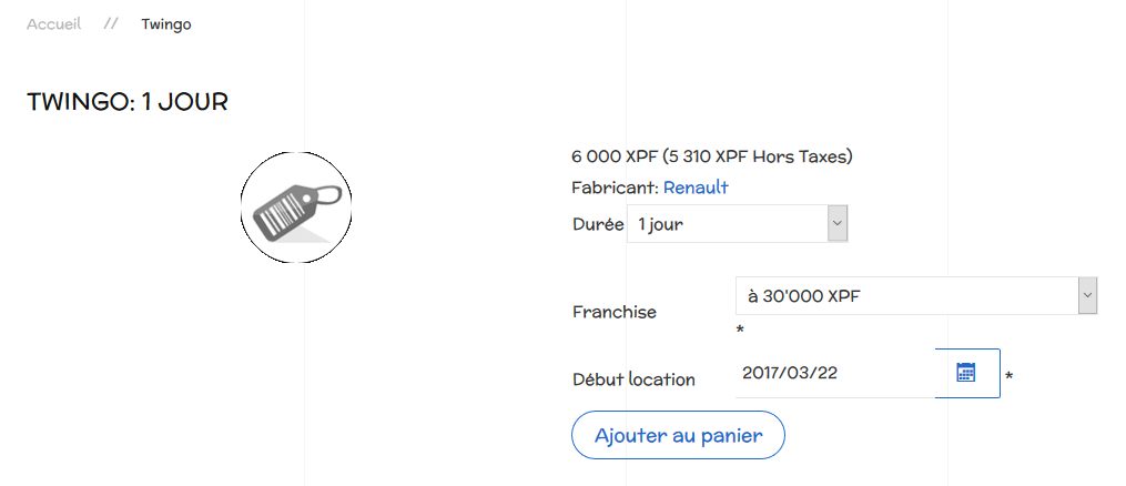

J'ai créé 2 champs personalisés (voir photo1.png et photo2.png)
Label : Start Rental
Table : item
Column name : startloc
Field type : simple date picker

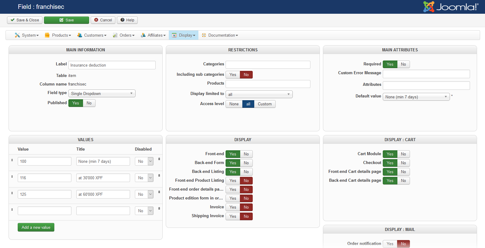

Label : Insurance deduction (franchise)
Table : item
Column name : franchisec
Field type : single dropdown
Value : 100
Title : None (min 7 days) <-- 0% du prix du produit
Value : 116
Title : at 30'000 XPF <-- 16% du prix du produit
Value : 125
Title : at 60'000 XPF <-- 25% du prix du produit
Ensuite j'ai modifié le plugin custom price.php pour que le nouveau prix englobe le prix du produit + le % du prix du produit pour la franchise.

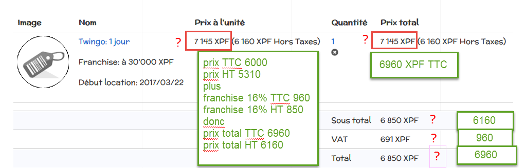

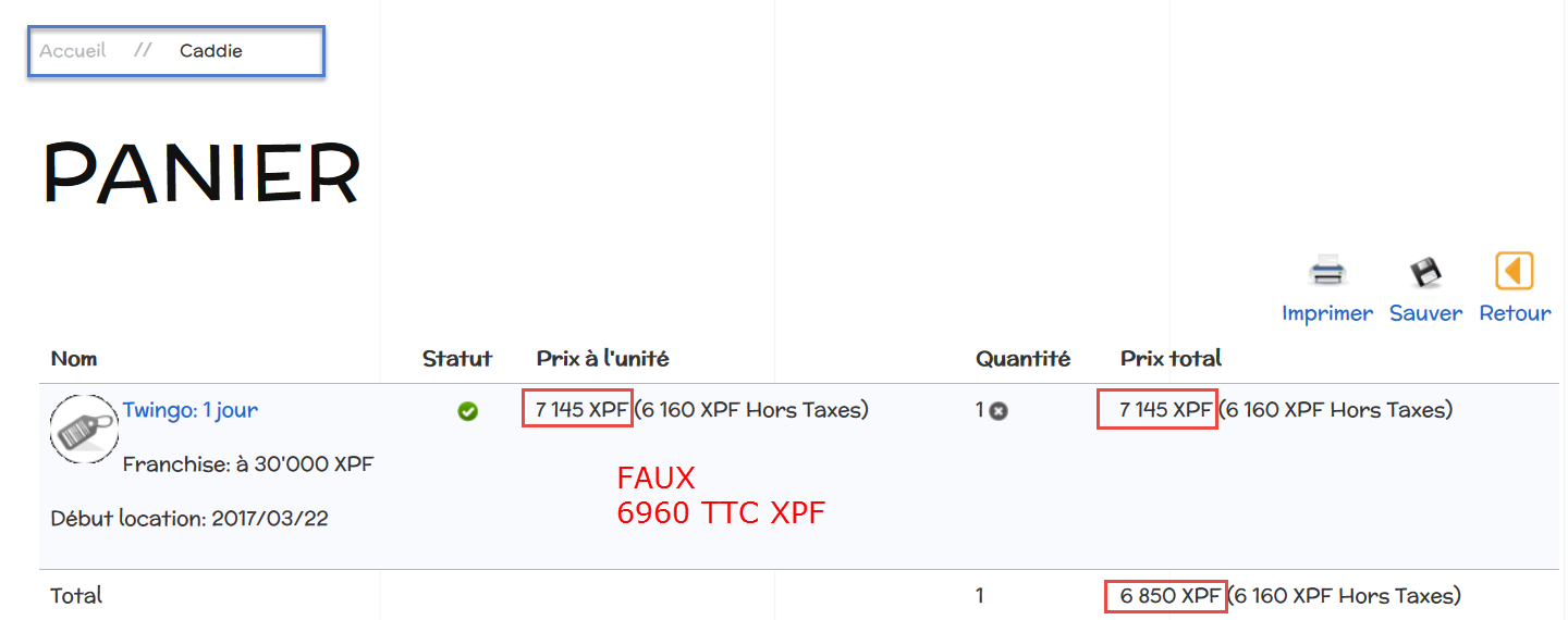

Le prix HT c'est ok : avec la franchise 116, j'ai bien le prix HT + 16% du prix HT
PAR CONTRE TOUS LES AUTRES MONTANTS SONT FAUX : Prix TTC, Sous Total, TVA, Total
(voir photo3.png et photo4.png et photo5.png)
Comment est calculée la taxe? et le sous total?
dans le plugin custom price.php j'ai mis :
$product->prices[$k]->price_value_with_tax = $this->currencyClass->getTaxedPrice(hikashop_toFloat($product->$column * $product->prices[$k]->price_value / 100),hikashop_getZone(),$product->product_tax_id);
Comment corriger? c'est le getTaxedPrice qui ne va pas?

Le sous total et la taxe sont calculés à partir des montants que vous mettez dans $product->prices[$k]->price_value_with_tax et $product->prices[$k]->price_value ainsi que $product->prices[$k]->taxes
Donc déjà, si le prix unitaire est faux, c'est que votre calcul du prix du produit est faux, ou alors les taxes n'ont pas été mises à jour, etc.
C'est vous qui êtes maître du prix du produit avec ce trigger, donc vous pouvez calculer les réductions que vous voulez.
