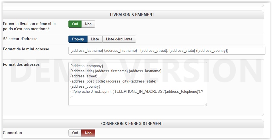

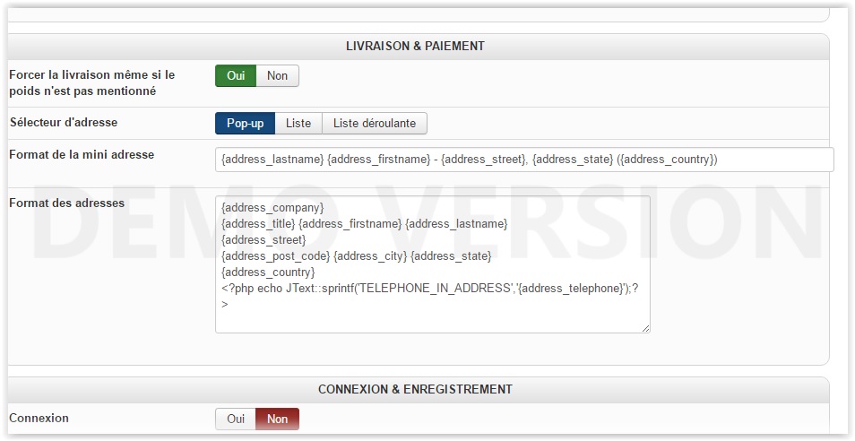

En fin de compte, le bug est lorsque l options suivante est sélectionnée :
livraison et paiement : selecteur d adresse = liste.
En sélectionnant "pop up" , le formulaire d enregistrement d adresse vérifie les champs obligatoires contrairement à la sélection en "liste"

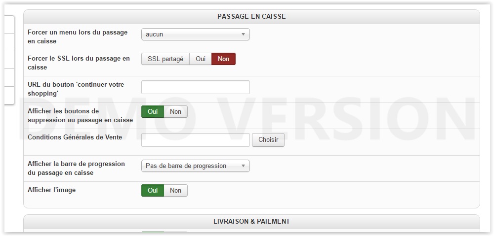

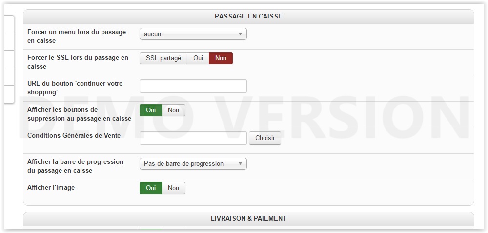

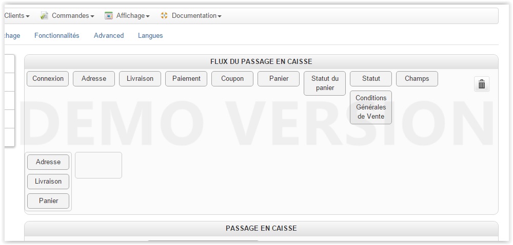

Quelle version d'HikaShop Starter utilisez-vous ? La 3.0.1 ? Car c'est la dernière version, et c'est celle que j'utilise pour mes tests et cela fonctionne.
Aussi, pourriez vous fournir une capture des options de l'onglet "Passage en caisse" de la configuration ?

9 years 5 months ago #266899

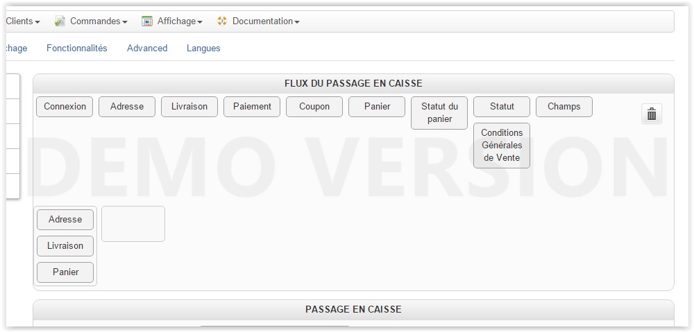

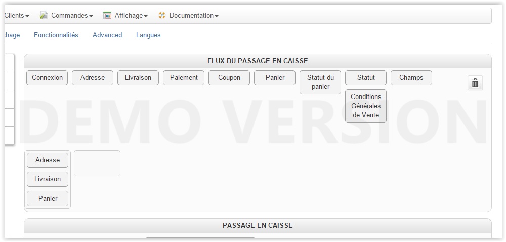

Vous avez dû loupé le message d'erreur dans votre configuration lorsque vous l'avez sauvergardée :
You cannot have the Address view without the Login view on your checkout workflow.
Checkout workflow invalid. The modification is ignored. See the documentation for more information on how to configure that option.
Cependant, le système devrait quand même refuser la création de la commande dans pareil cas.
Nous ajouterons un patch pour cela pour la prochaine version.
De votre coté, il faut que vous ajoutiez la vue "connexion" dans votre flux de passage en caisse et cela fonctionnera comme il faut.

9 years 5 months ago #267345
merci
ça fonctionne en mode liste et pop up.
