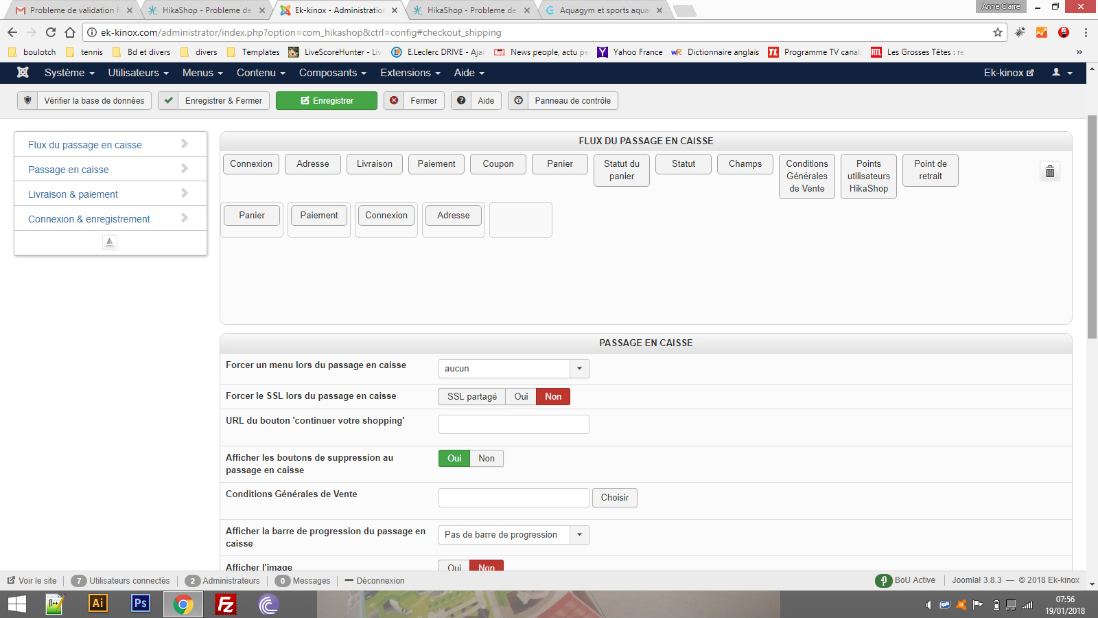

Je ne vois rien pour la livraison. Avez-vous le bloc "livraison" dans votre flux de passage en caisse ?
Essayez aussi de désactiver l'option "passage en caisse obsolète" de la configuration pour passer sur le nouveau système de passage en caisse d'HikaShop 3. Cela pourrait peut être aider.
Sinon, pourriez-vous fournir une capture des options dans l'onglet "passage en caisse" de la configuration ?

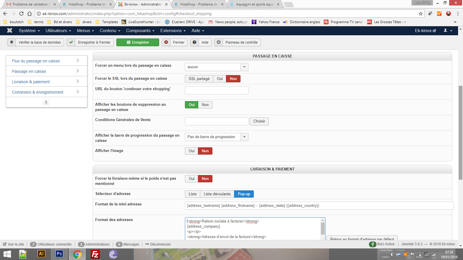

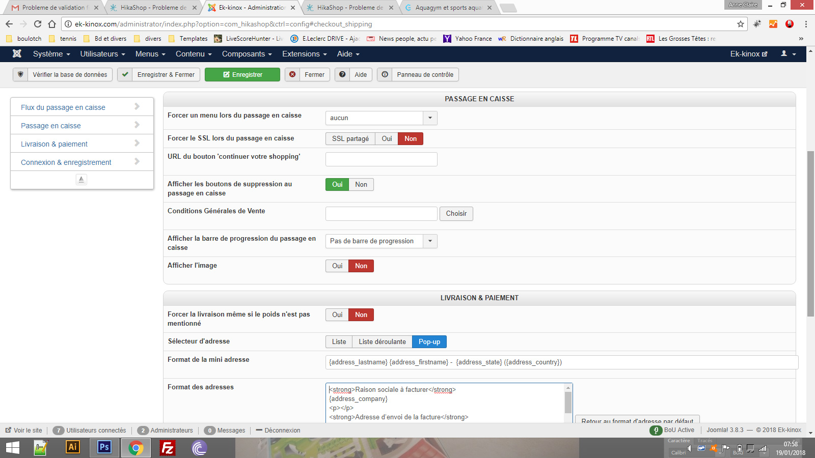

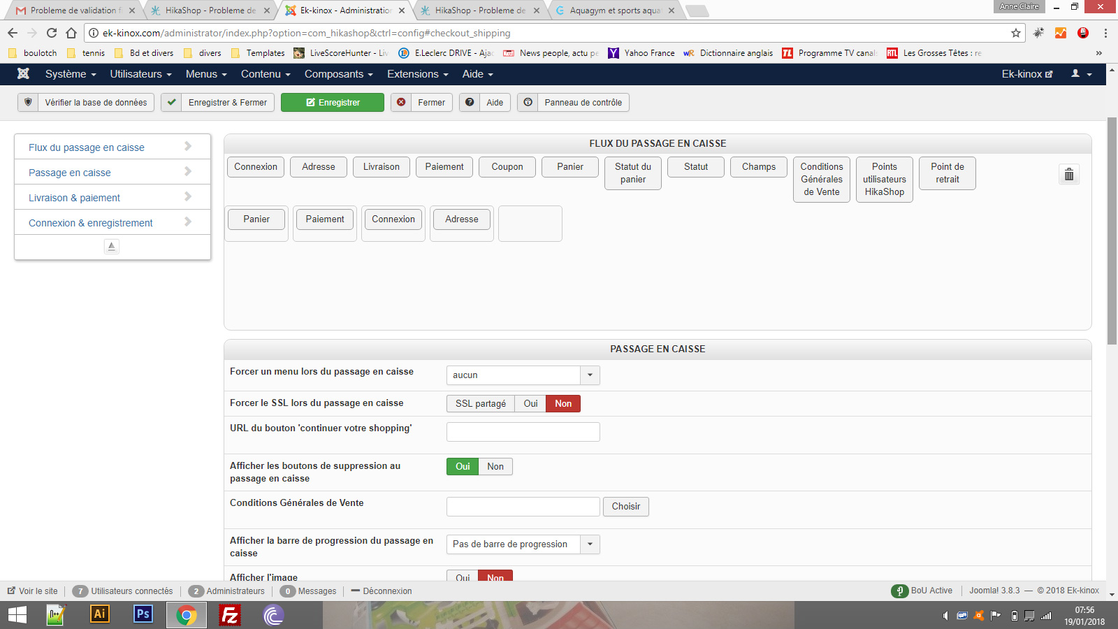

voici les captures d'écran

je ne trouve pas l'option "passage en caisse obsolète" ?
  • Posts: 42
8 years 8 months ago #286196
ah je viens de trouver l'option.
Cela marche quand je désactive l'option ouf
Merci beaucoup !!!
