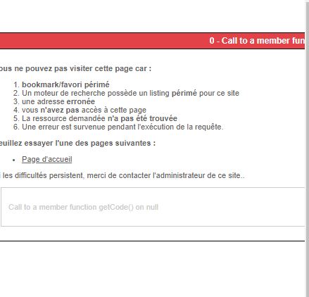

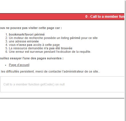

Continuant les essais passage en caisse sur mon site j'ai ce message d'erreur :
"0 - Call to a member function getCode() on null"
qui apparaît quand je clique sur le lien "veuillez accepter les conditions générales de vente". (cf capture jointe). je n'avais pas ce message d'erreur la semaine dernière.
l'aspect du message d'erreur est celui de joomla il me semble, mais sauriez-vous m'indiquer d'où vient le problème ?
merci d'avance
Valérie

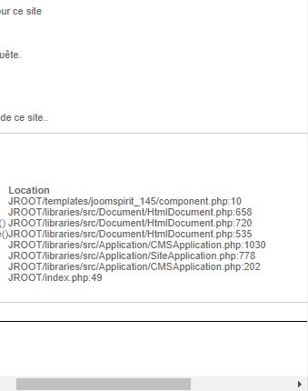

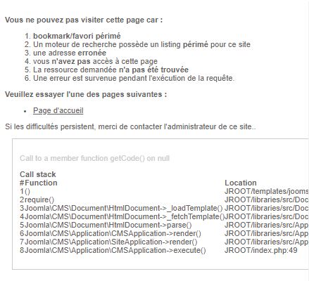

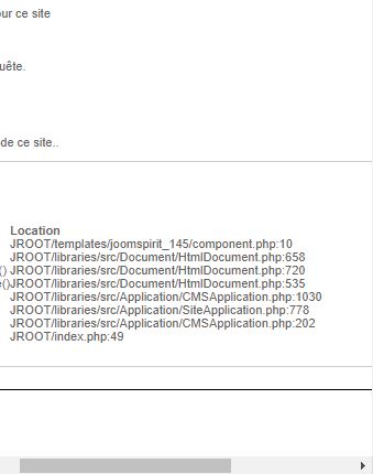

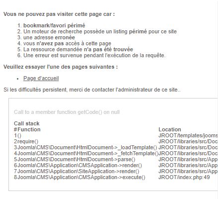

6 years 11 months ago #311962
bonjour Nicolas,
ci-joint les infos qui s'affichent dans la popup en mode debug.

Apparement, c'est un bug dans le fichier templates/joomspirit_145/component.php
Le mieux serait de contacter le support de votre fournisseur de template pour qu'il puisse vous fournir une solution.
En attendant une réponse de leur part, vous pouvez essayer de renommer ce fichier et de mettre à sa place une copie du fichier templates/protostar/component.php
Il y a des chances que cela corrige le soucis sans effets négatifs.
