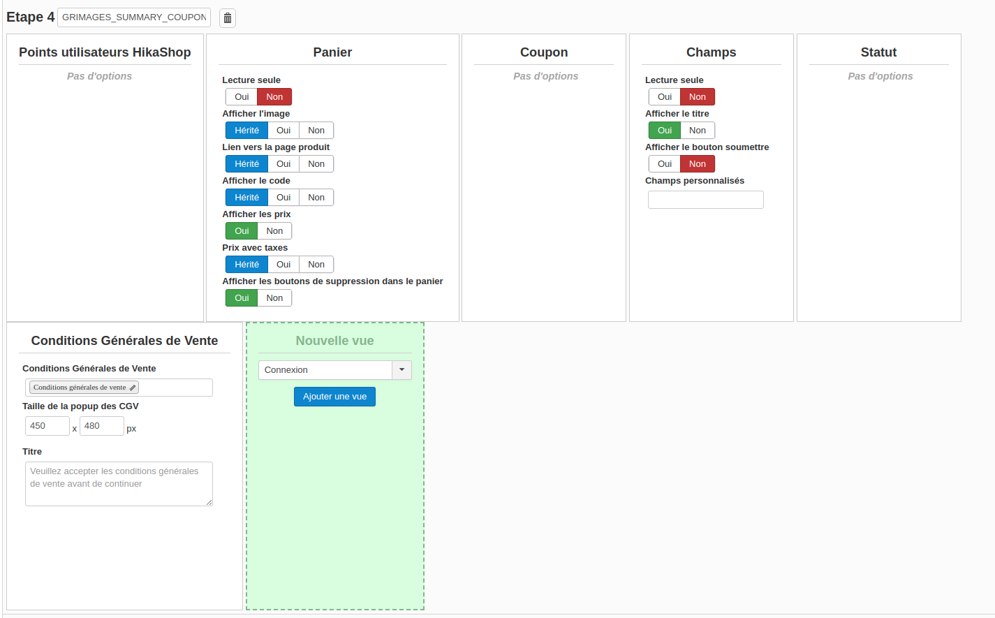

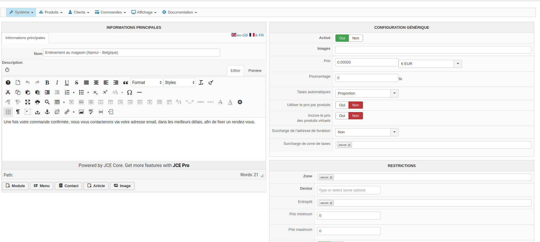

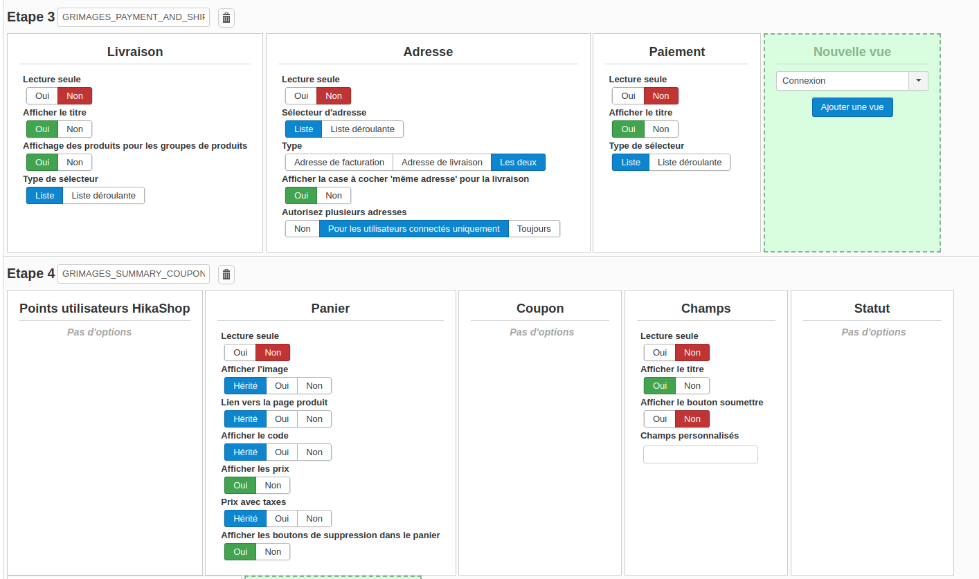

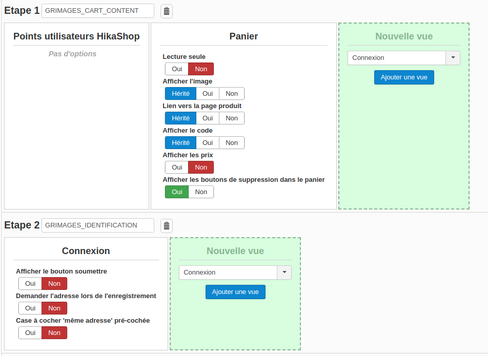

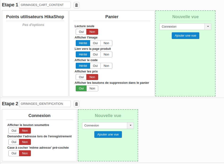

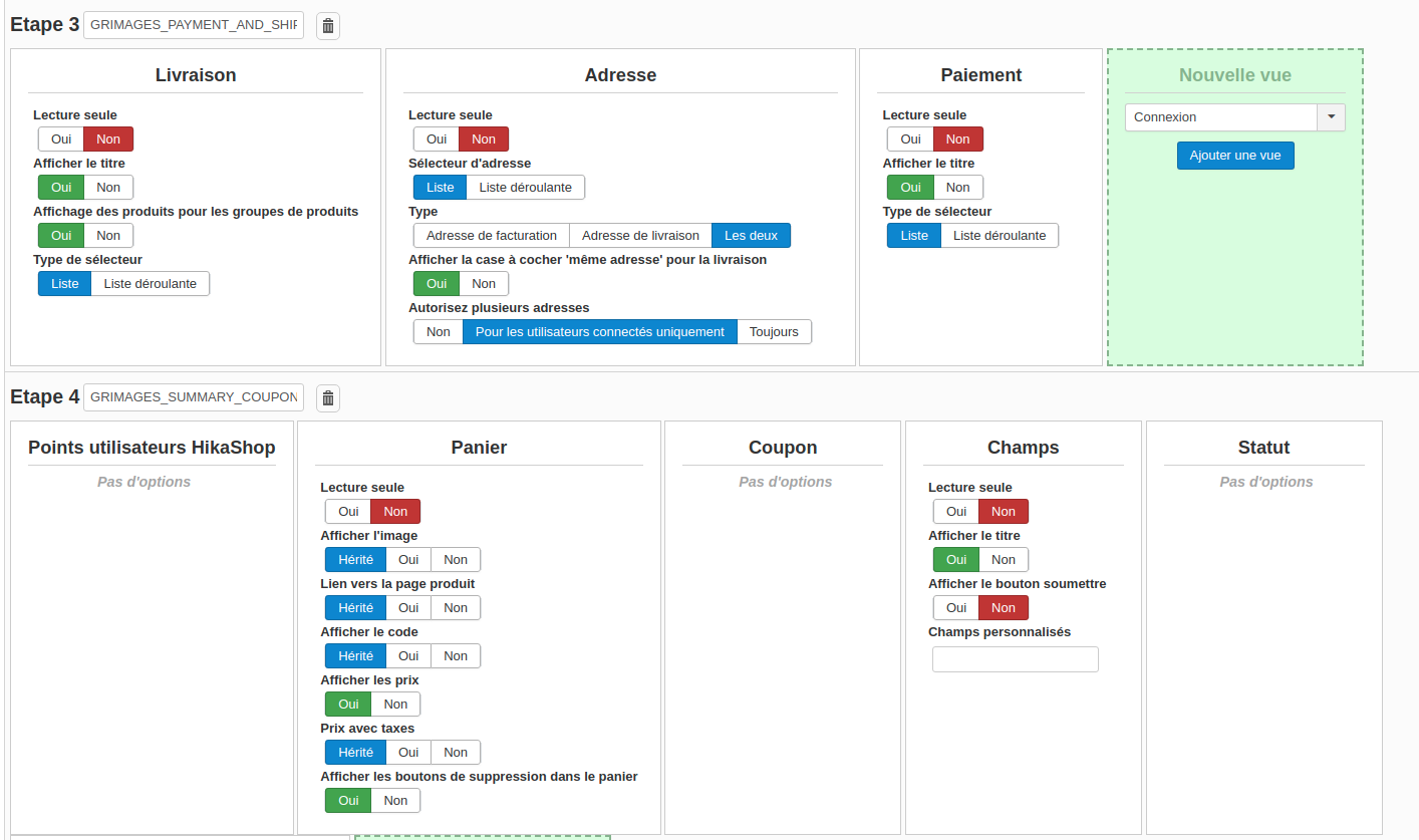

Nous avons totalement réécrit le plugin Bpost afin de le rendre compatible avec le nouveau checkout. Il fonctionne d'ailleurs bien en Français. Nous avons essayé en désactivant tous les modes de livraisons sauf la livraison manuelle (réglages en pièce jointe) et le problème persiste.
L'étape 2 concerne uniquement l'enregistrement / Identification des clients.
Je vous mets en copie également les étapes du passage en caisse.
Bien à vous
