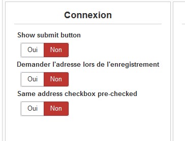

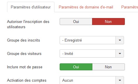

Je donne accès seulement au panier d'un produit pour le paiement.
J'ai déactivé l'enregistrement des utilisateurs Joomla.
J'ai retiré le bloc "connexion" du passage en caisse dans Hikashop.
Mais malgré tout il faut se connecter pour payer.
Peut-on se passer d'une connexion et payer en tant que public?
merci pour votre aide

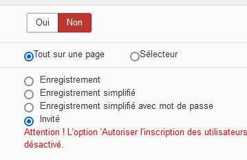

  • Posts: 85952
  • Thank you received: 14141

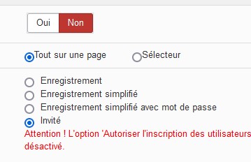

3 years 10 months ago #344349
Oui. Mais il faut remettre le bloc "connexion" et à la place, il faut mettre l'option "enregistrement" sur "invité" dans l'onglet "passage en caisse" de la configuration HikaShop.

J'ai désactivé l'enregistrement des utilisateurs Joomla. Faut-il remettre l'enregistrement des utilisateurs Joomla?

3 years 10 months ago #344356
Bonsoir,
Si l'option "login" ("connexion" en fr) est activée alors la connexion sera possible avec un compte joomla existant.
Par contre, au lieu du formulaire d'enregistrement, vous devriez maintenant avoir uniquement un champ pour l'adresse email pour le mode invité.
L'enregistrement des utilisateurs Joomla n'est pas nécessaire pour le mode invité.

Désolé mais j'ai changé tous les paramètres que je jugeais utiles mais je n'arrive toujours pas à ouvrir un lien vers le panier directement sans que Joomla me demande de me connecter.
Pouvez-vous jeter un œil si je vous donne les éléments pour le faire?

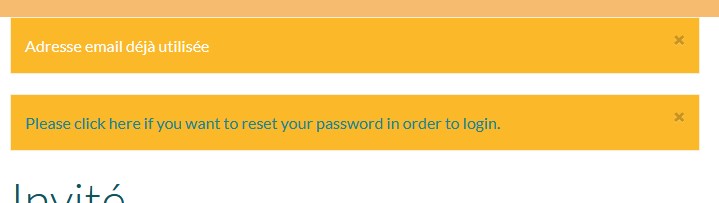

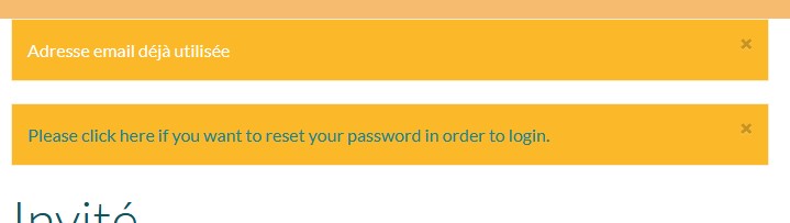

cela fonctionne évidemment mais le soucis est que si un utilisateur a déjà un compte Joomla il y a cette erreur (dans la pièce jointe):
Ne peut-on pas enlever la demande d'adresse mail. Je pourrai simplement créer un champs dans les Informations complémentaires en obligatoire...
merci pour votre aide précieuse....

3 years 10 months ago #344505
Vous pouvez enlever la vue "connexion" du passage en caisse dans ce cas.
Par contre, cela veut dire qu'il n'y aura pas d'email envoyé aux utilisateurs pour leur commandes.
Après, si vous avez déjà des comptes utilisateurs pour certains de vos clients mais qu'ils ne servent à rien, vous pouvez tout simplement les supprimer dans le gestionnaire des utilisateurs Joomla et ainsi ils pourront passer en mode invité avec leur adresse email.
