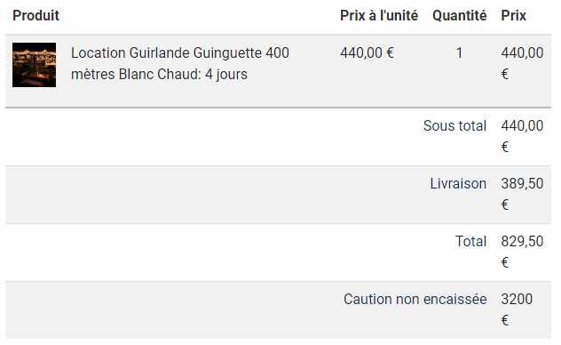

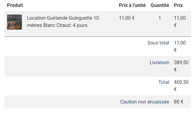

Suite à cette conversation ( www.hikashop.com/forum/checkout/904624-t...e-selon-produit.html ), j'ai ajouté la variable caution dans la vue order/invoice pour qu'elle apparaisse sur la caution.

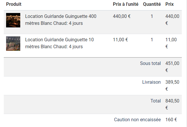

J'ai constaté que le quand il y a une ligne de produit, la caution indiquée est la bonne mais quand une deuxième ligne de produit est mise , le calcul ne se fait pas correctement. (PJ).

Le souci est que vous n'avez pas fait exactement ce que j'avais dit:
Au début du foreach il faut rajouter le chargement des données du produit:
$productClass = hikashop_get('class.product');
$productData = $productClass->get($product->product_id);
Vous avez rajouté le code AVANT le foreach au lieu d'au début du foreach (c'est à dire juste après la ligne
foreach($this->order->products as $i => $product) {
Et c'est cela qui fait que cela ne fonctionne pas correctement.

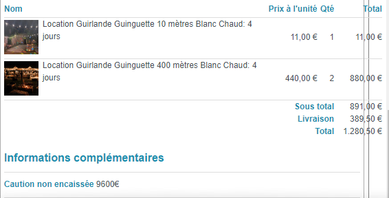

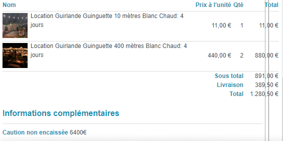

Je reviens vers vous concernant la variable caution. Nous avons le même problème quand il y a deux lignes de produits, la caution se calcule mal.
Nous avons essayé :
<?php
$total = 0;
foreach ($data->cart->products as $i => $product)
  if(!empty($productData->caution1)) $total += $product->order_product_quantity * $productData->caution1;
if($total) {
 echo "".$total."€";
Ce qui donne un total de 6400 €
ou
<?php
$total = 0;
if($total) {
 echo "".$total."€";
qui nous donne 9600 €;
le total devrait être de 6480€.
J'ai repris l'ancienne conversation à ce sujet mais je reviens au même résultat.
Merci
