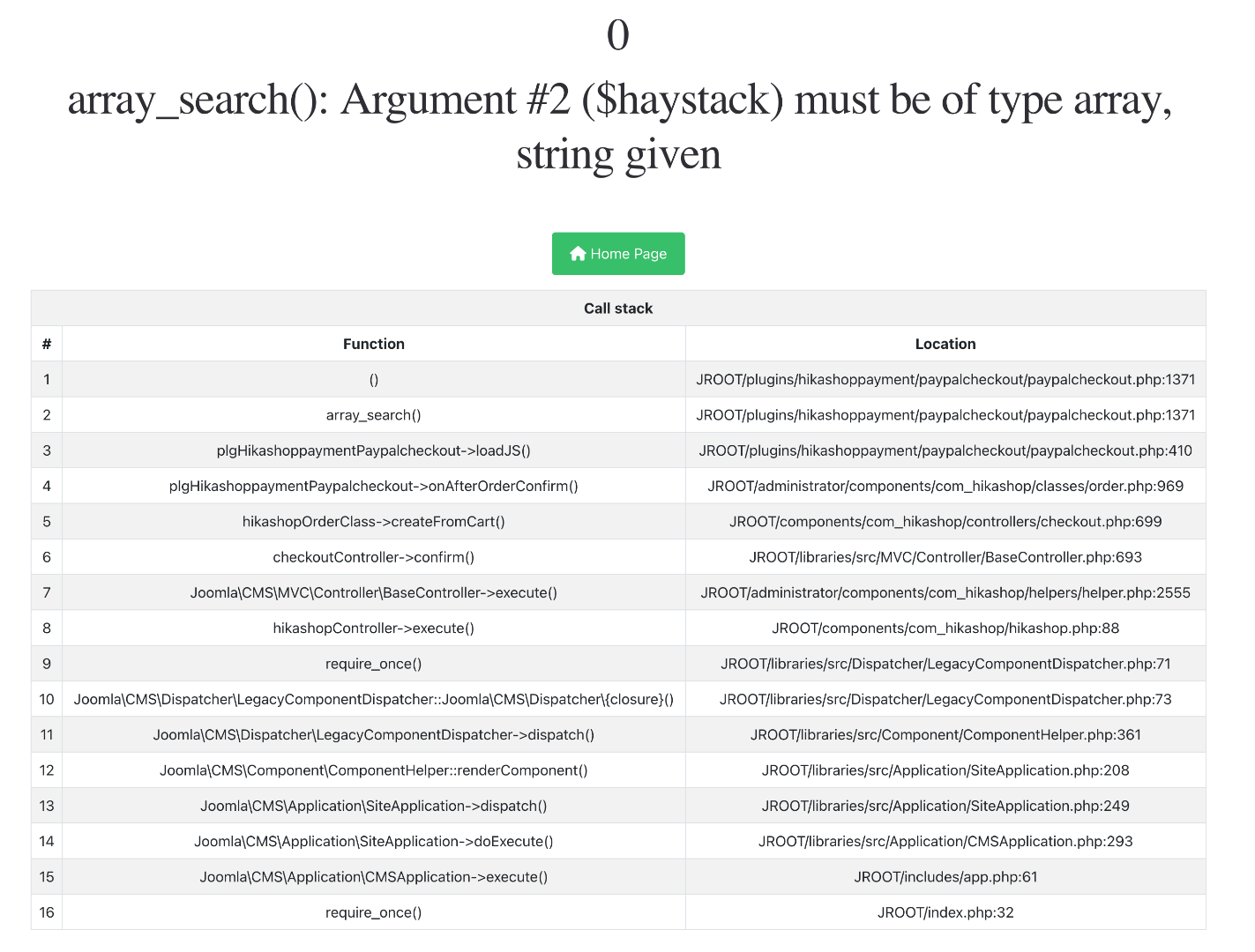

-- url of the page with the problem -- : www.session-recall.com/en/devices
-- HikaShop version -- : 5.0.4
-- Joomla version -- : 4.4.3
-- PHP version -- : 8.1.27
-- Error-message(debug-mod must be tuned on) -- : array_search: Argument #2 ($haystack) must be of type array, string
depuis la mise à jour en version 5.0.4 j'ai une erreur au paiement.
Je vous joins le rapport de bug.
  • Posts: 86212
  • Thank you received: 14219
2 years 5 months ago #360321
Merci pour le retour.
Nous venons de faire un patch pour ce problème.
Téléchargez à nouveau le paquet d'installation d'HikaShop sur notre site et installez-le sur le votre pour avoir le patch.
