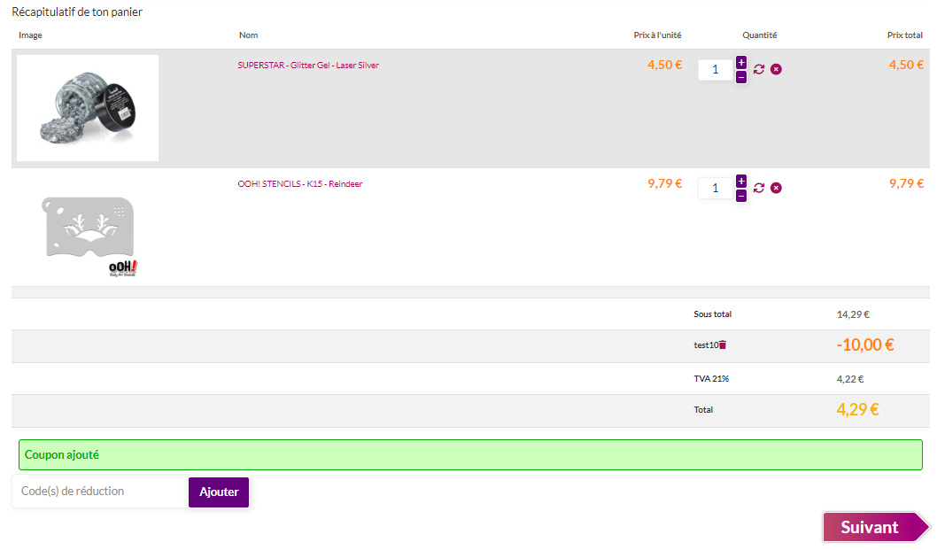

-- HikaShop version -- : 5.1.1
-- Joomla version -- : 5.1.4
-- PHP version -- : 8.2.20

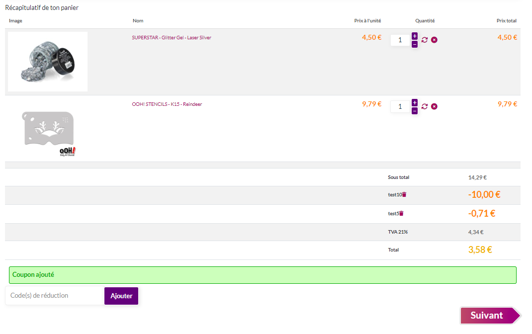

Dès que j'active le plugin multi coupon, le calcul de la TVA n'est plus correct. En exemple, le code test10 qui donne 10€ de réduction et le code test5 qui donne 5% de réduction. Si le plugin multi coupon est désactivé, la TVA liée à ces codes se calcule sans aucun souci.
J'ai également tenté de jouer avec quelques réglages de type "calculer la réduction avant/après les taxes" mais rien n'y fait...
Il s'agit d'un souci que j'ai déjà signalé sur un autre post mais qui, malgré plusieurs relances de ma part et quelques mails, est resté lettre morte. Je retente donc ma chance ici!
Merci d'avance pour votre aide!
