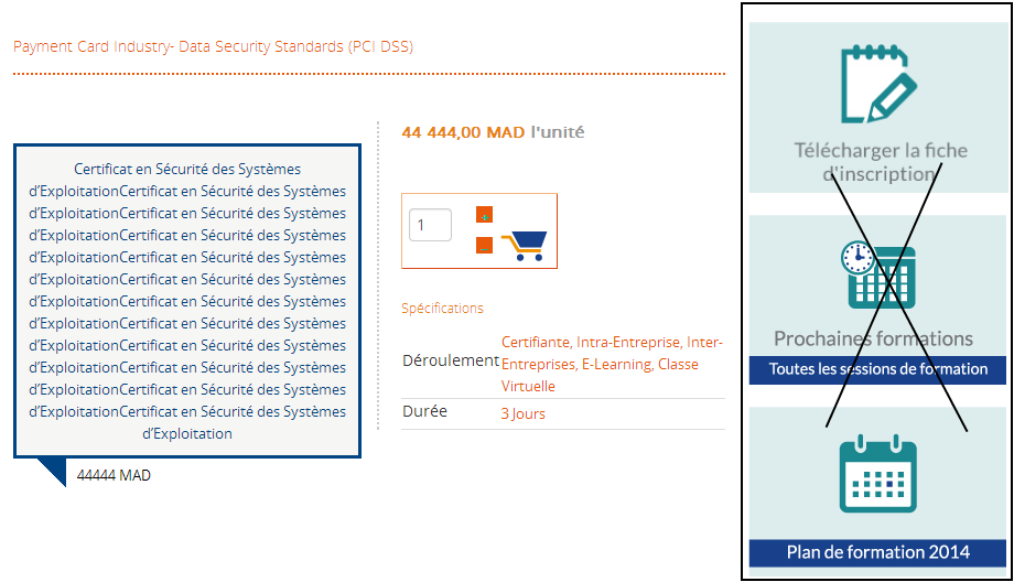

voila mon problème dans la page qui liste les produits d'un catégorie j'ai afficher un module dans le Right Sidebar(comme dans l'image 2 joint)

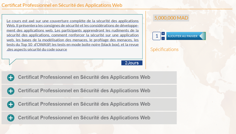

mais le problème quand j'entre dans le produit il y'a toujours le module affiche(comme dans l'image 3 joint)
sachant que je les donner la permission qu'il s'affiche seulement au page qui liste les produits, si quelqu'un à un solution qu'il me communique S.V.P

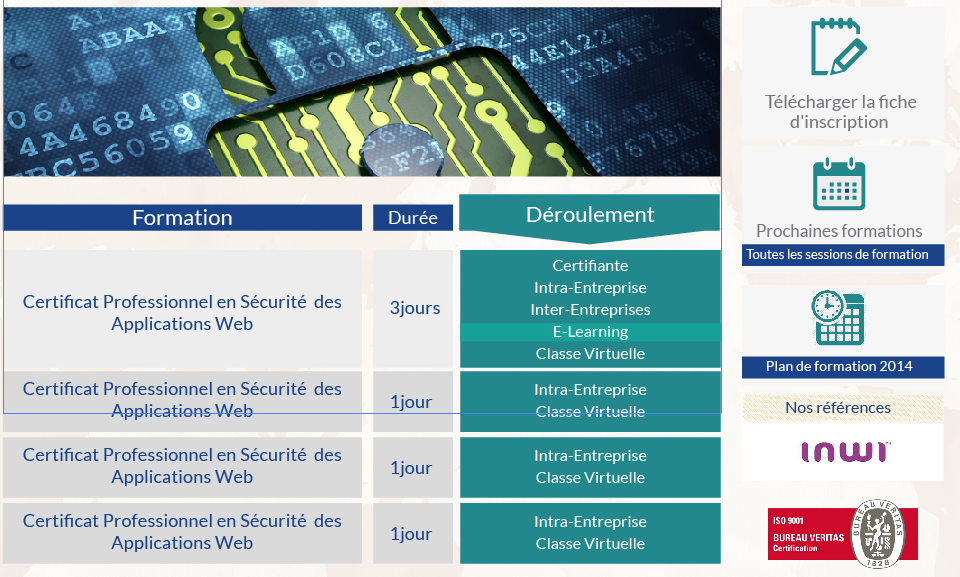

le deuxième problème c'est que je veux remplacer l'image dans la page produit par un texte et d’avoir deux texte des description(comme dans l'image 1 joint)
de produit: un qui est par défaut et l'autre qui vas remplacer l'image de produit

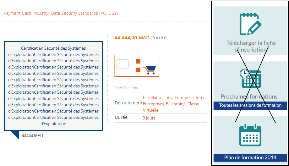

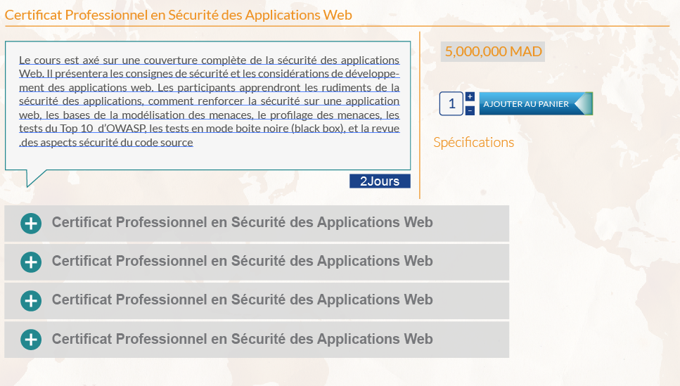

le problème c'est que quand j'affecte les modules de droit ( voir image) uniquement au lien de menu ( liste de produits), les modules s'affichent également sur la page product details, alors que je veux les afficher uniquement sur la page liste de produits.

Oui, il n'y a pas de possibilité de discriminer entre ces deux pages pour l'affichage d'un module sous joomla par défaut. Cela nécessite l'utilisation d'une extension tierce appelée Advanced Modules Manager qui permet d'affecter differents modules à différentes pages d'HikaShop directement:
extensions.joomla.org/extensions/style-a...les-management/10307
