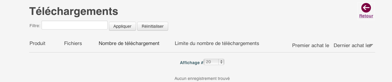

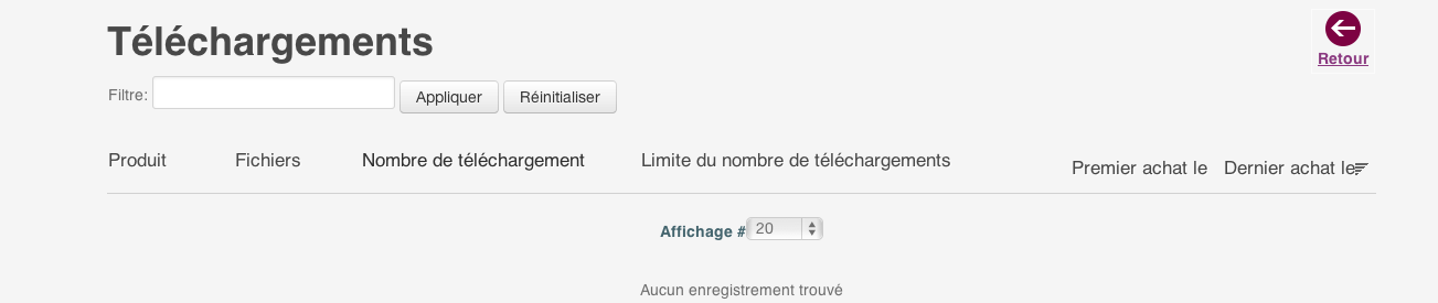

Bonjour
Les téléchargements n'apparaissent pas dans le compte client mail il y a pourtant bien un lien dans le mail envoyé qui fonctionne , lui, correctement. Le statut de la commande est sur confirmée. Ma version d'hikashop est la 2.2.3.
voir les capture d'écran
Merci

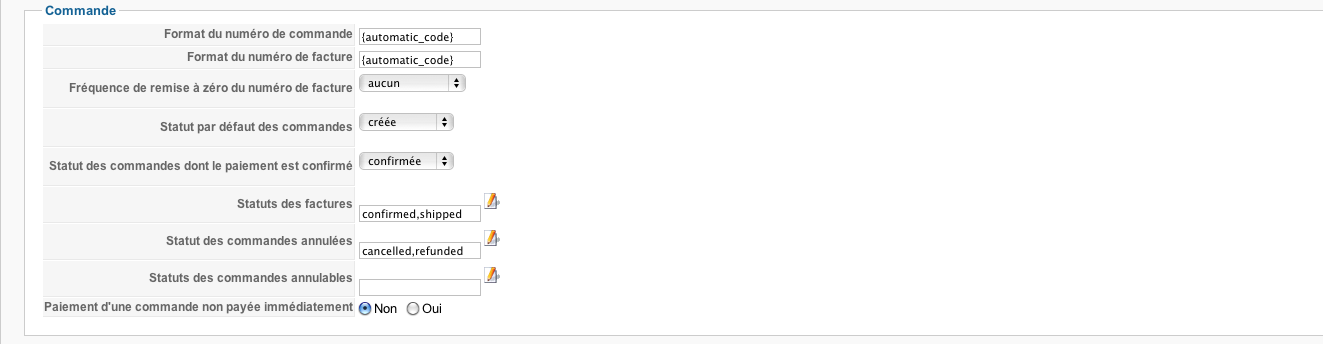

Cela fonctionne bien de mon coté, serait-il possible d'avoir une capture d'écran de :
- la page de configuration du produit de votre fichier de téléchargement.
- la façon dont vous avez configuré les options de la section "Commande" de la page "Hikashop->Système->Configuration générale->Principale"
Merci :).
Last edit: 12 years 6 months ago by Mohamed Thelji.

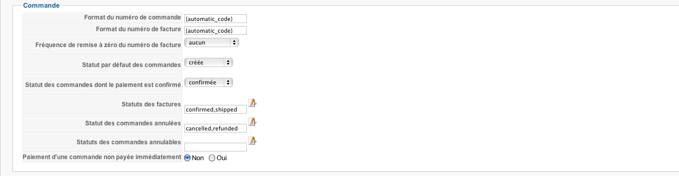

  • Posts: 24
12 years 6 months ago #141041
Voila 2 captures d'écran de la page de configuration. config produit et commande.

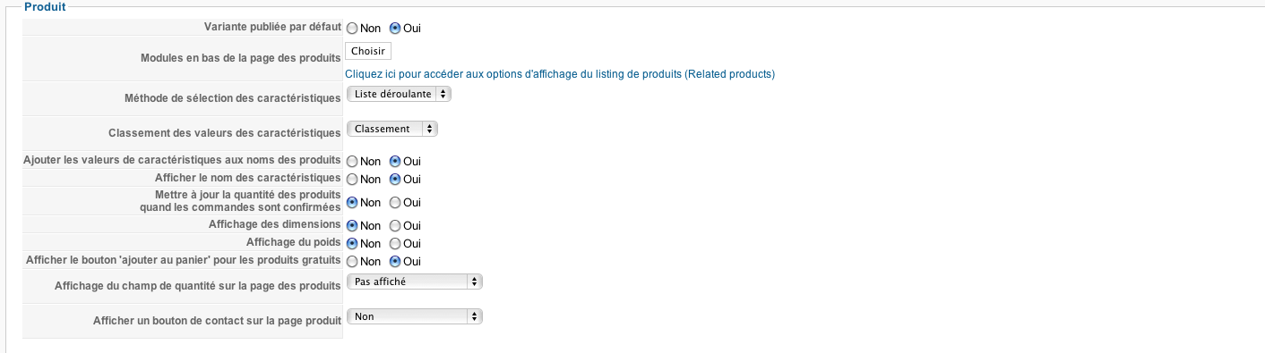

12 years 6 months ago #141053

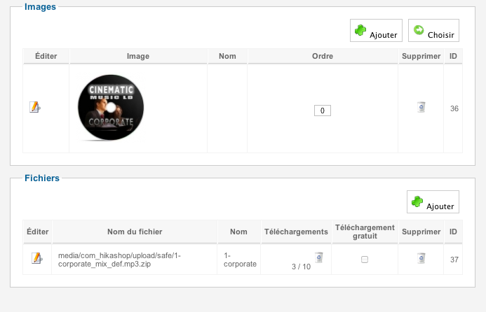

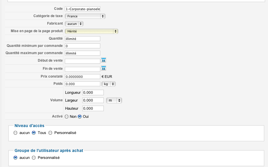

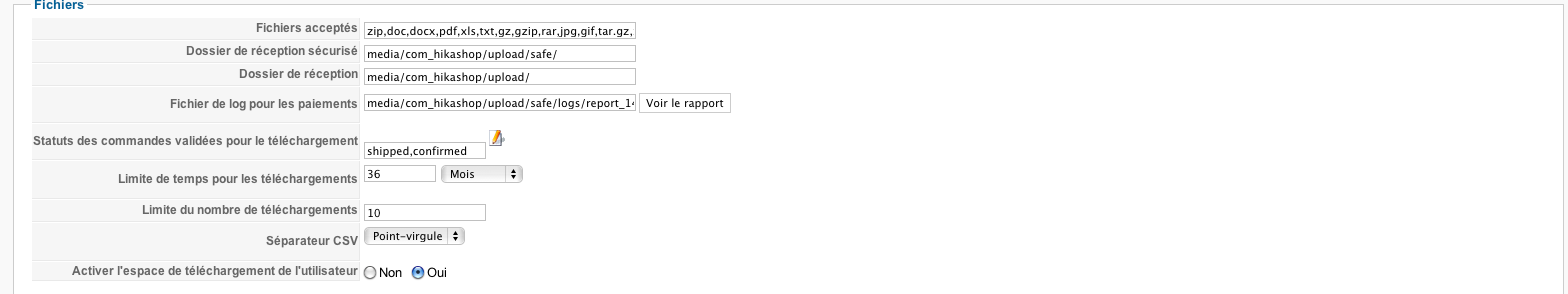

Autant pour moi, les captures d'écrans qui m’intéressent sont :
1. la page de configuration du produit de votre fichier de téléchargement (via "Hikashop->Produits->Votre produit")
2. la façon dont vous avez configuré les options de la section "Fichier" de la page "Hikashop->Système->Configuration générale->Principale"
Merci.

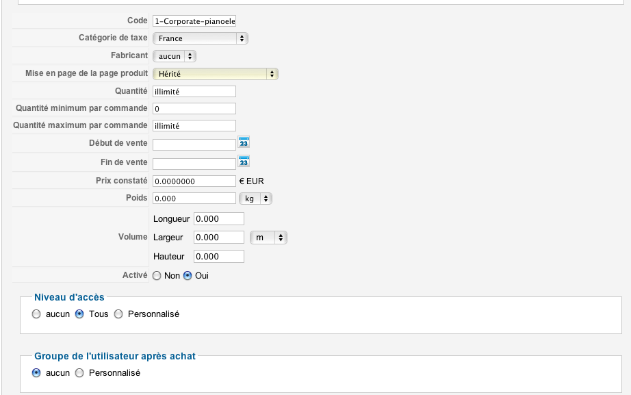

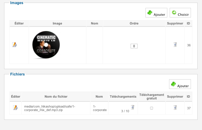

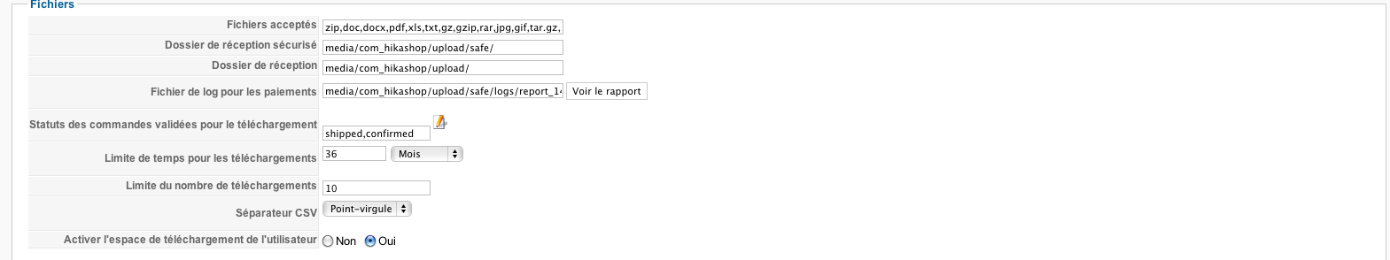

  • Posts: 24
12 years 6 months ago #141066
Voila les capture d'écran de la section Fichier" de la page "Hikashop->Système->Configuration générale->Principale"
puis 2 captures de la fiche produit. mais c'est pareil pour tous les produits.
