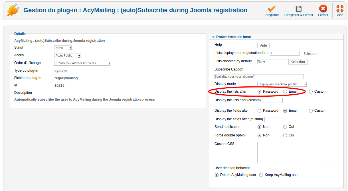

Yes, that's possible. In the (auto)Subscribe during Joomla registration plugin, there is an option to force the subscriptions, or to let the user choose.
I think that it's the option "Lists displayed on registration form".

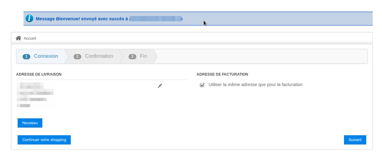

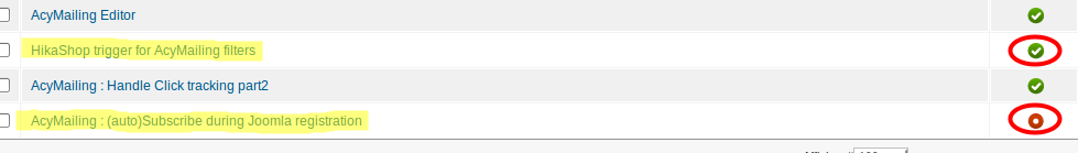

Je vous crois sur parole et j'ai pensé cela aussi, mais mes tests d'hier en les activant et désactivant séparément montrent que si l'un des 2 plugins est activé, l'invité est automatiquement inscrit à une liste AcyMailing.
Encore à l'instant, en n'activant que le plugin "HikaShop trigger for AcyMailing filters", mon utilisateur test a été inscrit et vient de recevoir le courriel de Bienvenue... :S

J'ai vérifié et en fait dans le plugin a été ajouté l'inscription de l'utilisateur pour pouvoir gérer les inscriptions aux newsletters pour le passage en caisse en mode invité, qui n'est pas géré par le plugin "AcyMailing : (auto)Subscribe during Joomla registration".
Donc oui, ce plugin fait cela aussi pour pallier à un manque du plugin d'AcyMailing dans certains cas.

Effectivement, j'étais allé voir dans les paramètres du plugin. Je publie ici ces infos à toutes fins utiles.
Il s'avère qu'il y a aussi une option dans la configuration générale d'AcyMailing pour l'inscription automatique à l'une ou l'autre liste (onglet Abonnement -> Inscription automatique durant l'enregistrement Joomla).
Ensuite, dans le plugin et dans le cas d'une inscription simplifiée à Hikashop, il est nécessaire de configurer "password" pour l'option "Display the lists after" du plugin "AcyMailing : (auto)Subscribe during Joomla registration". (Bon, chez moi, rien n'apparaît sur le formulaire d'enregistrement de Joomla!, mais ça c'set une autre histoire que j'irai régler avec Acyba directement).
