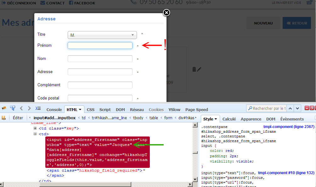

Tout est dans le titre : il n'est pas possible à un client connecté de changer son adresse. Seuls les champs de type dropdown sont modifiables — en l'occurrence : M., Mme, Melle, et : France, Belgique, Portugal... Les champs de type texte (donc le nom, l'adresse, la ville, le code postal...) n'acceptent quant à eux aucune saisie.
Ces champs ont pourtant bien une valeur par défaut, et cette valeur correspond bien aux coordonnées que le client souhaite modifier.
Par exemple, le champ 'Prénom' contient bien la valeur "Jacques" dans cet exemple, avec ce code visible avec Firebug :
<input type="text" value="Jacques" name="data[address][address_firstname]" onchange="hikashopToggleFields(this.value,'address_firstname','address',0);" id="address_firstname" class="inputbox">
Copie d'écran :
=> Avez-vous une idée de l'origine de ce souci (qui existait déjà avec Hikashop 2.4.0, et peut-être même déjà dans une version antérieure) ?

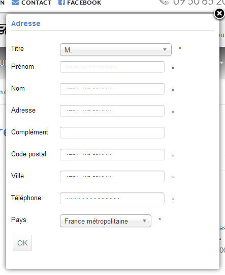

Il y a du nouveau : pour en avoir le cœur net, je me suis connecté avec ce même compte que vous avez créé (désolé, j'ai dû changer votre mot de passe). Toujours impossible de modifier l'adresse. MAIS : je me déconnecte (Firefox v 35), et me reconnecte, cette fois avec Chrome (v 43). Même tentative, et là, ô miracle (?), le contenu des champs textes apparaît tout à fait normalement — comme dans votres test — et j'arrive à éditer l'adresse.
Nouveau test : Opera v 12.17 (donc une ancienne version de ce navigateur).
Résultat :
Ce résultat à peine lisible mais où on voit tout de même un peu le contenu des champs (et qui permet même d'opérer et de valider des modifications) suggère peut-être un souci de type CSS. Qu'en pensez-vous ?
Test avec la dernière version d'Opera (v 30) : tout est correct.

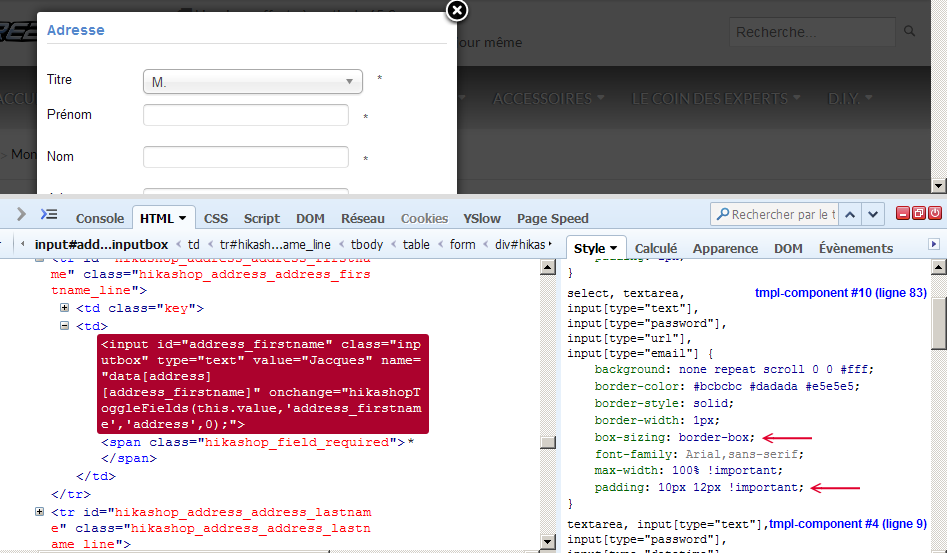

En fait c'est le souci avec AwoRewards qui a été résolu. Restait le problème initial : impossible de modifier l'adresse avec certains navigateurs.
Je dis 'restait', au passé, car je viens d'identifier les coupables, à savoir deux instructions qui semblent incompatibles avec Firefox et IE :
select, textarea,
input[type="text"],
input[type="password"],
input[type="url"],
input[type="email"] {
background: none repeat scroll 0 0 #fff;
border-color: #bcbcbc #dadada #e5e5e5;
border-style: solid;
border-width: 1px;
box-sizing: border-box;
font-family: Arial,sans-serif;
max-width: 100% !important;
padding: 10px 12px !important;
Copie d'écran :
Désactiver box-sizing: border-box; ou padding: 10px 12px !important; avec Firebug résoud le problème.
Il me reste maintenant à trouver à quel endroit se trouve cette déclaration. Firebug me dit que qu'elle est dans /mon-compte/address/edit/address_id-40/tmpl-component, ce qui me paraît encore assez fumeux.
Je reviens par ici dès que j'ai pu appliquer un correctif, mais l'important est que le problème est en voie d'être résolu :-)

Résolu (Firefox et IE) en appliquant ce simple correctif en surcharge CSS :
input[type="text"] {
box-sizing: unset;
padding: 2px 12px !important;
Bonne soirée.
Cordialement.

Si votre navigateur vous donner "tmpl-component" (soit le nom de la page web) cela veut dire qu'il s'agit de contenu CSS qui se trouve dans la page elle même et non dans un CSS.
Cela peut etre du code CSS ajouté par un plugin ou du CSS qui se trouve déjà dans votre template ( component.php ).
Cordialement,
  • Posts: 73
11 years 1 month ago #209759
J'ai pensé moi aussi à des directives CSS se trouvant dans la page elle-même, mais en fait non, elles n'y sont pas. J'ai agi sur l'override CSS (custom.css) sans chercher plus loin quel était le fichier CSS intervenant ici, et tout va bien maintenant.
