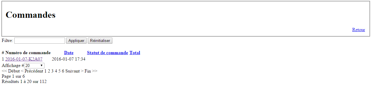

En revanche j'ai un souci sur le contenu de ce qui s'affiche... (le template n'est plus pris en compte, et c'est la dernière commande passée sur le site qui s'affiche sans que l'on puisse rien en faire, car elle ne carrespond pas à l'utilisateur qui l'a passé...)
Etrange... Je vous laisse en juger sur la capture...

  • Posts: 26380
10 years 7 months ago #225852
Avez-vous fait des modifications dans HikaShop ?
Car il n'y a aucune référence à la fonction "hikashop_setTitle" dans les fichier "front" d'HikaShop ; il est donc logiquement impossible que cette fonction soit appelée dans le listing des commandes.
Par contre, cette fonction est appelée dans le backend ; de la même façon que dans le backend les commande de tous les utilisateurs sont affichés....
Donc je me demande si par hasard, le fichier "view.html.php" du backend ne serait pas arrivé, par hasard, dans la partie front-end de votre site.
Cela expliquerais vos différents bugs qui ne sont bien évidement pas dans les packages d'HikaShop que nous fournissons.
Cordialement,
  • Posts: 17
10 years 7 months ago #225910
Non pas du tout...
Par sécurité j'ai récupéré une sauvegarde du site et remplacé le fichier par la version de la sauvegarde.
Tout refonctionne, je ne comprends pas du tout pourquoi... :whistle: :whistle: :whistle:
