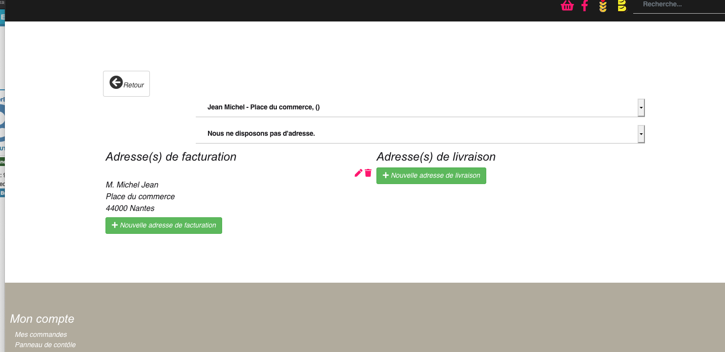

Par contre j'ai maintenant bien mes adresses dans mon listing, par contre, je n'ai pas de code postal ni de ville dans le select(voir pj), je suis sur html/com_hikashop/address/listing.php qui me semble générer la chose mais comment avoir le code postal et la ville en suite de l'adresse sur mon select?
Merci.
5 years 6 months ago #328328
Avez vous essayer de "recréer" les adresses ? Car si ces adresses ont été créees alors que vos champs personnalisés étaient inactifs.
Alors il faut bien voir que les données enrgistrées dans la base de données nécessitent une "update".
En espérant que cela vous aide à progresser sur votre sujet.

5 years 6 months ago #328352
Bonjour Philippe,
non, soucis est réglé, j'ai supprimé les comptes tests sans adresse, les autres les réalimenteront au besoin.
Merci.
