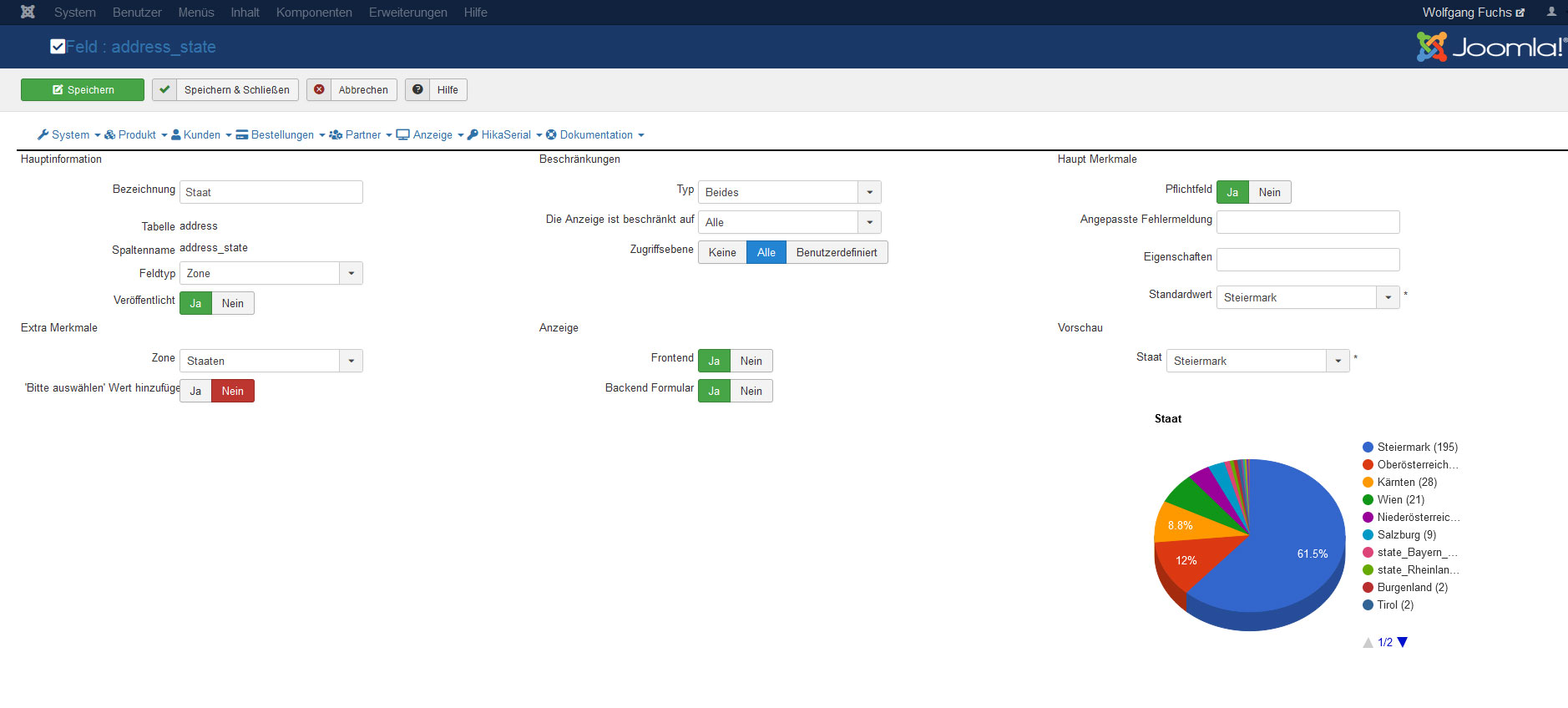

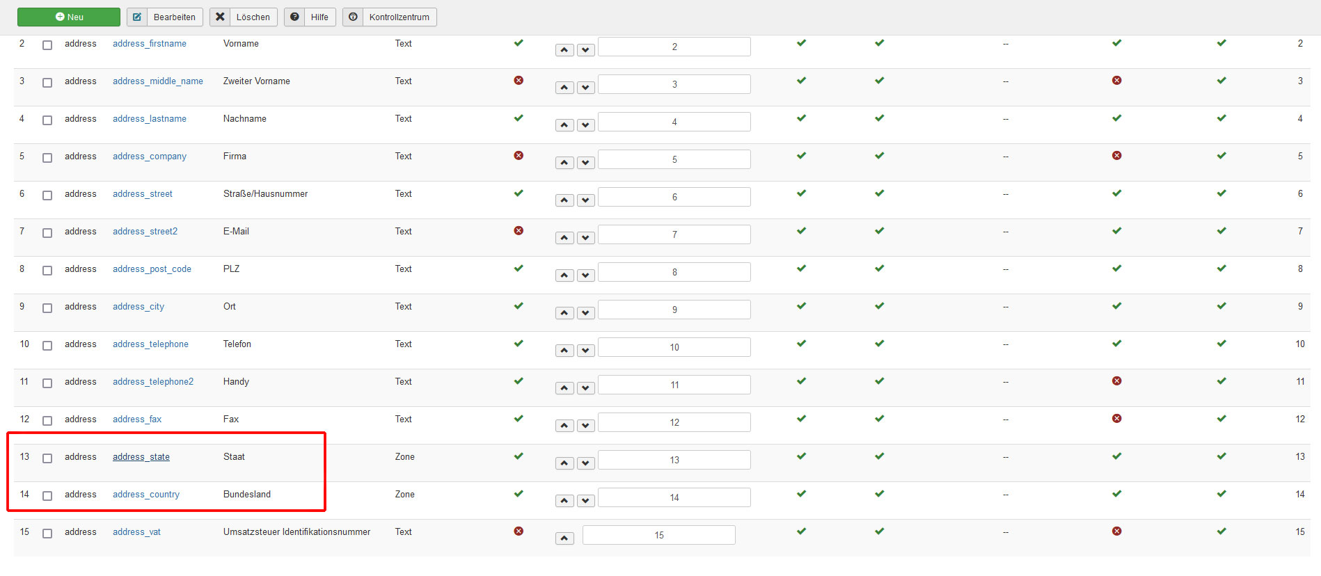

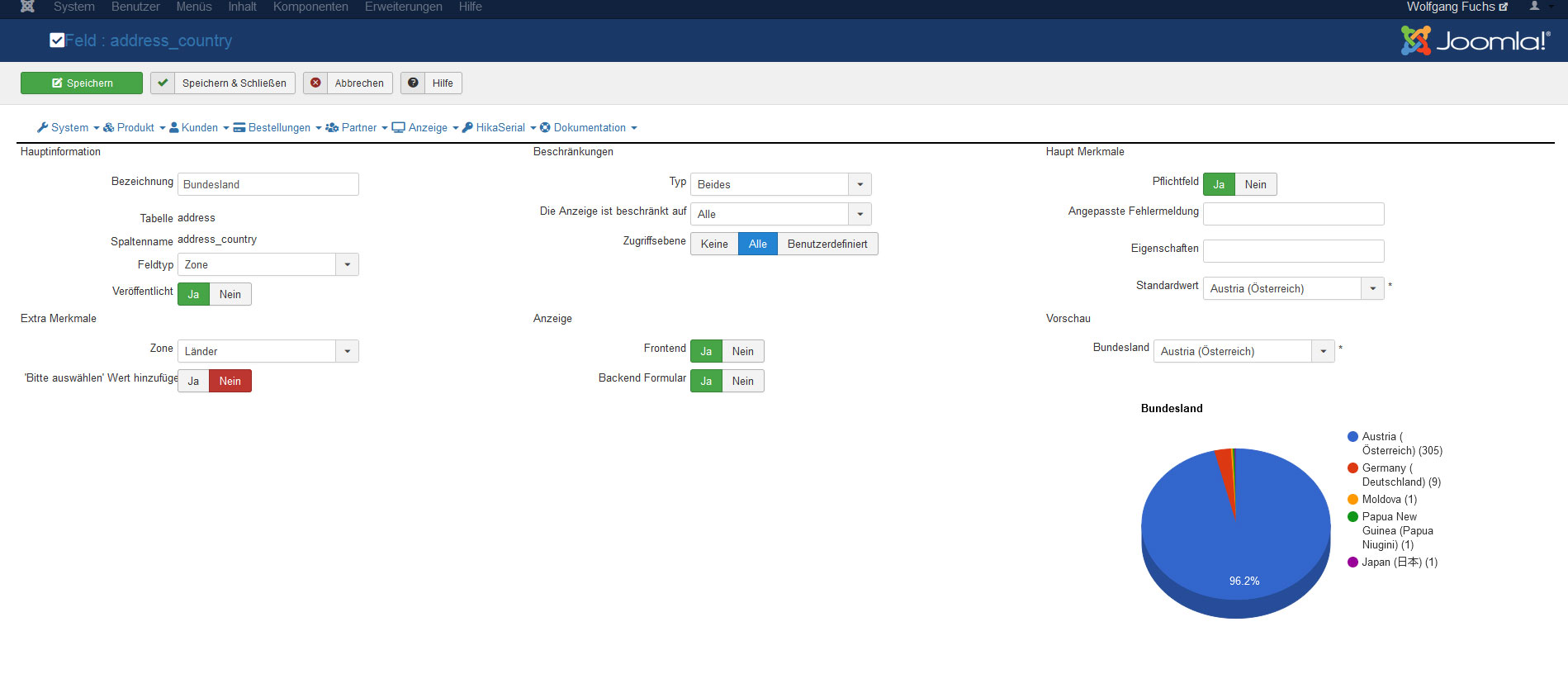

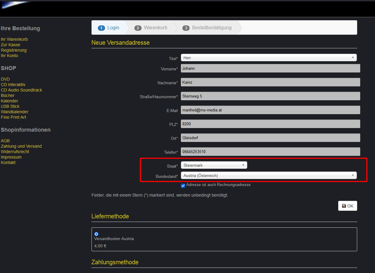

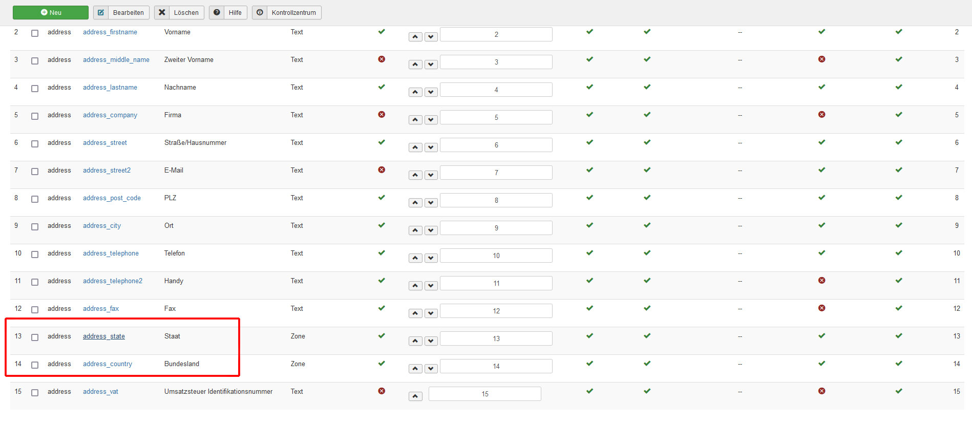

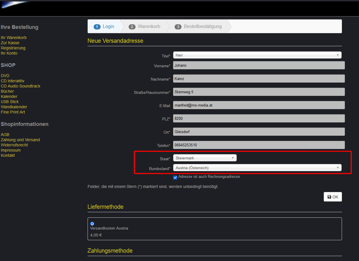

Bei Kunden Registrierung bzw. Adressen-Anzeige sind die Einträge in den Feldern Staat und Bundesland vertauscht. z.B. steht im Bundesland: Österreich und im Feld Staat: Steiermark. In der Tabelle hikashop_adress sind die Einträge von address_state und address_country vertauscht. Wie kann ich das ändern?

du wirst wohl etwas an den entsprechenden benutzerdefinierten Feldern geändert haben. Schau dir mal die Konfiguration der Felder an: im HikaShop-Backend unter -> Anzeige -> Benutzerdefinierte Felder. Wahrscheinlich hast du nur die Feld-Bezeichnungen vertauscht, und in dem Fall kannst du sie einfach wieder zurücktauschen.
Falls du dich vergewissern willst:
Um den ursprünglichen Zustand zu sehen (so wie's bei Installation von HikaShop aussieht), kannst du natürlich entweder eine frische Testsite z.B. in einer Subdomain installieren oder ggfs. ins Backend von demo.hikashop.com schauen.
EDIT:
Noch einfacher: check die Spaltennamen der Felder. "address_state" bzw. "address_country" sollten selbsterklärend sein.
P.S.:
Deutschsprachige Posts bitte in das dafür vorgesehene Forum stellen: www.hikashop.com/forum/7-german.html
Last edit: 4 years 8 months ago by lousyfool. Reason: siehe EDIT

Hallo,
es ist möglich, das der ursprüngliche Ersteller dies so eingerichtet hat.
Kann ich die Bezeichnungen darin einfach so ändern, oder hat das spezielle Auswirkungen in anderen Teilen.
z. B. adress_country in Staat und adress_state in Bundesland?
Vielen Dank
  • Posts: 2143
  • Thank you received: 747
4 years 8 months ago #337746
ja, nur die Bezeichnungen zu korrigieren ist der richtige Weg -- kein Problem.
