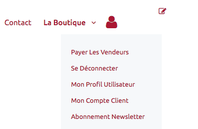

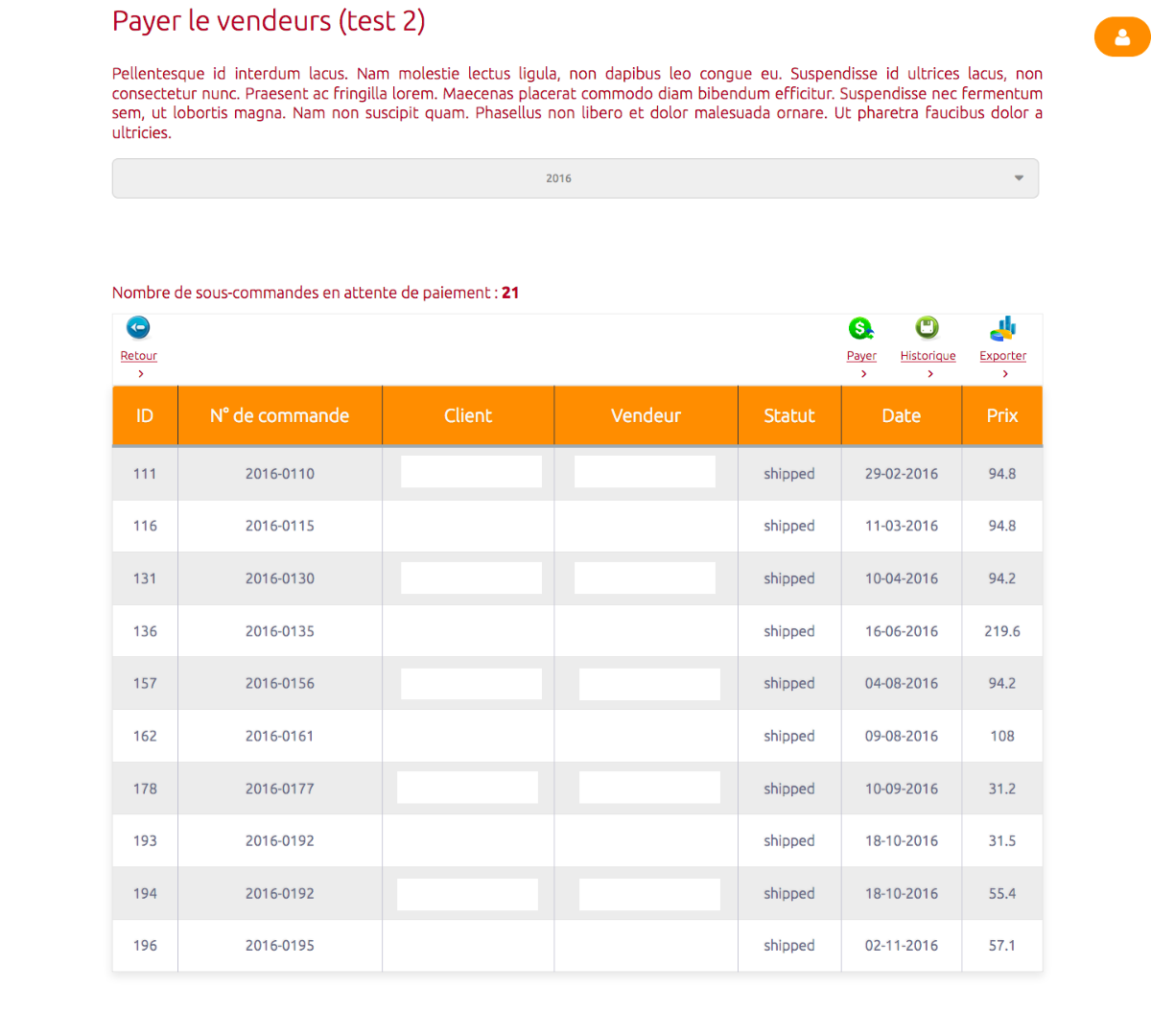

2/ Est-il possible d’intégrer un article dans le plugin ? J’ai créé un article listant les sous-commandes « éligibles » à un pay-out. (Cf. Capture d'écran :
) ou faut-il réaliser l’affichage avec les vues du plugin ? Le projet veut que le gestionnaire puisse déclencher l’opération en cliquant sur l’icône pay-out.
3/ Comment créer un lien entre un menu et le plugin ? (Cf. Seconde capture d’écran : ).

2/ A partir du moment où vous faites un plugin Joomla, vous pouvez utiliser le framework.
Cela inclus donc le système de vues ou des fonctions pour faire de l'affichage d'articles.
3/ Vous parlez d'un menu Joomla ; cela est relatif à Joomla.
